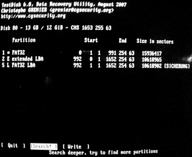

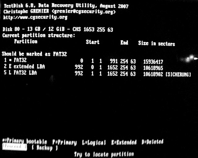

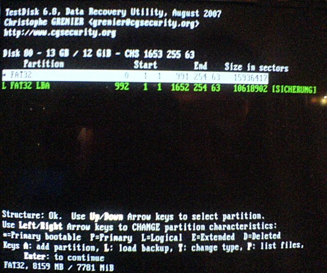

Nachdem ich hier eifrig im Forum recherchiert hatte, habe ich mir TestDisk besorgt und die richtige Partitionierungstabelle wiederhergestellt.
Auch den Bootsektor habe ich neu geschrieben.

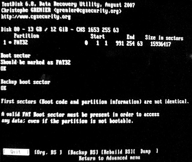

Repariere auch dein booot sector in Testdisk mit Backup BS im Menü Advanced.
Geht um folgende Fehlermneldung.
https://www.computerbase.de/forum/attachments/bild5-jpg.84538/

Hi Fiona,
habe in TestDisk Backup BS ausgeführt. Nach dem Neustart war allerdings in TestDisk wieder der Fehler auf den du hingewiesen hast zu sehen.
Ich habe es nochmal probiert, aber wieder das gleiche.
Wenn ich Backup BS mache, sind beide indentisch und die Fehlermeldung ist weg, aber nach dem Neustart wieder da.
fdisk /mbr und sys c: taten beide nicht, da auf C: immer noch "ungültiger Medientyp..." kommt.
und C in Fdisk als unformatted angezeigt wird...

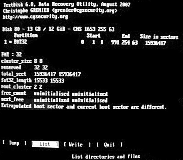

Gehe in Testdisk mal in das Menü Advanced.
Deine Partition sollte ausgewählt sein.
Gehe anstatt auf Backup BS mal auf Rebuild BS.
Wenn der Bootsektor neu erstellt wurde, gehe mal auf List und teile mit, ob deine Daten angezeigt werden.
Gehe dort aber mal noch nicht auf Write.
Teile es mal mit.
Viele Grüße
Fiona

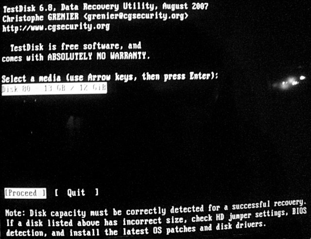

Hi Fiona,
habe die genannte Aktion durchgeführt.
Nach RebuildBS kam angehängte Meldung.
Unter List war die betroffene Partition C: lesbar, Ordner und Dateien wurden aufgelistet.
Habe dann ohne WRITE das Menü verlassen und bin unter Analyse. Dort waren die Daten auch lesbar. Wohlgemerkt: Ich habe noch nicht WRITE gemacht.
