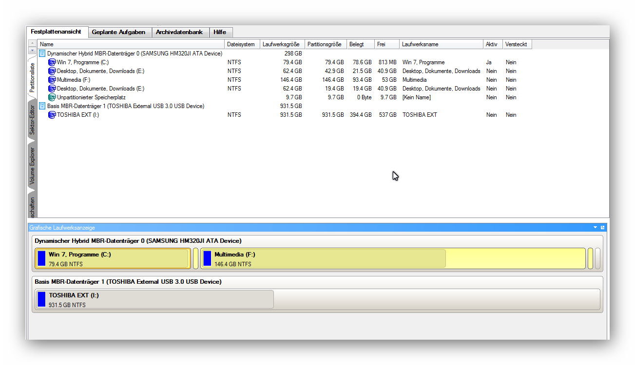

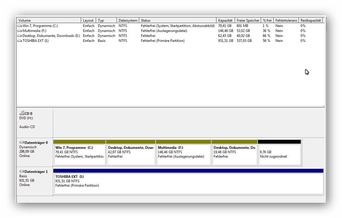

anbei ein Screenshot aus der Datenträgerverwaltung und einer aus dem Festplatten Manager 12 Pro.
Backups hatte ich natürlich sofort angelegt. Die Partit. "E" und "F" zu löschen, "C" zu vergrößern und danach "E" und "F" wieder anzulegen und zurückzuspielen hatte ich ja bereits vor, nur leider arbeitet der FM12Pro nicht mit dyn. HD's. Es gibt zwar unter "Festplatte" die Option "Dynamischer in Basisdatenträger konvertieren", jedoch ist sie ausgegraut. Dachte, das hängt vllt. mit dem Partitionen-Problem zusammen und ich müsste das erst in Ordnung bringen. Wie gesagt, alles funktioniert gut. Es muss doch aber möglich sein, "E" wieder als nur ein LW zu führen.

Bei einem dynamischen Datenträger brauchst du keine benachbarten Partitionen wegoperieren. Du verkleinerst einfach E: wieder um 10 oder 20 GB vergrößerst dann C: mit dem freien Speicherplatz (Die noch freien 9 GB könntest du bspw. sofort C: zuweisen).
Das kannst du alles in der Datenträgerverwaltung erledigen, dafür brauchst du kein Paragon. Wie das Zeug auf der Festplatte angeordnet ist, kann dir bei einem dynamischen Datenträger egal sein.
Ich arbeite eigentlich mit dem Paragon Festplatten Manager 12 Professional. Doch leider kann der nicht mit dyn. LW umgehen. Daher muss ich die HD erst wieder in einen Basisdatenträger umwandeln. Das geht zwar laut Programm, jedoch ist der Menüpunkt inaktiv.
Die Win7-Datenträgerverwaltung bietet mir auch nicht an, LW "C" zu vergrößern, obwohl ich ganz rechts ca. 10 GB nicht zugeordneten Speicherplatz habe. Jetzt bekomme ich langsam Panik, da ich nur noch weniger als 1 GB freien Speicherplatz auf "C" habe, jedoch keine Möglichkeit, diese Partition zu vergrößern. Kann das vllt. damit zusammenhängen, dass LW "E" 2x vorhanden ist?
Daß Laufwerk E: nach der Vergrößerung nun zwei Slices belegt, ist bei einem dynamischen Datenträger normal. Kannst du denn Laufwerk E: mit der Datenträgerverwaltung wieder verkleinern?
Wie versuchst du C: in der Datenträgerverwaltung zu vergrößern? Beschreib mal die die Schritte. Hast du schon eine Datenträgerbereinigung duchgeführt?
Das kann auch nicht gehen, weil E: als übergreifendes Volumen angelegt ist, also ein Volumen welches aus zwei Partitionen besteht und das geht bei Basisdatenträgern nicht, weshalb eine Rückverwandlung zumindest den Verlust der Daten auf E: bedeuten dürfte. Daher würde ich den Tipp von nicknackman1 beherzigen und auch auf jeden Fall eine Sicherung aller Daten auf der Platte anlegen. Gerade bei Änderungen an Partitionen ist das Risiko totalen Datenverlustes sehr hoch und bei übergreifenden Volumen ist die Datenrettung nicht so einfach.
