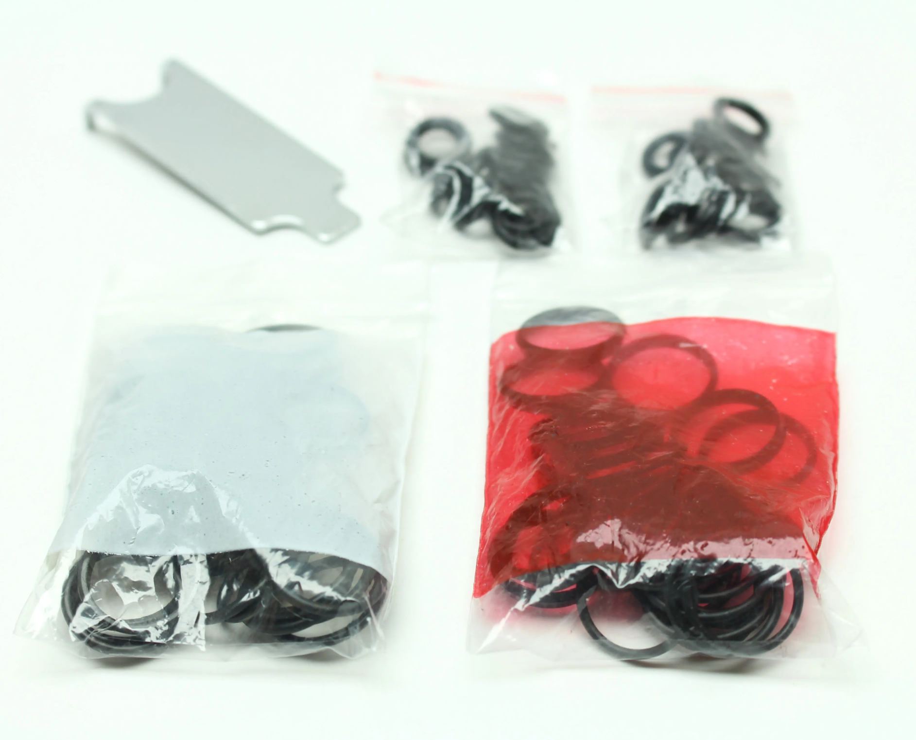

Kenne die Fittings nicht, aber mein zweiter Link auf Google schickt mich zu dem Link mit folgender Beschreibung. Waren da verschiedene O Ringe dabei damals? Denn für ein 6er Pack wären das etwas viele O Ringe wenn das alles die gleichen Größen wären.
Ferrules and O-rings are included to fit any tube O.D. between 15.2mm and 16.2mm so you can be confident that you are getting the best fit possible every build, every fitting, every time.
In diversen anderen Shops werden Fittinge der Marke auch immer mit den mm + Inch Angaben gleichzeitig angegeben. Würde mich also stark wundern wenn das nicht alles aufeinander passt.
