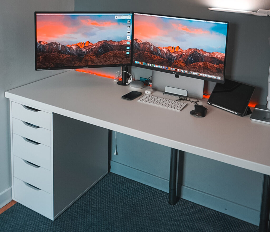

kann mir jemand ein passendes Setup empfehlen um meine zwei 27" Monitore (VESA 100x100) an die Wand zu bringen?
Wünschen würde ich mir, dass der eine gerade auf mich zeigt und der andere rechts daneben schräg auf mich zeigt.
Am liebsten hätte ich einfach diese an meinem neuen Tisch montiert, klappt aber nicht weil am Tisch nur 2,5cm Platz sind bis eine horizontale Holzplatte in den Weg kommt.
Positionierung hätte ich in etwa so gerne (gespiegelt)

Es ist dieser Tisch
Wegen der Rot markierten Holzplatte habe ich wie gesagt keinen Platz für eine am Tisch montierbaren Halterung.
Tischplatte ist Massivholz und ca 2,5 cm dick.

Ich hatte mal SO EINE Halterung. Eigentlich ist das ein Adapter, um an einfachen Wandhalterungen (für einen einzelnen Monitor) zwei Monitore befestigen zu können. Man kann es aber auch einfach so an der Wand befestigen.
Ich wollte es damals selbst so haben, wie auf deinem Bild zu sehen ist. Dafür habe ich dann einen Monitor ganz nach links geschoben und so weit angewinkelt, wie es eben möglich war. Den zweiten Monitor habe ich dann an den linken geschoben. Das ging sogar einigermaßen gut, auch wenn der Winkel für meinen Geschmack noch etwas spitzer hätte sein dürfen.
Edit: Als kleine Anmerkung sei gesagt, dass der Metallrahmen selbst einen leichten Winkel aufweist, was man auf den Bildern aber schlecht sieht. Die Monitore selbst lassen sich dann auch nochmal über die Vesa-Befestigung anwinkeln.
