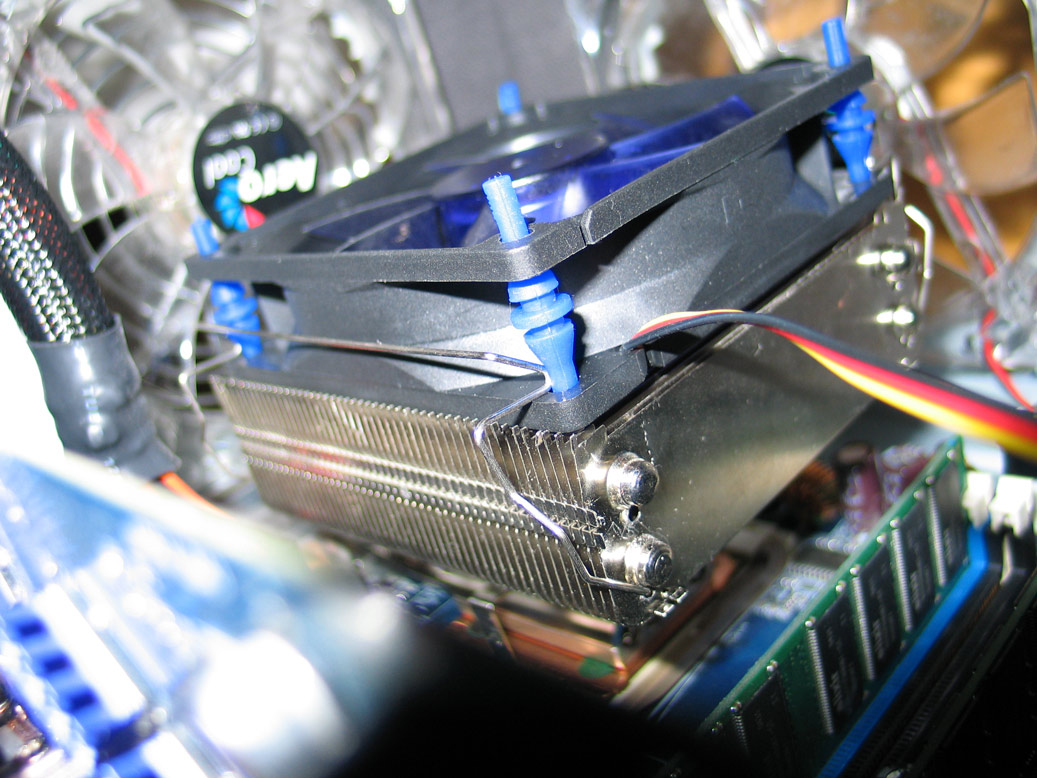

auf dem bild siehst du meinen kühler entkoppelt. ich habe dazu solche gummientkoppler benutzt.
passiv wird aus o.g. gründen kaum möglich sein.
es reicht, wenn du leise lüfter holst. dein system wird sowieso nicht so warm, so dass du ganz langsam drehende lüfter einbauen kannst.
