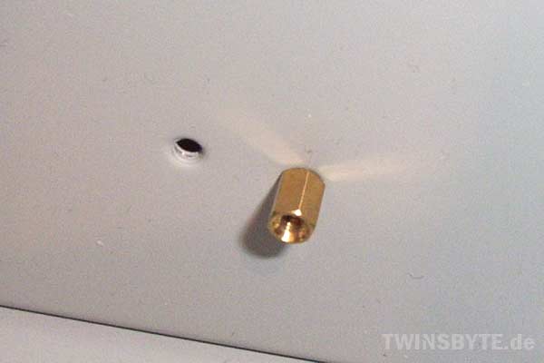

!!! Hast du zwischen Mainboard und Gehäuse die Abstandhalter richtig motiert? Die goldenen Nippel, die man in das Gehäuse schraubt, bevor das Mainboard eingebaut wird.!!!

Ich werde es gleich probieren, jedoch habe ich das mit den Abstandhaltern noch nicht hanz verstanden, waren die beim Mainboard dabei und was sollen die machen?
Die werden beim Gehäuse mitgeliefert.
Die sind dazu da, dass das Board keinen direkten Kontakt zum Gehäuse hat. Das verhindert einen Kurzschluss.
