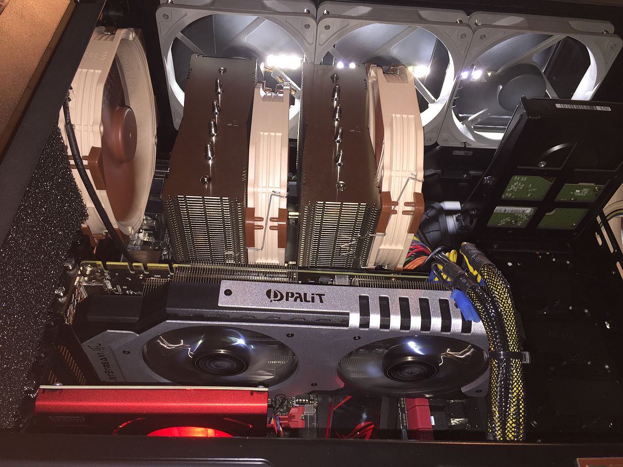

lueftervskuehler-png.140950
der hersteller des kühlers gibt an wie hoch der kühler ist. der hersteller des gehäuses gibt an wie hoch der CPU-kühler sein darf. Noctua pflegt umfangreiche kompatibilitätslisten in denen steht ob kühler x auf MB y PCIe-slots blockiert oder nicht.
welche rolle spielt die länge der graka hier?
edit: ein kleinerer kühler tut es mit sicherheit auch. oder wird geköpft und stark übertaktet ?
ein klein wenig höher
... ist gut, das kann je nach Höhe der Speicherriegel ne ganze Menge (mehr als 1cm) sein. Sollte der der TE vllt vorher wissen.
Hier sieht man es mit normalen G.Skill Ripjaws:
Was spricht jedoch einem Betrieb des NH-D15 mit nur einem Lüfter in der Mitte entgegen? Habe ich dann so gemacht, und er hat trotzdem top gekühlt.
Die Leistung war dann so ziemlich exakt auf NH-U14S Niveau.
