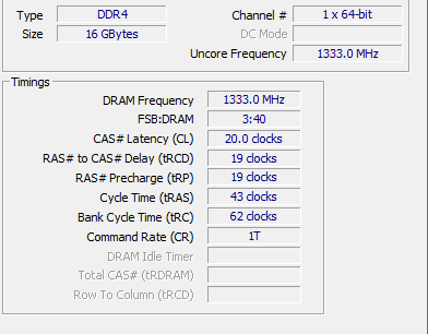

aktueller RAM im bild

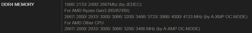

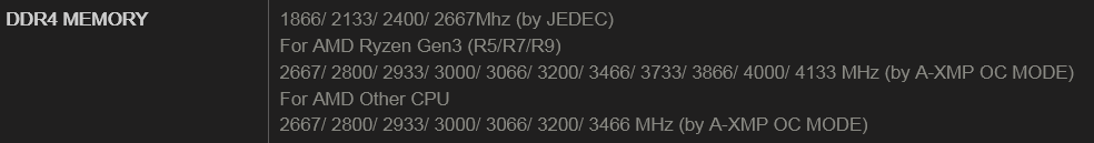

Was steht denn in den Spezifikationen zu dem Board?
Edit:
Scheint zu passen:
https://de.msi.com/Motherboard/B450M-PRO-M2-MAX/Specification
Riegel: https://geizhals.de/corsair-vengeance-rgb-pro-schwarz-dimm-16gb-cmw16gx4m1z3600c18-a2364732.html
Das ist nur 2666 MHz- Ram! Wenn du die beiden Module zusammen betreiben willst, dann wird sich der 3600- Riegel an dem schwächeren 2666er- Riegel orientieren müssen!
Dann hast du zwar 32 GB Hauptspeicher, der aber nur auf der langsameren Frequenz läuft.

Ich habe danach geschaut, ob das Board auch für DDR 4- Ram ausgelegt ist und es nicht nicht etwa um ein DDR 5- oder DDR 3- Board handelt.
In welcher Geschwindigkeitsklasse du den Speicher wählst, ist für die Kompatibilität nicht wichtig, da sowieso der in der CPU verbaute Speichercontroller vorgibt, wie schnell die Speicherriegel maximal bedient werden können!

Ich würde für einen Ryzen Prozessor keine 2666MHz Speicher laufen lassen!
Dazu steckt man dann keinen 3600MHz Speicher!
Sowas ist totaler Humbuck!
2x16GB Als ein Kit kaufen mit 3600MHz ist das einzig Sinnvolle hier was man tuen sollte!
Die 2666MHz bremsen schon relativ Stark!

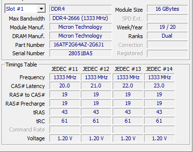

Bitte screenshot von CPU-Z Reiter SPD reinstellen damit man sehen kann was aktuell drinsteckt. Ggf muß da bei den Slots durchgeblättert werden bis die Daten des aktuellen Speicher erscheinen.
3600 C18 ist eine ganz schlechte Wahl da BilligRAMsch verbaut ist. 3200 16-18-18 ist oft günstiger und sogar schneller
Welche CPU ist eigentlich verbaut? Bei einem 1000er Ryzen wird der RAM mit 3600MHz nicht funktionieren.
