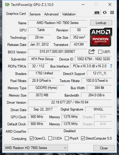

Habe mit den Programmen CPU-Z und GPU-Z die Daten zum System ausgelesen, diese sehen so aus:
(CPU-Z Daten sind sehr umfangreich^^ bitte bescheid geben welche hierfür noch relevant wären - ich ergänze diese dann.)

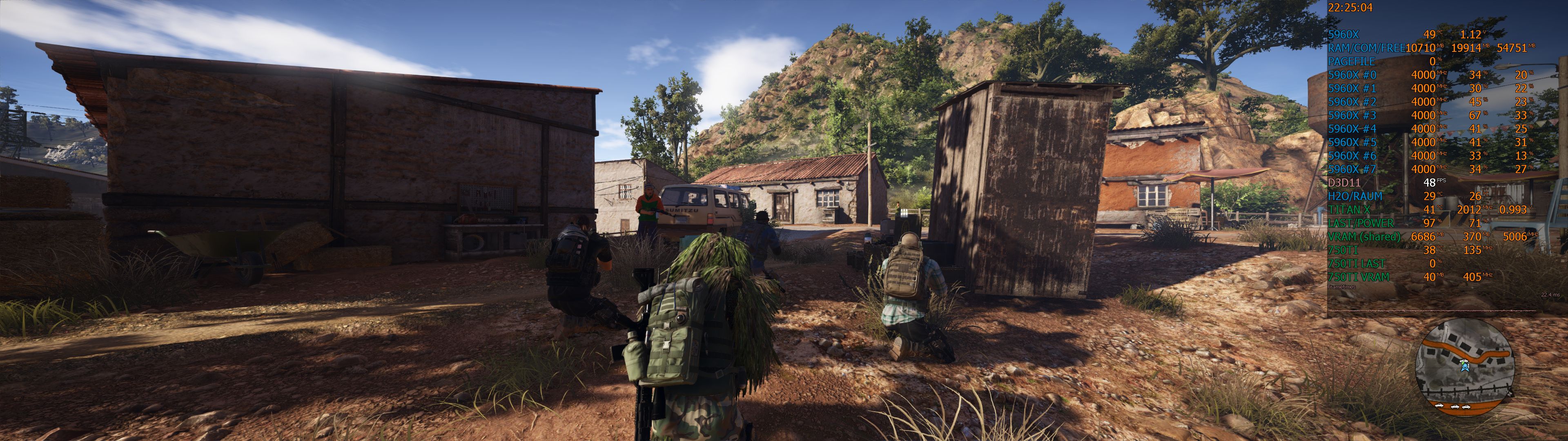

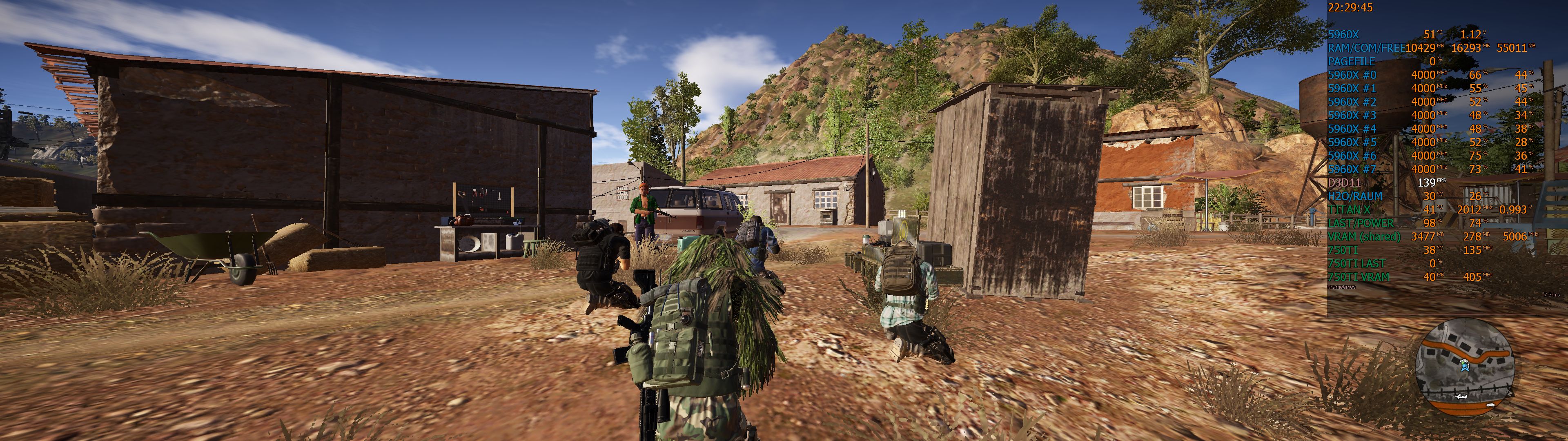

Meine Titan X stemmt in Wildlands keine 50 FPS, wenn ich (fast) alle Regler nach ganz rechts ziehe in der Auflösung
Ziehe ich alle Regler ganz nach links, dann hab ich 140 FPS :-)

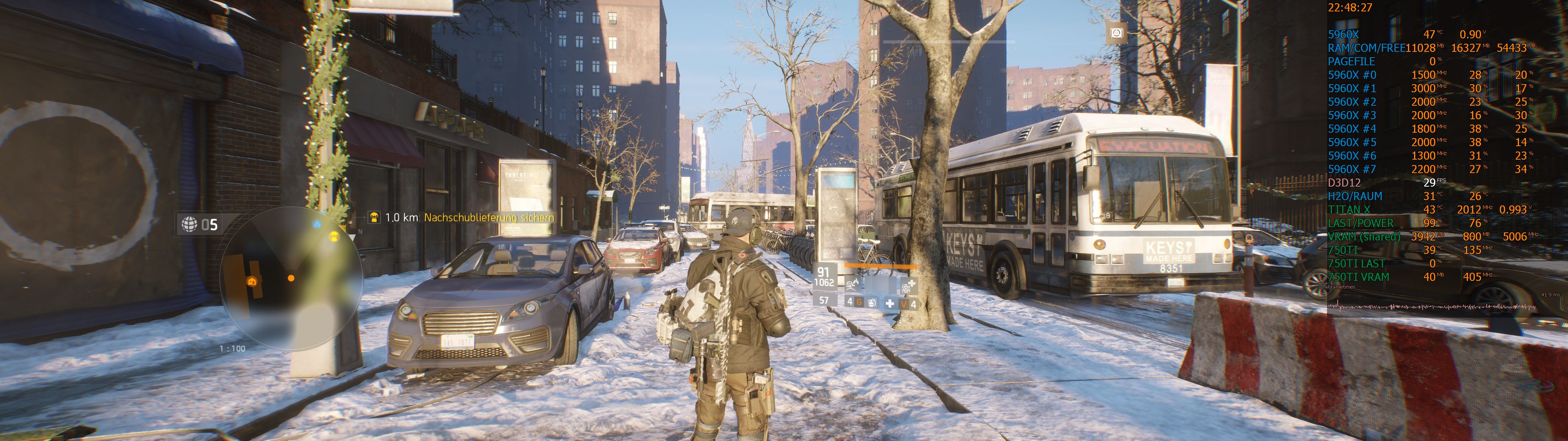

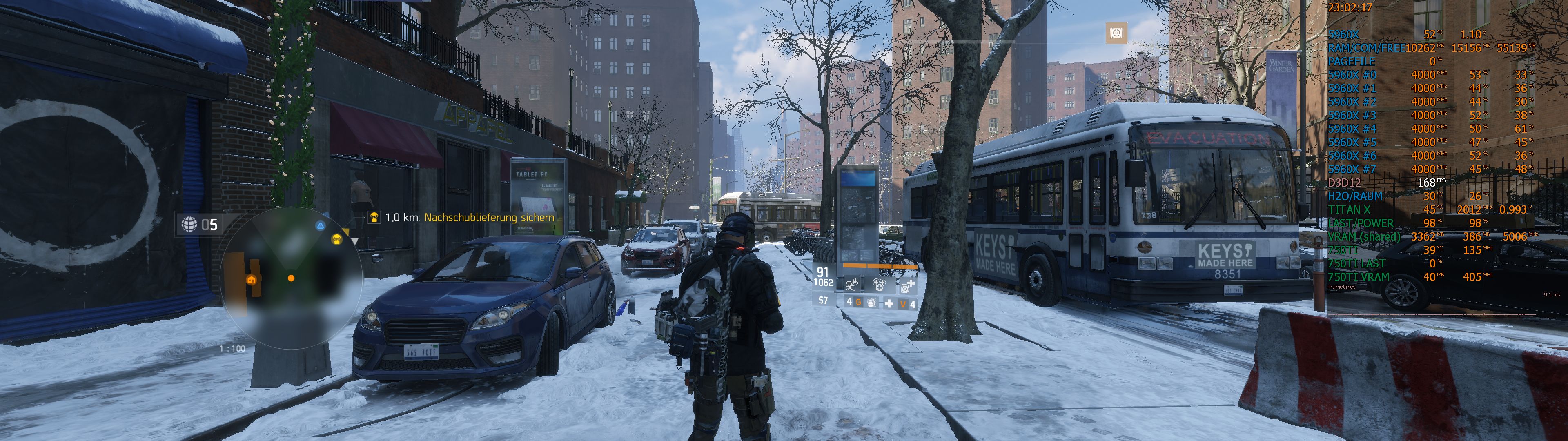

In Division gehts dann schon unter die 30 FPS mit (fast) allen Reglern rechts.
Schiebe ich die Regler nach links liegen 170 FPS an.

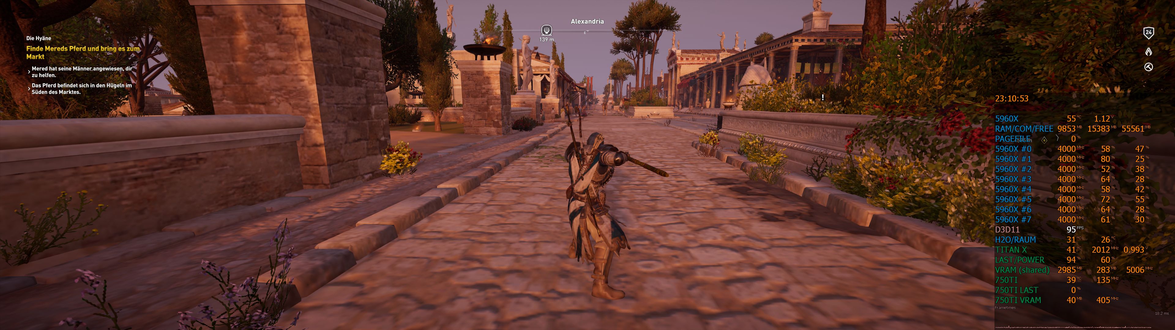

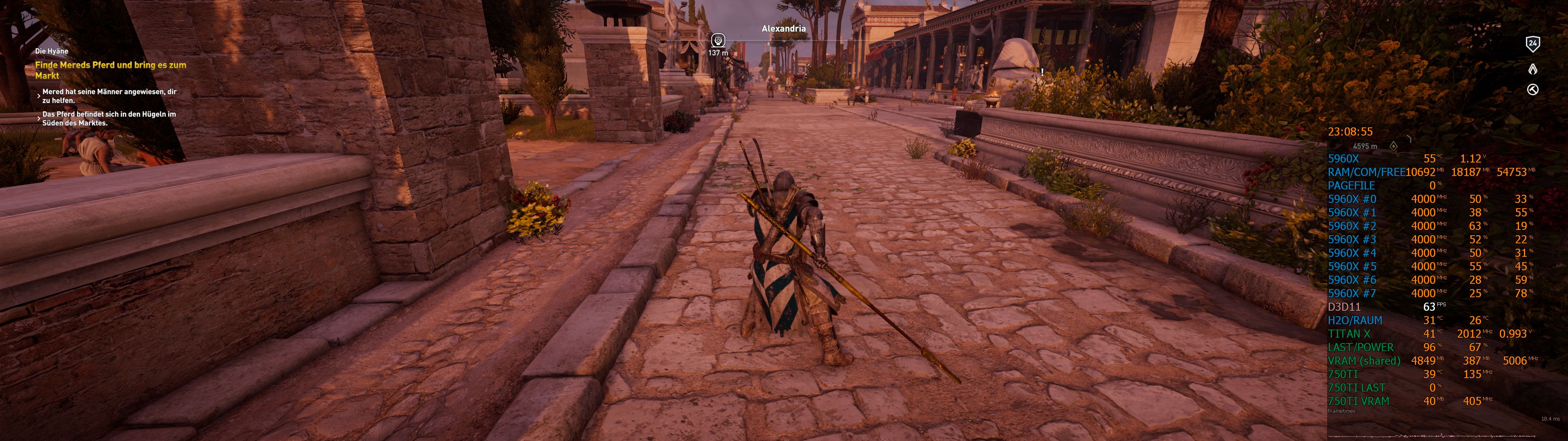

Und dann noch unser geliebtes AC:O (Kleiner Ubi-Fan der TE^^)
Regler rechts:
Und links:
Also auf dem besagten PC habe ich aktuell kein Spiel am laufen aber wir haben noch einen Laptop, auf dem läuft Division mit 60 FPS und das ist völlig OK für mich...
Das beantwortet mal wieder nur einen Teil der Fragen. Wie siehts mit den Reglern aus?

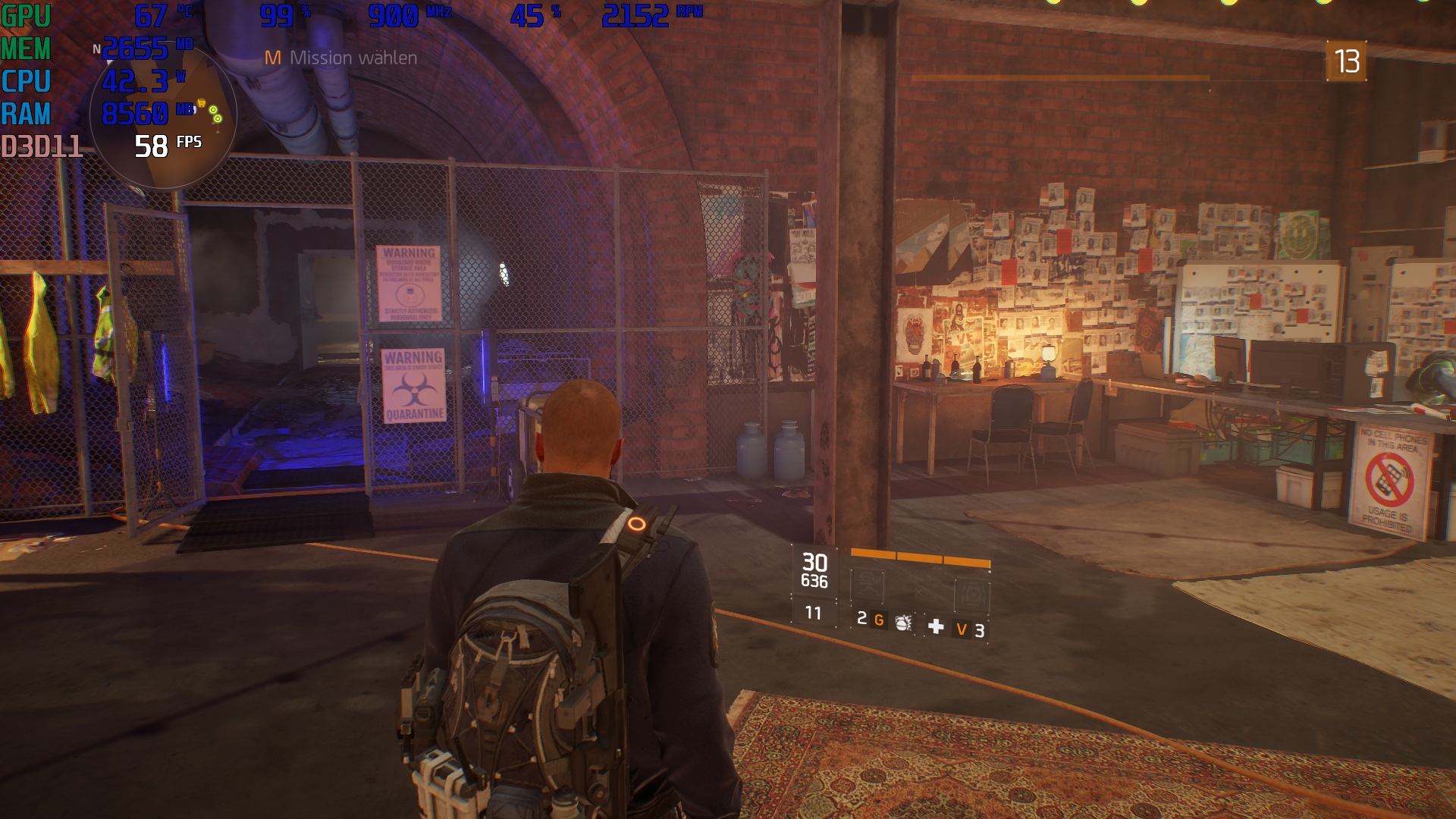

Ich lade und installiere gerade mal Division und dann schaue ich mir die Werte auf dem aktuellen System an und Teile sie mit euch :D
Also habe jetzt mal Division installiert und auf Grafikqualität Hoch gestellt.
Hier mal ein Screenshot mit ein paar Werten:
