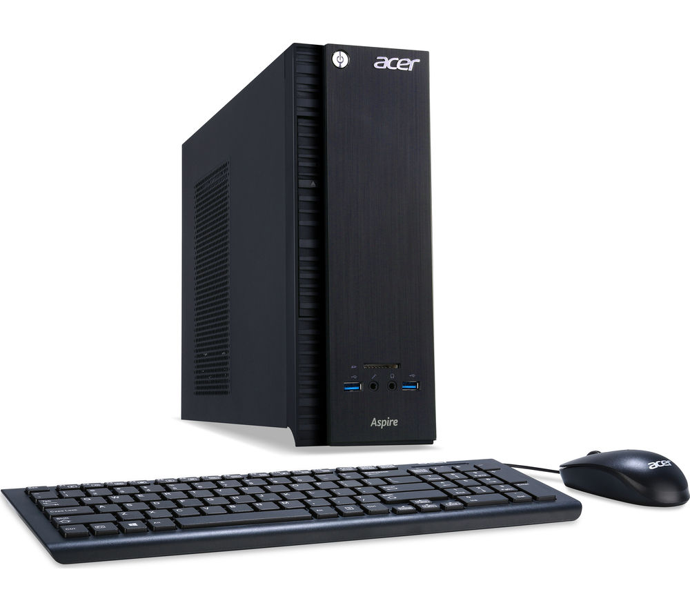

Moin Leute.
Ich kenne mich mit Computern nicht so gut aus.
Ich habe eine GTX 980 4GB und möchte diese Grafikkarte in das Motherboard ASPIRE XC-710 einbauen.
Funktioniert das überhaupt? Kennt sich jemand aus?

Wenn ich jetzt zb. nach deinem "Motherboard" suche, lande ich bei einem LP-System.
Da kann man nur Low Profile PCIe-Karten verbauen und die GTX 980 ist definitiv keine. Mal davon abgesehen dass das Netzteil in diesem PC die gar nicht versorgen kann.

SSF Formfaktor, wo nur Steckkarten mit halber Bauhöhe reinpassen.
Du hast recht! Das ist so eine Low Profile-Kiste!
Also wird eine GTX 980 nicht passen.
Folgende Karten sind denkbar, wenn man nicht gleich Gehäuse / Mainboard mit tauschen mag:
Geizhals-Liste
Die Angabe des Gehäuses ergibt sich aus dem Mainboard. Genauer gesagt, heißt nicht das Mainbaord "Aspire XC-710", sondern das Modell des PCs von Acer. Und das ist nach meiner fixen Suche ein Multimedia-PC, wo nur Low-Profile Karten reinpassen. Das SSF-Gehäuse ist 10 cm breit und 39,77cm tief.

die 980 ist sicher höher wie das Gehäuse selbst, wieso kann man sich das nicht selbst beantworten indem man sie einfach mal dran hält und vergleicht
