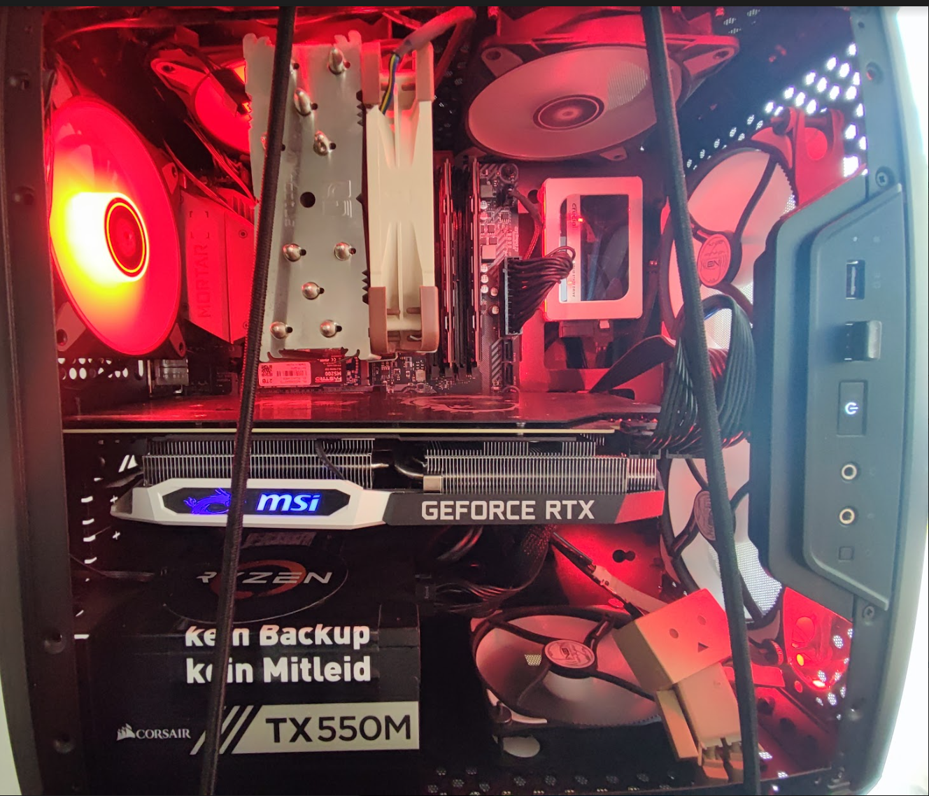

Hi Forum,
ich überlege zeitnah eine andere Grafikkarte zu holen. Als Gehäuse dient ein Q300L von Coolermaster mit ausgesägten Lüfterslots (2x vorn 2x oben 1x unten 1x hinten) worin sich langsam drehende Noiseblocker 120er und ARCTIC P12 PWM PST RGB befinden. Bin mit dem Case echt happy und die Temps+Lautstärke sind super.
Wenn ich da so rein gucke, kam mir der Gedanke, dass meine 2070 von MSI ja schon relativ "geht so" rein passt. Angeblich sollen 36cm Karten passen - dann vermutlich ohne Lüfter vorne? Und wie ist denn das mit dem Abstand zur Aussenwand, die 4000er sind ja doch relativ tief(breit? hoch?) und dann muss ja noch das Stromkabel seitlich dran (wobei da gibt´s ja auch "Adapter" im Winkel).
Und ;) Netzteil (vermutlich muss ich das wechseln) da wär das nächste, so eine 4080 was ich bisher gesehen habe, hat ja locker 3 Slots in der "Dicke" und ontop nochmal einen halben, da würde ja der Lüfter der Karte direkt über´m Netzteil hovern?
  • Hat jemand einen Q300L und eine 4070Ti oder 4080 (oder 90) verbaut?
  • ist die 4080 FE die kleinste Karte die´s gibt (Länge / Dicke) ?
  • kommt da noch was (vll irgendwelche Modelle in Aussicht die kleiner sind, die Platinen sind ja im Vergleich doch winzig)
  • was gibts denn für alternative Gehäuse die relativ klein sind, günstig und ausreichend Airflow haben?
Grüße,
aVa

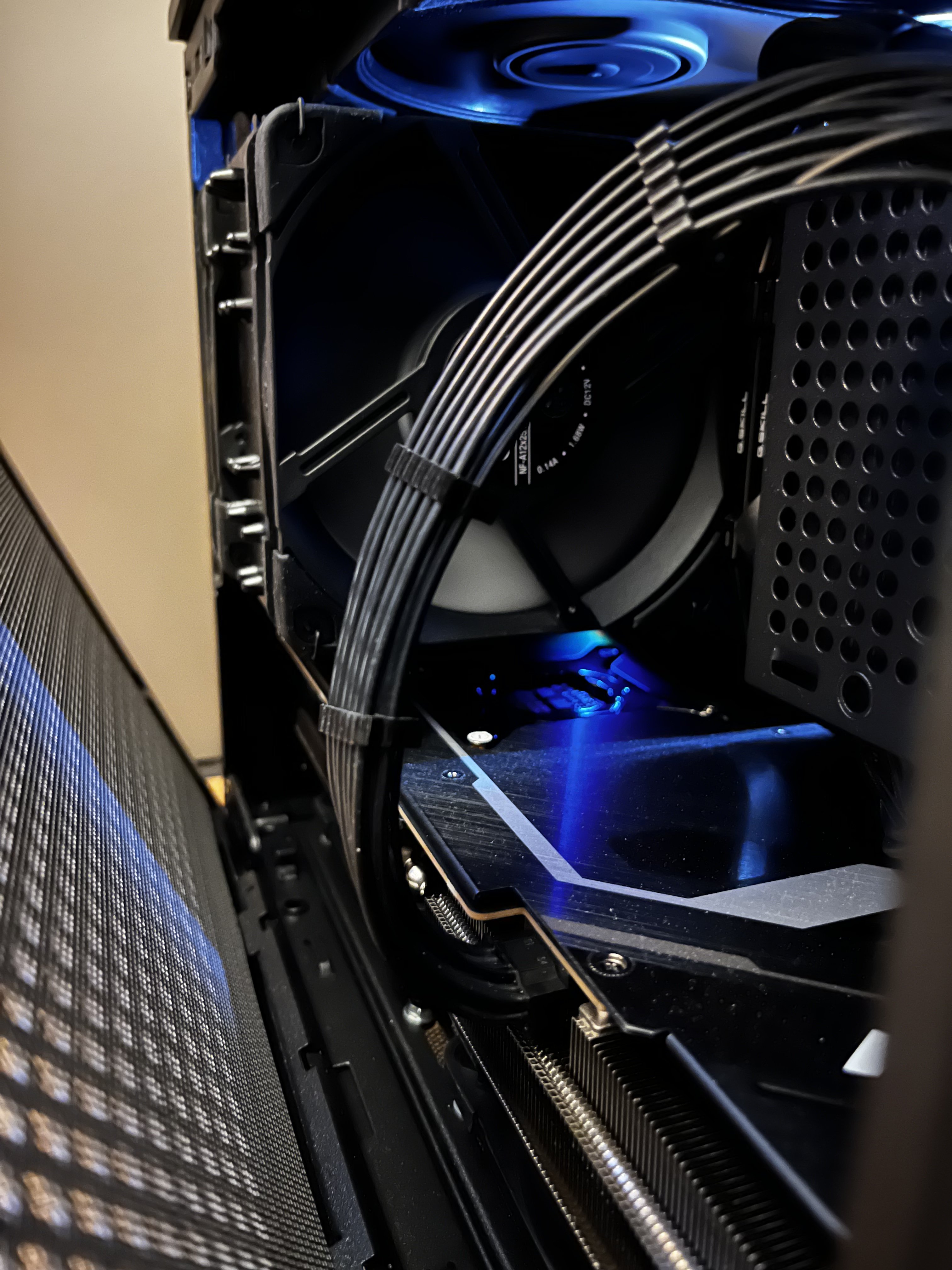

@juwa
Ich habe genau das oben verlinkte "600W Triple 8 Pin to 12VHPWR 16 Pin Power Cable" gekauft und einfach nur mein Corsair SF750 als Netzteil angegeben. Die restlichen Specs wie Länge, Farbe etc. sind ja reine Geschmackssache.
Genau genommen ist es bei der 4080 natürlich kein 16Pin-Kabel (bzw. kein 12+4 Pin-Kabel), da die 4080 nur 3 SensePins hat/nutzt. Somit ist es eigentlich ein 12+3 Pin-Kabel. Beim mitgelieferten Adapter von nV ist hier einfach ein Pin abgeschnitten.
Somit kommen an meinen 3x8Pin-Kabeln am Ende je 8Pin-Terminal nur 4 Drähte und 1 SensePin an. Sieht man auf dem Foto vom Kabel nicht sonderlich gut. Die Last wird gleichermaßen auf alle 3 Ausgänge verteilt. Da die Karte im Schnitt nur ~300W zieht, sind das also ziemlich unbedenkliche 100W je 8-Pin Stecker.
Da wird natürlich noch lange nichts warm o.ä.
Für eine 4090 bestellt man einfach genau das gleiche Kabel. Dann hat man halt nicht 100W pro Terminal, sondern max. 150W pro Terminal. Das ist ohnehin das Minimum das hier jedes Netzteil liefern muss, da der 12V 8-Pin-Ausgang ja für 150W vorgesehen ist.

@juwa
Es ist eine amerikanische Firma; die Fertgung sitzt aber in HongKong...
Das Kabel war bereits nach 2 Tagen im Flieger und nach 4 Tagen hier im Lande. Hing dann leider 7 Tage im Zoll fest. D.h. es hat 11-12 Tage gedauert. Was für ein Custom-Kabel aber immer noch eine super Lieferzeit ist.
Ich habe das silicone-wire genommen, weil der Biegeradius damit einfach nochmals deutlich geringer ausfallen kann. Im Endeffekt hat sich gezeigt, dass das eigentlich nicht nötig gewesen wäre. Bei den 2,2cm Resthöhe hätte auch das gesleevte Kabel noch leicht Platz gehabt. Aber ich habe ohnehin das Mesh-Sidepanel montiert, damit spielt es dann auch keine Rolle mehr.
PS:
Der Tower-Kühler ist genau 158mmm hoch und man sieht ja, dass das Kabel niedriger liegt.
Und da ist keinerlei Stress auf dem Kabel oder dem Stecker.

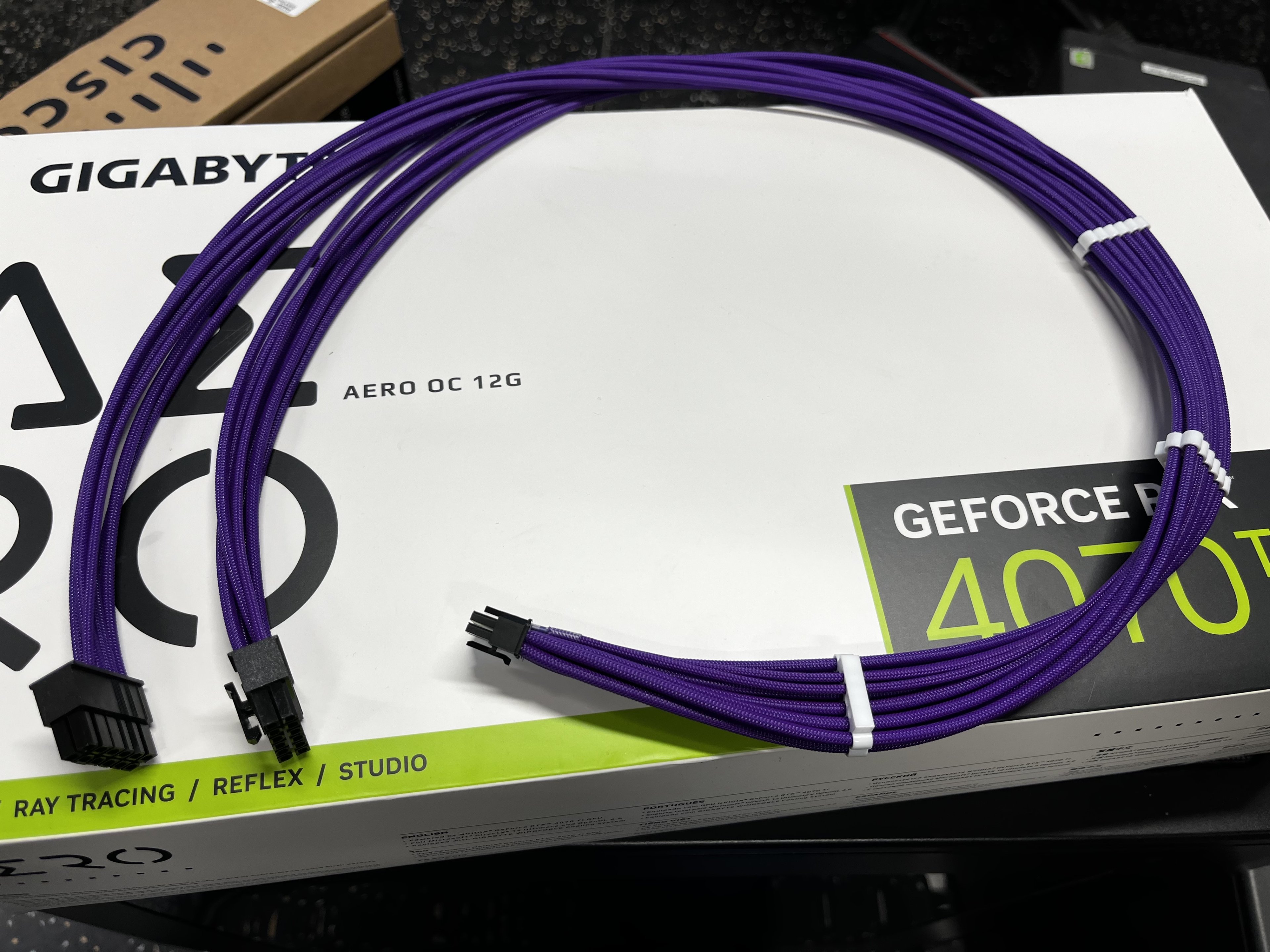

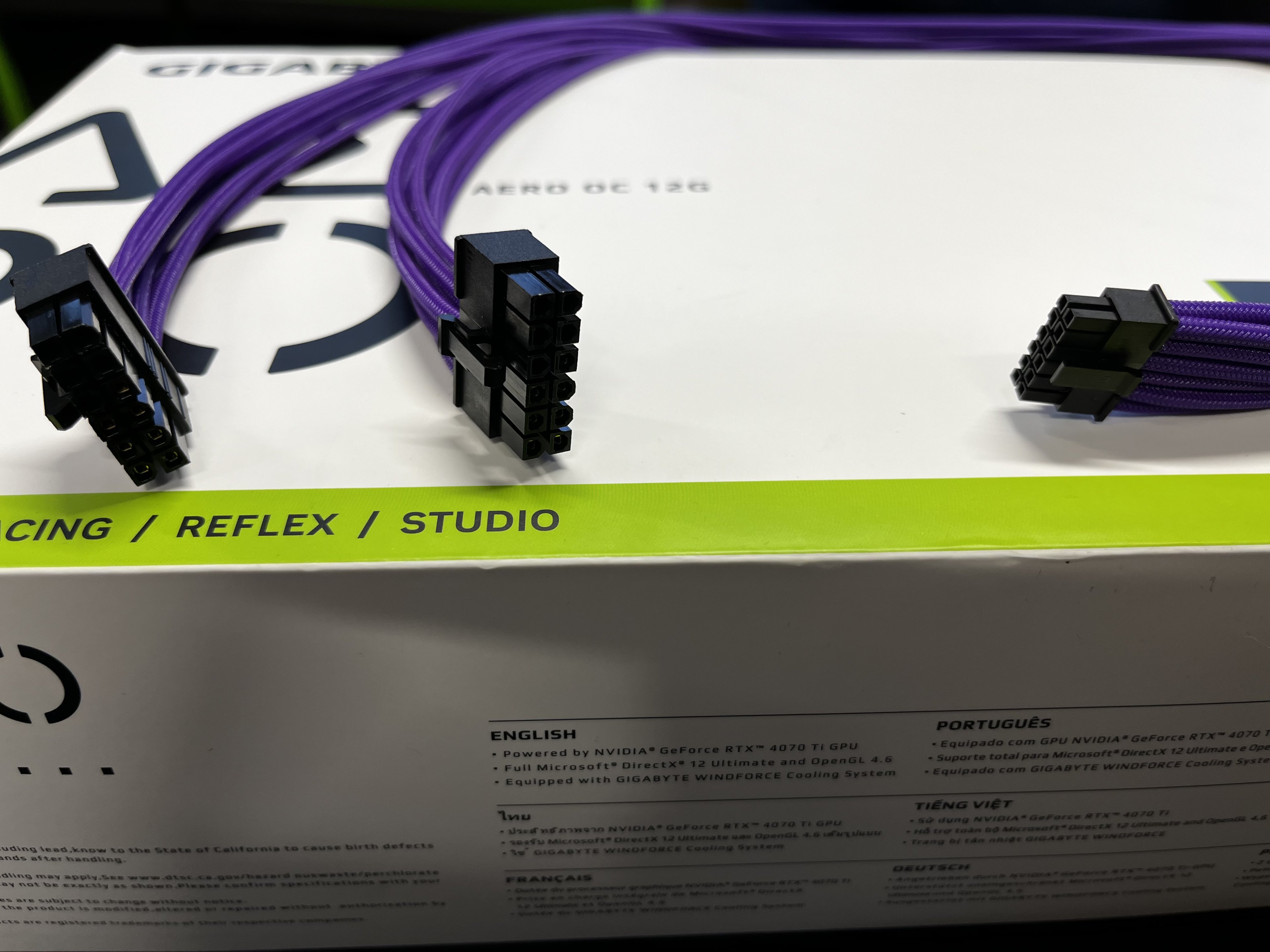

@juwa & @Khalinor
Ein Kumpel hat sich einen Build aufgesetzt mit einem Lila/Weiss-Theme (wer's mag) und hat gestern sein Kabel für sein BeQuiet-NT von modDIY erhalten. Sonderwünsche die auf Website nichtmal zur Auswahl stehen, werden im Zweifelsfalle also auch erfüllt.
Das Ganze ist 80cm lang.
Durch das Sleeving ist das Kabel, wie zu erwarten, etwas steifer geworden.
In der Realität dürfte der Biegeradius in etwa 1cm in der Höhe der Grafikkarte zusätzlich auftragen.
Das Sleeving geht ohne Schrumpfschlauch direkt bis in den Stecker hinein. Das düfte der Flexibilität des Kabels etwas helfen. Einzig an den 2 SensePins ist etwas transparenter Schrumpfschlauch benutzt worden.
Das ist aber baulich auch nicht anders möglich, da der Eingang der SensePins zu eng ist und das Sleeving den Querschnitt dermaßen vergrößern würde, dass man das Kabel dann nicht mehr in die Buchse bekommen würde.
Wenn es also platz-technisch um den letzten Zentimeter geht, einfach die Silicone-Variante nehmen.
