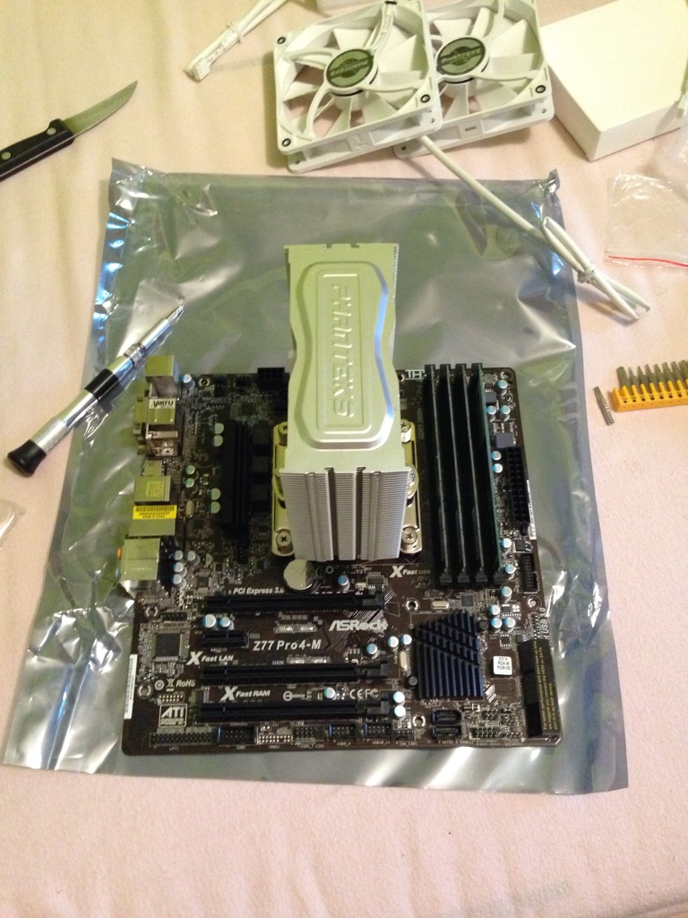

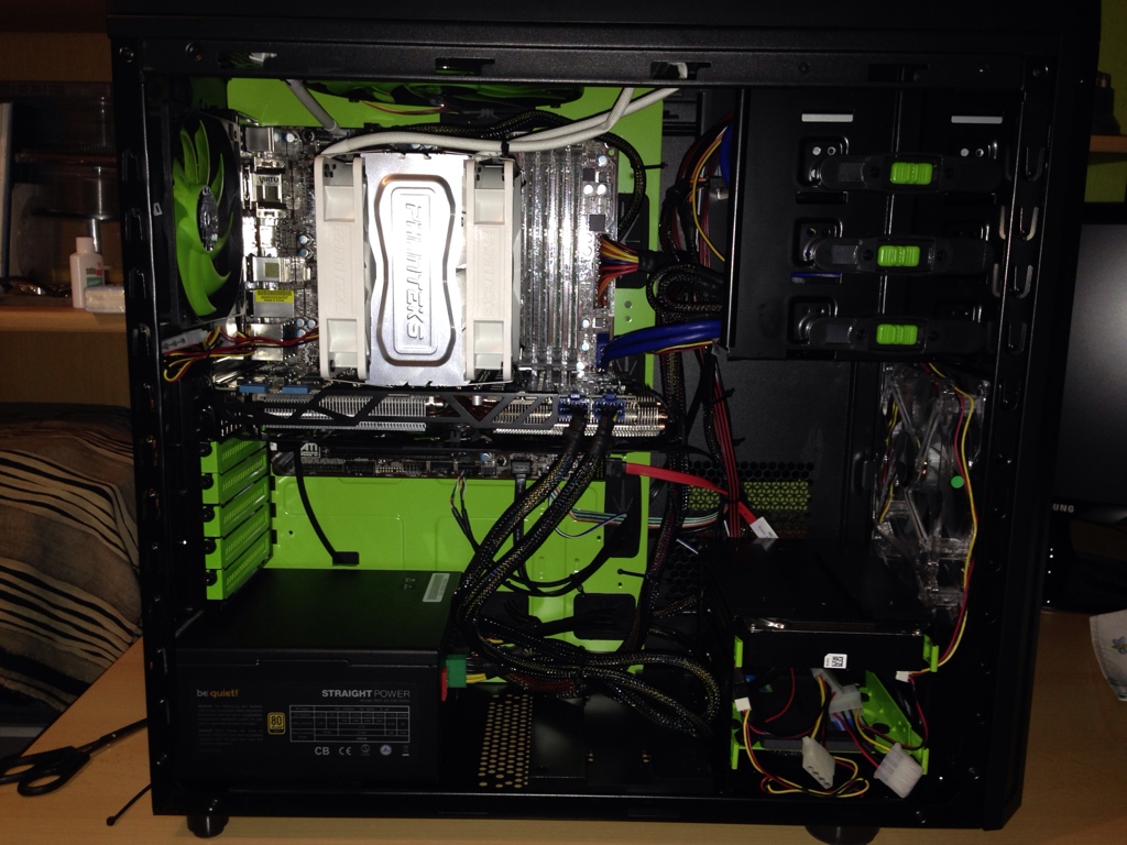

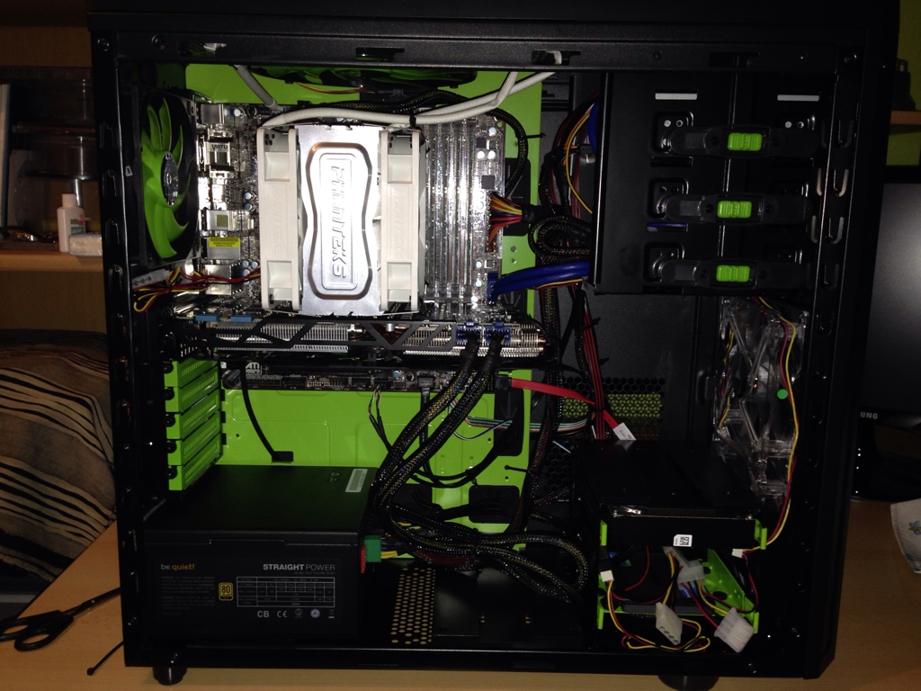

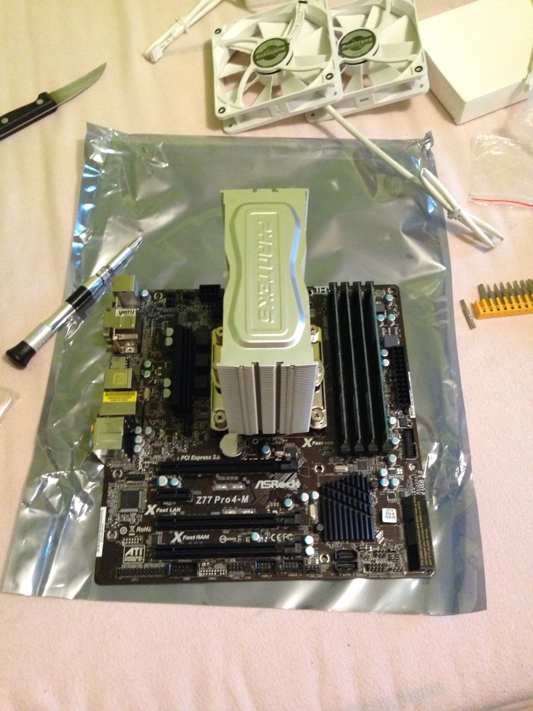

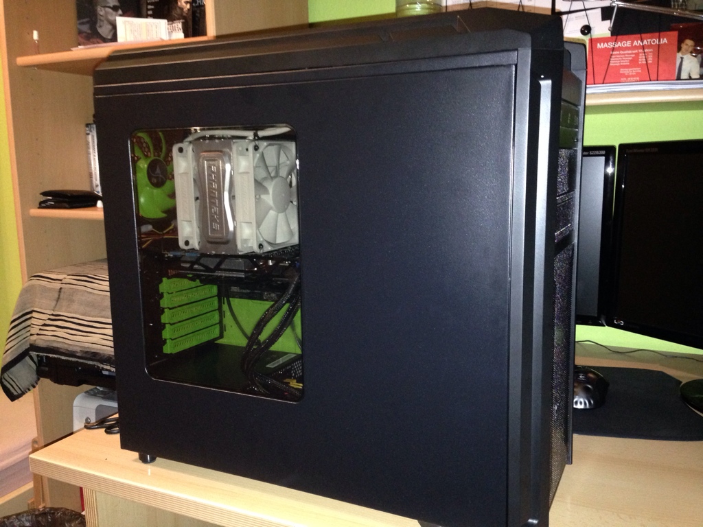

Also so sieht das bei mir in meinem Sharkoon Tauron Gehäuse auf dem mATX Board von ASRock z77-Pro4-m aus:
ImageUploadedByTapatalk1393568988.098949.jpgImageUploadedByTapatalk1393569004.245586.jpgImageUploadedByTapatalk1393569016.742610.jpg
Und bei mir passt es auch knapp rein, wobei die Frage ist, was bedeutet knapp:)
Auf jeden Fall sind die Angaben vom Hersteller sehr genau.
