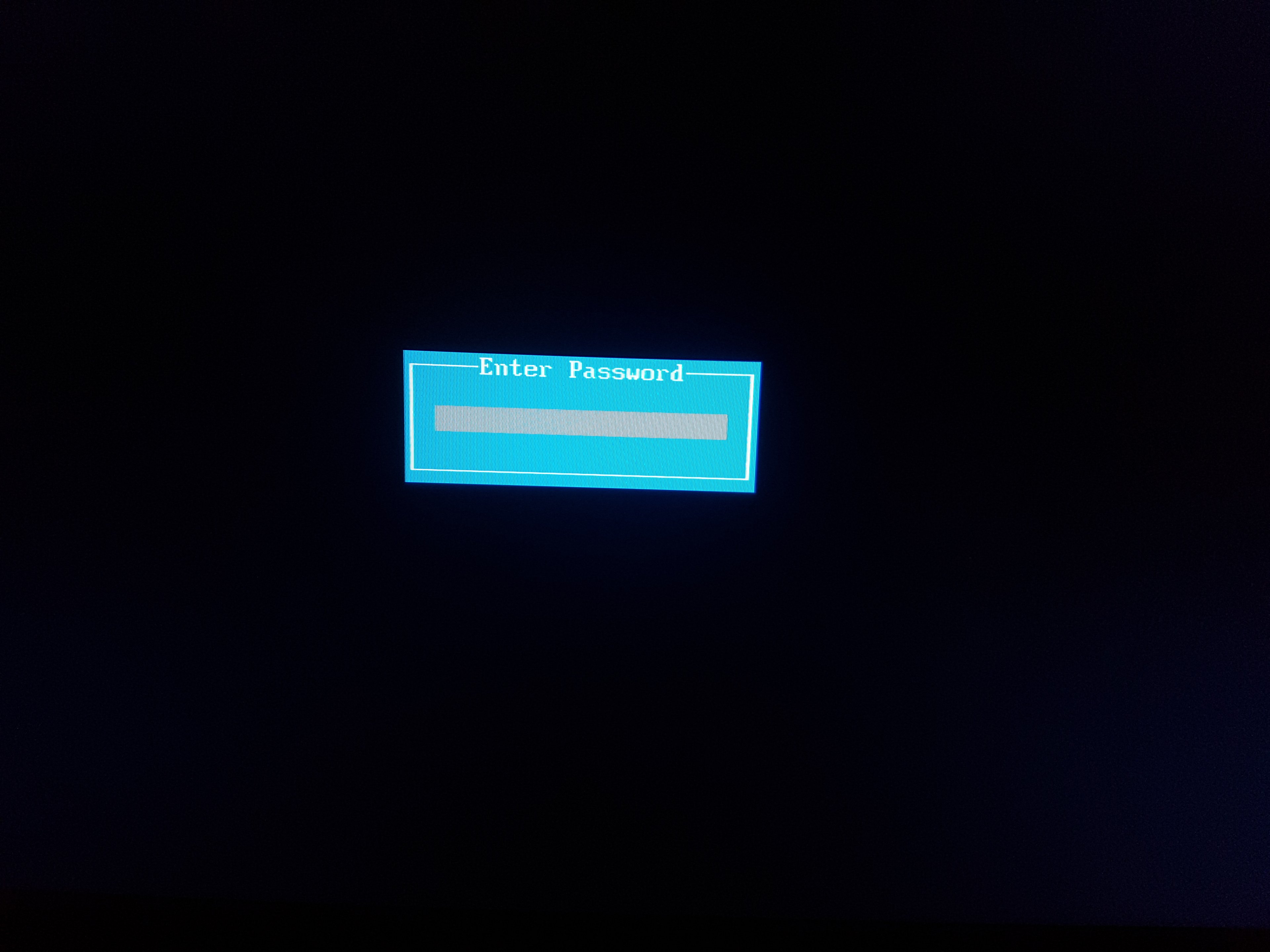

Hallo liebe Community,
da ich mir mittlerweile nicht mehr zu helfen weiß, hoffe ich in diesem Forum Hilfe zu bekommen.
Und zwar habe ich ein altes Mainboard (https://www.gigabyte.com/de/Motherboard/GA-F2A88XM-HD3-rev-30-31#ov) mit Prozessor (unbekannt) in die Finger bekommen und es in ein Gehäuse samt Netzteil etc. eingebaut. Doch nach dem Start wird ein Passwort eingefordert, vermutlich das BIOS Passwort (siehe Bild).
Allerdings habe ich keinen Schimmer welches das sein könnte. Ein Reset des CMOS hat nichts bewirkt, habe den Jumper betätigt und die Batterie mehrere Stunden abgeklemmt. Bin wirklich ratlos, hoffe ihr könnt helfen 😊

manche boards haben für bios passwort "protection " einen extra jumper. ist der enabled ( gesteckt ) dann muss man den vorher raus ziehen und dann cmos clear machen. obs bei dem der fall ist kann ich dir nicht sagen aber dein manual sollte da aufschluss geben ob so ein "jumper" existiert auf dem brett
Im Handbuch habe ich nichts weiteres gefunden. Den Support hab ich auch schon kontaktiert, setze kein großes Vertrauen in den (;
Gigabyte hab ich folgendes gefunden
What should I do if I forgot the BIOS password?
You may clear CMOS to revoke previous BIOS password. Please turn off power and remove power cord from motherboard before clear CMOS. To clear CMOS, you may follow the instruction below:
  1. If there is a [CMOS_SW] button on motherboard, just press this button to clear CMOS.
  2. If there is a CLR_CMOS(Clearing CMOSJumper) jumper on the motherboard, you may place a jumper cap to temporarily short the two pins or use a metal object like a screwdriver to touch the two pins for a few seconds. (You may refer to the manual about where CLR_CMOS located.)
  3. If there is no CLR_CMOS jumpers or [CMOS_SW] button on the motherboard, please follow the steps to clear CMOS:
    1. Take out the battery gently and put it aside for about 10 minutes or longer. (Or you can use a metal object to connect the two pins in the battery holder to make them short-circuited.)
    2. Re-insert the battery to the battery holder.
    3. Connect power cord to MB again and turn on power.
After clear CMOS, please press DEL to enter BIOS and select [Load fail-Safe Defaults] or [Load Optimized Defaults] then save changes and reboot the system.
