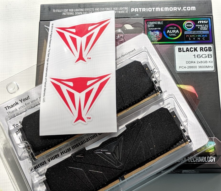

Hält man den ungeöffneten Karton in den Händen ist lediglich die vorletzte Zahl der Bezeichnung auf der Rückseite die Kennzeichnung für unterschiedliche RAM Timings aufgeführt.
Öffnet man die Verpackung, sind neben dem erwarteten Inhalt (RAM KIT in Blister inkl. Kurzanleitung zur Installation) noch 2 Aufkleber des Viper Kopfs in rot/transparent vorhanden.

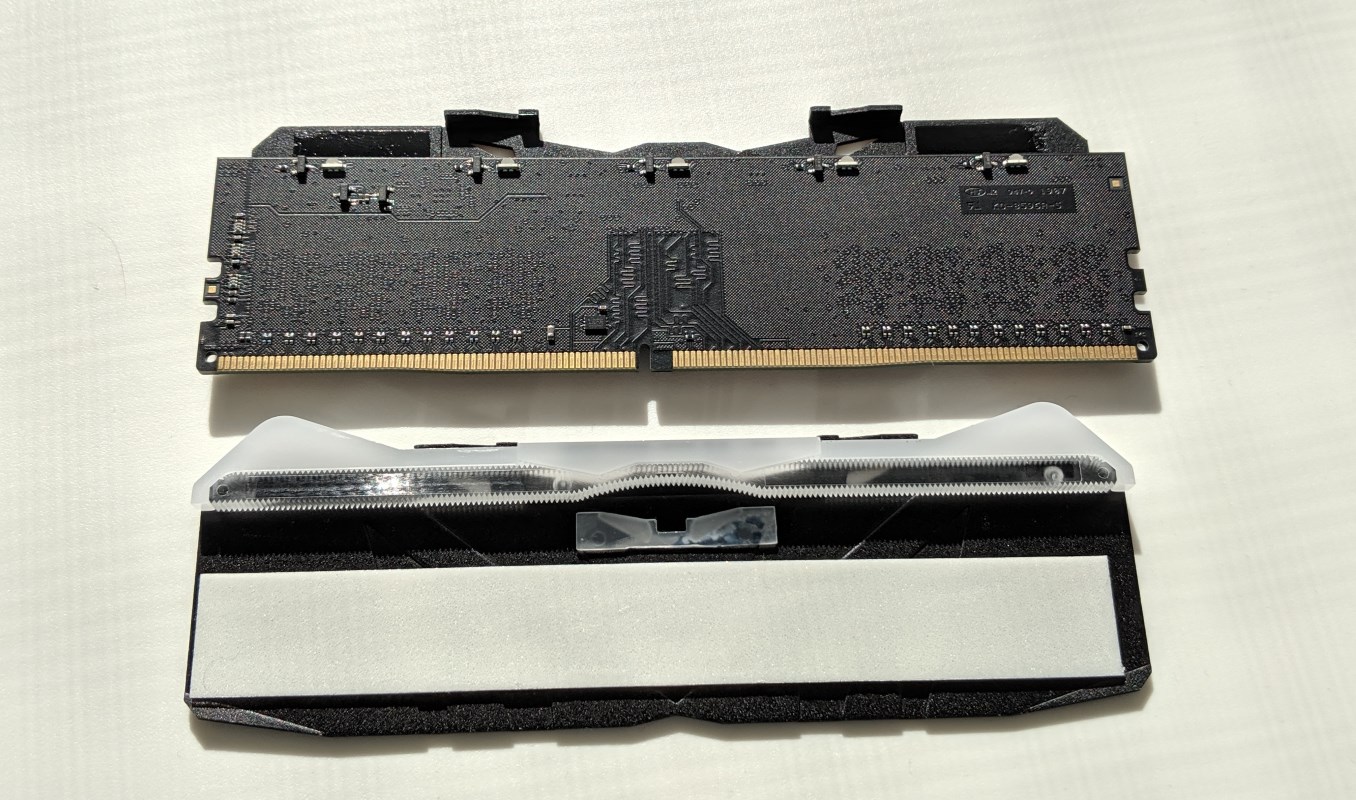

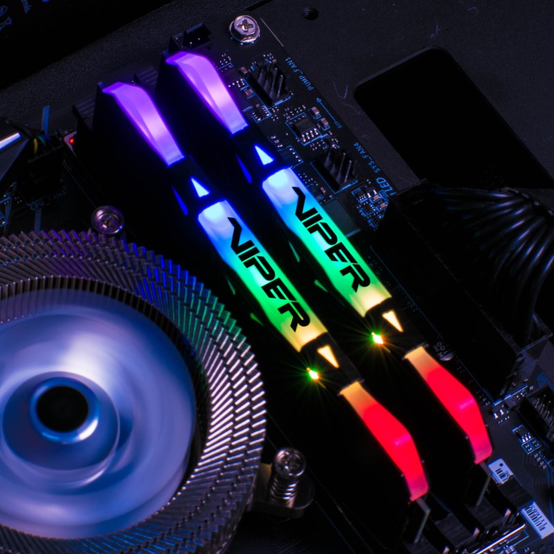

Alles nicht leuchtende ist in schwarz gehalten. Ausnahmen sind einmal die Beleuchtung-Segmente, welche transparent, milchig und mit einem VIPER Schriftzug versehen sind und dann noch der Kopf der Viper (Schlange), welcher in Chrom gehalten und anfällig für Fingerabdrücke ist. Anbei ein Riegel, bei dem ich eine Seite des Kühlkörpers entfernt habe. Ich will nicht sagen, dass es sehr leicht abgeht und ich habe auch keine Probleme mit einem der vier Riegel, doch wunderte ich mich trotzdem darüber, wie schnell ich die Seite abbekam. Die beiden Kühlerhälften sind nicht miteinander verbunden. Am oberen Rand kann man auch schön die fünf LEDs erkennen.
813429
Damit der Kopf der Viper auch so schön glänzt müsst ihr auch die Folie entfernen. Dem einen oder anderen wird diese gar nicht auffallen, so fein säuberlich ist diese aufgebracht. Das Vergleichsbild zeigt den deutlichen Unterschied mit und ohne Folie.
813431

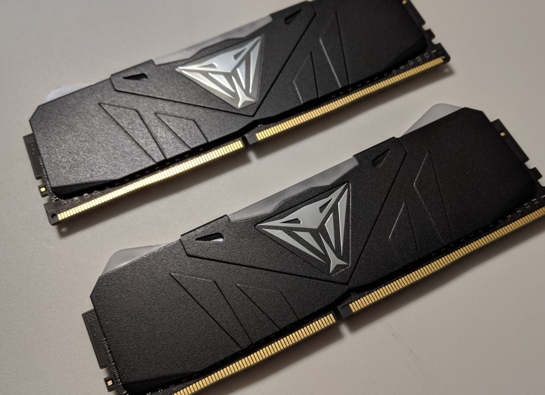

Beide KITs ausgepackt und aufs Board gesteckt – erstrahlen die KITs bereits in Regenbogenfarben und zeigen damit direkt was RGB bedeutet.

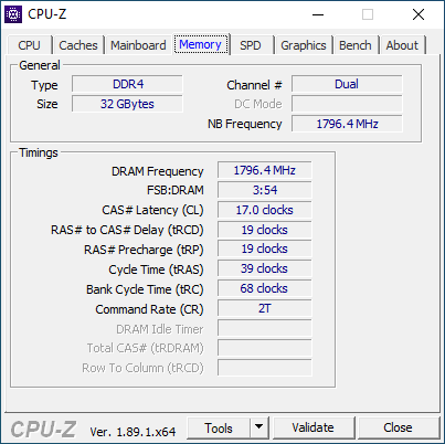

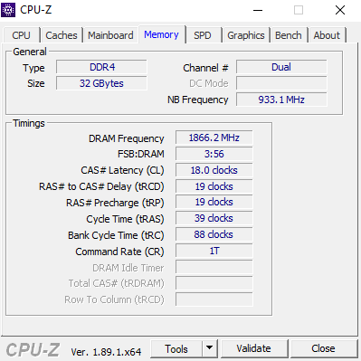

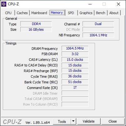

Sie werden jedoch nicht auf Anhieb richtig erkannt. (was bei fast allen KITs so ist)
Anbei noch ein CPU-Z Screen und ein AIDA64 Benchmark, um zu verdeutlichen, was man an Leistung auf der Straße lässt, falls man nicht darauf achtet, wie schnell der Speicher läuft.
Heutzutage haben die meisten Mainboards in der Standardeinstellung ein Splashscreen beim Booten. Somit bekommt man nicht einmal beim Hochfahren mit, mit welcher Geschwindigkeit der RAM läuft.
Die Latenzen sowie eben im AMD System der Fabric Takt wird sowieso nicht angezeigt.
Es lohnt sich also ein Tool wie z. B. die Freeware CPU-Z zu verwenden um den Speicher genauer unter die Lupe zu nehmen. Gleichzeitig könnt ihr mit diesem Tool auch die Werte der CPU, sowie die BIOS-Version des Boards auslesen.

RGB Beleuchtung
Auch Patriot hat ein eigenes Tool für die RGB Beleuchtung der Riegel.
"Patriot Viper RGB" begrüßt einen beim Start mit einer netten Animation.
813433
Natürlich könnt ihr die Riegel auch mit eurem RGB Sync-Tool konfigurieren und müsst nicht zusätzlich noch das Tool installieren.
Bis zur Aufnahme des Videos für die Beleuchtung war ich mir unsicher ob ich denn die Möglichkeit habe einfach die einzelnen Segmente meiner Wunschfarbe anzupassen und eine statische Beleuchtung zu bekommen. Nicht jeder mag das Geblinke / Schreibtischdisse 😉
Und siehe da: Ab 1:40min kann man sehen, dass die LEDs in den Segmenten individuell und statisch leuchten.
Wenn ich RGB höre, ist es für mich persönlich mehr die Auswahl an der Farbe in der ich dann eben, je nach Laune, die LEDs leuchten lasse.

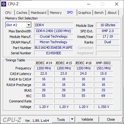

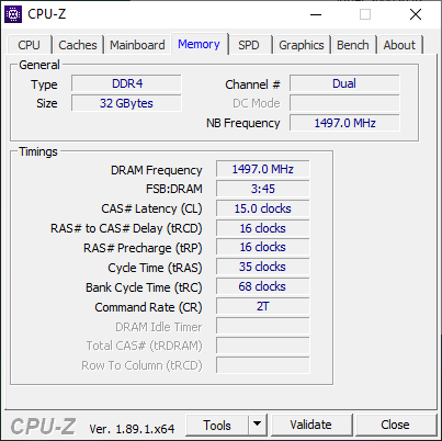

Test - KIT1
2x 16GB Crucial Ballistix Sport LT, DDR4 3000 MHz, 15-16-16-35-69
BLS16TG4D30AESB.M16FE, Dual Ranked
813434
Lief nach XMP Aktivierung mit 3000 MHz und CL 15-16-16-35-68-2T

Soll heißen: Stellt ihr kein XMP Profil ein und der RAM wird nicht direkt erkannt, dann läuft dieser in den meisten Fällen erst einmal nur mit DDR4 2133 MHz. Genau dort möchte ich aufzeigen was an Leistung dabei flöten geht, wenn diese Konfiguration nicht angepasst wird.
Der RAM von G.Skill lief dann nur mit folgenden Werten:
DDR4 2133 MHz, CL 15-15-15-36-51-1T

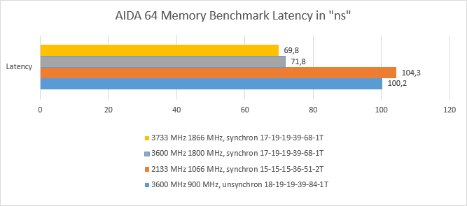

Natürlich habe ich die Settings einmal durch den AIDA 64 Memory Benchmark gejagt und habe folgende Resultate erreicht:
813444
813445
Aus diesen Ergebnissen lässt sich folgendes ableiten: Durch das OC erhalten wir einen geringen Zuwachs dieser wird in den Games ebenfalls gering ausfallen und daher nicht berücksichtigt.

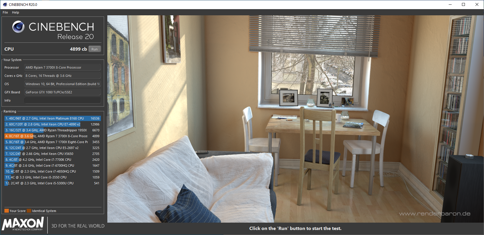

Cinebench wird hier im aktuellen Release 20 getestet.
813448
4x 8GB Patriot Viper RGB DDR4 3600 MHz, CL 17-19-19-39-68-1T – 4899 cb
2x 16GB Crucial Ballistix Sport LT DDR4 3000 MHz, CL 15-16-16-35-68-2T – 4865 cb
2x 8GB G.Skill Trident Z DDR4 2133 MHz, CL 15-15-15-36-51-1T – 4761 cb
Die Ergebnisse zeigen Patriot mit 3600 MHz an der Spitze. Wenn auch knapp.
Ein nicht im XMP oder unsynchron laufender RAM verschenkt hier einige Punkte.

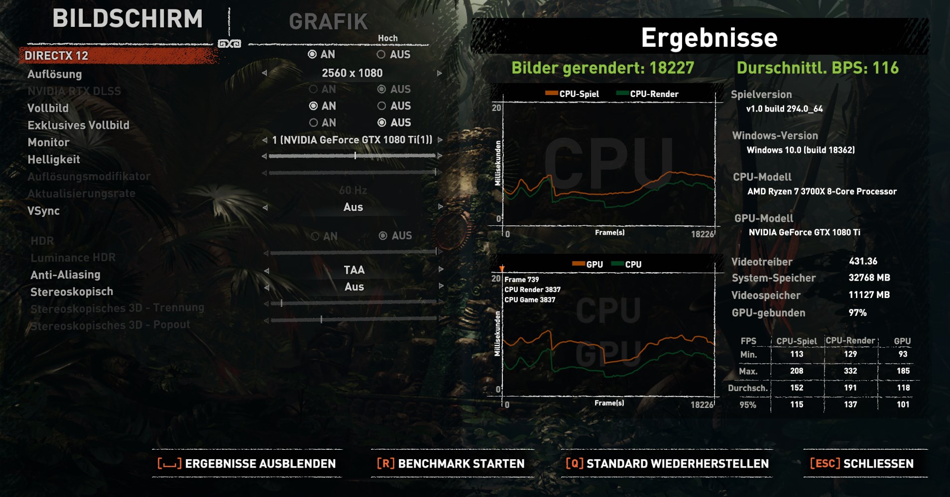

Shadow of the Tomb Raider
Dieses Game skaliert deutlich mit schnelleren RAM in allen drei Bereichen.
Selbst zum 3000 MHz RAM sind es jeweils folgende FPS mehr:
MAX: 22 fps
MIN: 18 fps
AVG: 15 fps
813455

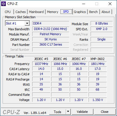

Neben den Specs noch ein Thaiphoon Burner Screen
Mit Hynix CJR Speicher sind die Riegel bestückt.

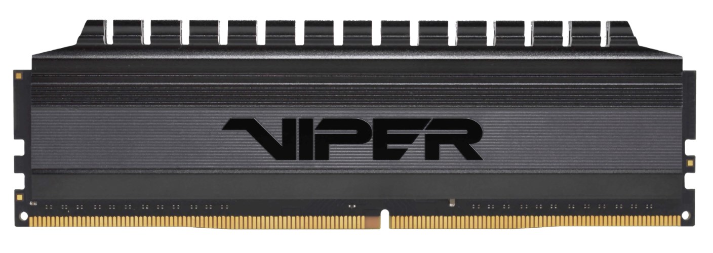

Ebenfalls eine sehr klassischen Ausführung und speziell für AMD Ryzen kompatibel
Patriot Viper 4 Blackout in 16GB (2x8GB) KITs
https://www.viper.patriotmemory.com/viper4dramblackout

Edit: warum läuft der RAM eigentlich im CL15 mit GDM an ?
fällt mir jetzt erst auf ... also gilt das nur bei aktiviertem XMP ? also irgend eine Einstellung die XMP mit sich bringt ? ....

Hallo @RaptorTP
Schöne und gute Arbeit, welche du dir da angetan hast :) Aufwand war sicherlich sehr hoch. Gut gemacht!
Ein Paar Kleinigkeiten nur:
814588
Dabei handelt es sich nicht um das IF sondern um das UCLK (IMC Takt = NB Frequency).
GDM ist hier anscheinend auch auf off.
Hier zum Vergleich von den 2x16GB 3733CL17 (XMP Profil):
814589
814592
Kann normal nicht sein - GDM off ergibt eine Command Rate von 1 oder 2 und lässt auch ungerade CL Werte zu. Mit GDM on geht die CR auf sozusagen 1,5 und die CL Werte lassen sich nur in geraden Werten eintragen, bzw. stellen sich automatisch auf einen geraden Wert um, sollte ein ungerader Wert eingetragen werden.
oha ... das ist mir aber unangenehm ... dachte ich lese da immer den Fabric aus.
Zumindest steht dann eben auch bei der NB Freq auch immer der richtige Takt wenn ich den IF manuell einstelle.
Ryzen Master Tool nimmste dort zum auslesen, right ?
Daher dachte ich, wenn er auf AUTO steht kann ich diesen auch direkt dort ablesen.
Das müsste ich quasi dann nochmal schnell nachprüfen ... :(
Das der GDM off war beim G.Skill kann schon sein - das will ich nicht bestreiten, war auch ziemlich zu Beginn des Tests. (hab auch nur noch die Patriot KITs hier)
Ist ja kein Problem - die Teiler können da einen schon mal verwirren. Die neue HWinfo64 Version sollte ja alle Teiler richtig auslesen können :)
Bez. XMP Profile - wenn ein Profiel über 3600 vorhandne ist, wird das UCLK gegenüber MEMCLK halbiert und das IF bleibt bei 1800MHz liegen.
814593
Daher wundert mich, dass hier das UCLK auf 900 gesetzt wird.
Reaktionen: SVΞN
das war noch altes BIOS, AGESA 1.0.0.2 glaube .... da war tRC und UCLK nicht korrekt trotz XMP
gut möglich das es jetzt direkt richtig erkannt wird.
Das war wirklich ein Krampf und auch ein Grund warum ich echt Frust geschoben hatte beim OC-Versuch xD
soll ich da noch was anpassen nochmal testen ? ... Hab jetzt bereits AGESA 1.0.0.6 druff
