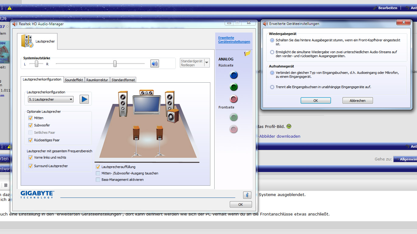

Ich glaube du meinst das hier:
Dürfte erweiterte Einstellungen sein und da dann halt das jeweils andere anhaken.
Alles unter der Vorrausetzung dein Realtekchip macht das mit und wurde auch nicht vom Boardhersteller dahingehend beschnitten, kommt leider öfter vor als man glaubt das Funktionen einfach wegrationalisiert werden.
Ja genau!!
Habe ich jetzt so gemacht.
Aber immer wenn ich jetzt das Headset anschließe, zeigt der Audiomanager (den Screen auch von dir), das Gerät nach 2 Sekunden als verbunden und nach 2 weiteren Sekunden wieder als getrennt an, und das so lange bis ich den Klinkestecker wieder entferne!
