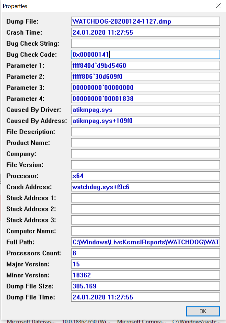

Okay nochmal ein Update:
Nach einigem Suchen habe ich unter Windows 10 den sogenannten Zuverlässigkeitsverlauf gefunden. In dem sind die meisten Crashes meines Systems aufgelistet und außerdem stand dort, dass ich in einer Datei namns WATCHDOG[...].dmp mehr Informationen zum Crash finde. Diese Dateien habe ich unter C:\\WINDOWS\LiveKernelReports gefunden und die aktuellste mal in den BlueScreenviewer eingespeist.
Anbei ein Bild.
Einfaches Google führt mich nun dazu, dass dies ein Treiber Problem bei AMD Grafikkarten ist. Das ist etwas komisch, da ich den Grafikkartentreiber ja erst vor Kurzem aktualisiert habe. Allerdings gibt es anscheinend schon wieder eine neue Version. Die installiere ich jetzt mal und sehe dann, ob mein Problem gelöst ist.
