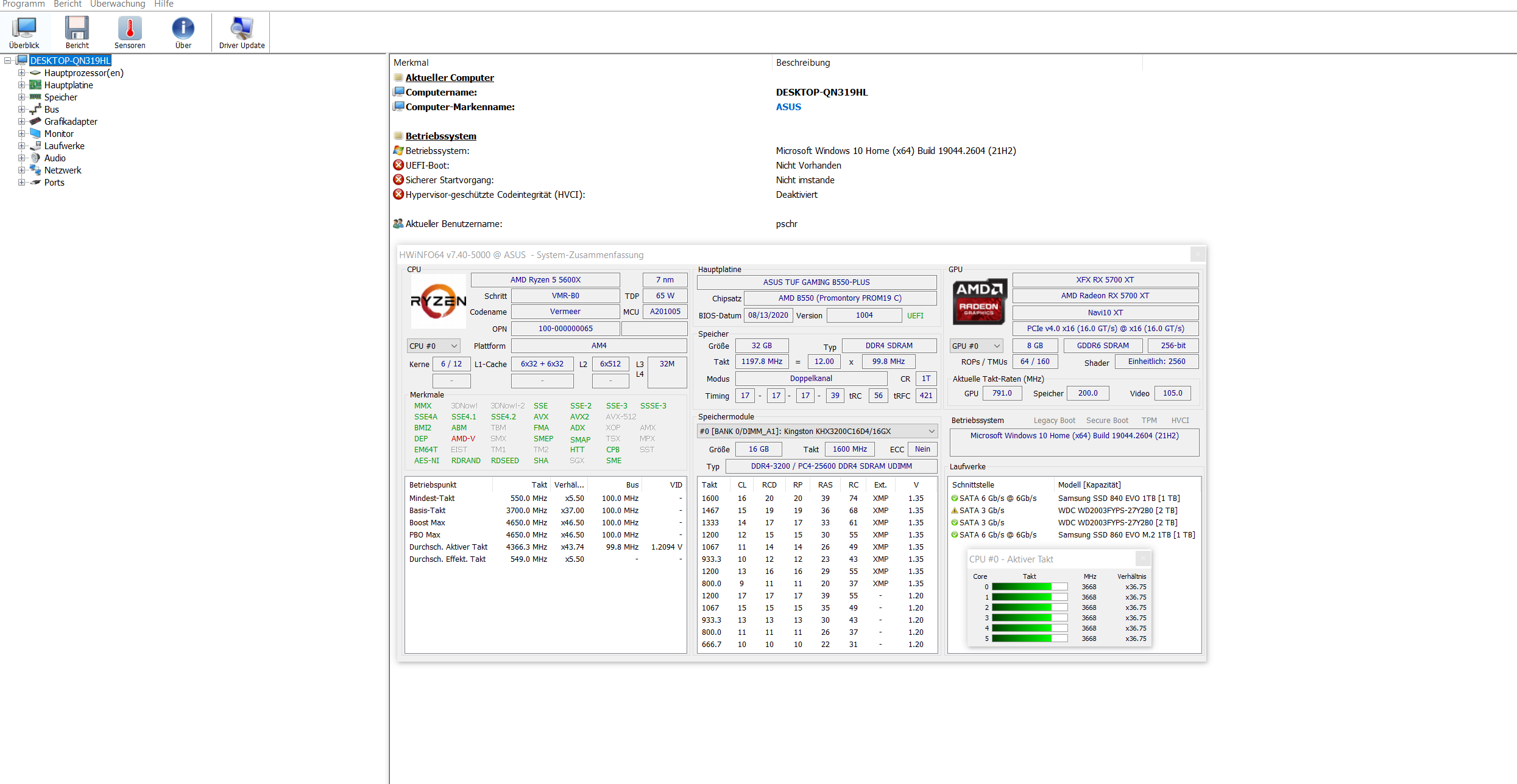

Erstelle bitte mal einen Screenshot vom Überblick/ der Zusammenfassung von HWiNFO und poste ihn hier.

  • Überprüfe bitte einmal deine Festplatten mit CrystalDiskInfo, auf dem Screenshot von HWiNFO hat eine deiner beiden 2TB-Platten ein Problem (Ausrufezeichen vor dem Eintrag bei den Laufwerken). Hier ist entweder die Platte randvoll oder es liegt ein Hardwareproblem vor.
  • wie schon zuvor geschrieben wurde läuft der RAM nur mit reduziertem Takt, falls dieser nicht zu Testzwecken mit Absicht reduziert worden ist.
