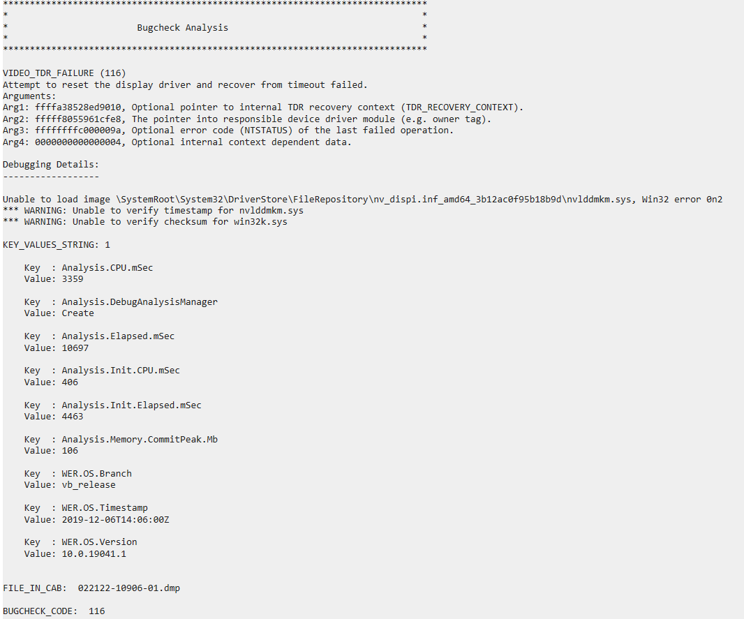

Ich kann den Blackscreen aber auch nicht erzwingen, es kommt immer unterschiedlich, mal nach 10-20 Minuten mal auch erst nach 3-4 Stunden. Ich kriege auch keine Fehlermeldung o.ä. aber dafür habe ich eine dump-Datei:

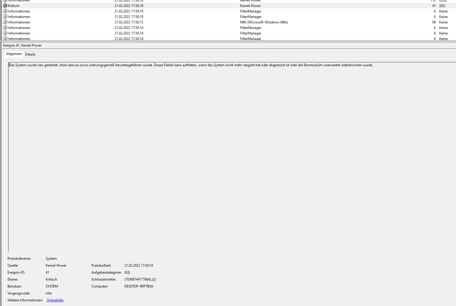

Gibts irgendwelche kritischen Ereignisse in der Ereignisanzeige und wenn ja, bitte Bild davon posten
Ja da bekomme ich immer folgendes Ereignis:

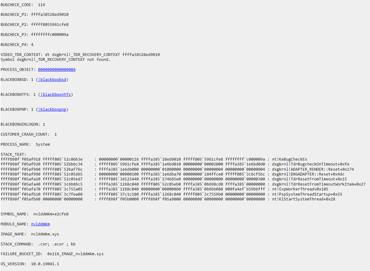

Es könnte sein das der treiber hier zickt
TDR bedeutet time driver reset
unter windows 10 gibt es in der regestry die tdr funktion nicht
Unter win 11 ist das so gelöst
Computer\HKEY_LOCAL_MACHINE\SYSTEM\ControlSet001\Control\GraphicsDrivers
da stehen folgende angaben
dword 32 TdrDelay 1e=(30) Sekunden
Und unter tdrwatch dword32 scd forced wert 1 und scd recovery 1
dadurch wird die gpu neu gestartet bei nicht reagieren
Anstatt in nen blackscreen und bsod den man nicht sieht
darum startet der PC ja neu
Lösun ist simple anderen treiber versuchen der diesen fehler nicht hat.
