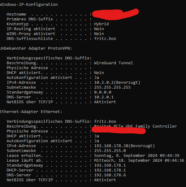

was sagt denn "ipconfig /all" zum DNS-Server?
bumbumpeng schrieb:
Was muss ich nun tun ?
Kommt auf das andere Ende des Tunnels und das an, was du durch den Tunnel schicken willst. Wenn du nur ein bestimmtes Netz tunneln willst, solltest du das auch so einstellen (also nicht 0.0.0.0/0). Ansonsten werden halt auch alle DNS-Anfragen durch Tunnel geschickt. Dein Adguard sieht nicht, was durch den Tunnel geht.

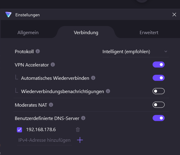

Ich kann im meinem ProtonVPN zwar einen lokalen DNS Server einstellen. Mache ich meinen da rein, bekomme ich gar kein Internet mehr.
Normal. Lokale Ressourcen sind durch den Tunnel ja nicht erreichbar. Du bräuchtest quasi einen DNS-Server/-Proxy, der durch den Tunnel erreichbar ist. Also entweder einen im Netzwerk deines VPN-Anbieters (Proton?) oder jeder x-beliebige im Internet. Adguard hat ja auch öffentliche DNS-Resolver.

Ist auch gut so dass du keine lokale IP als DNS-Server nutzen kannst wenn der VPN aktiv ist. Da dein Resolver nicht im VPN ist würden ja alle DNS-Anfragen am VPN vorbei gehen und deine echte IP leaken. Der Unsinn eines derart löchrigen VPNs steht außer Frage.
Selbst wenn dein eigener Resolver nur verschlüsselt über DoT oder DoH mit einem upstream resolver redet bekommen die DNS-Server der Domains einen Teil deiner echten IP zu sehen (Stichwort EDNS Client Subnet), ganz davon ab dass du dem Betreiber des Resolvers vertrauen musst.
Im VPN musst du einen öffentlichen Resolver nutzen. Entweder den vom VPN-Betreiber (sollte standardmäßig so sein) oder z.B. die Server die AdGuard selber öffentlich betreibt.

Ein VPN sollte doch nicht das lokale LAN abklemmen nach Möglichkeit. Was für ein komischer Anbieter ist das denn? Du hast offenbar die Option einen lokalen DNS zu nehmen, der sollte dann von Routing ausgenommen werden.

Das nicht, aber bei aktivem VPN wird halt der Tunneladapter gegenüber dem LAN-Adapter präferiert und dort steht halt 10.2.0.1 als DNS-Server drin. Und das wird irgendnen DNS-Server beim VPN-Anbieter sein.
