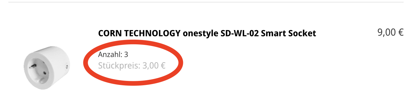

(es konnten pro Bestellung nur 3 Stück bestellt werden und ich habe 10 Bestellungen aufgegeben ;) )
das hier sind WLAN (ESP8266) Teile, die ich mit Tasmota geflasht habe, deine offensichtlich Zigbee, das sollte ja aber grundsätzlich keinen Unterschied machen.
