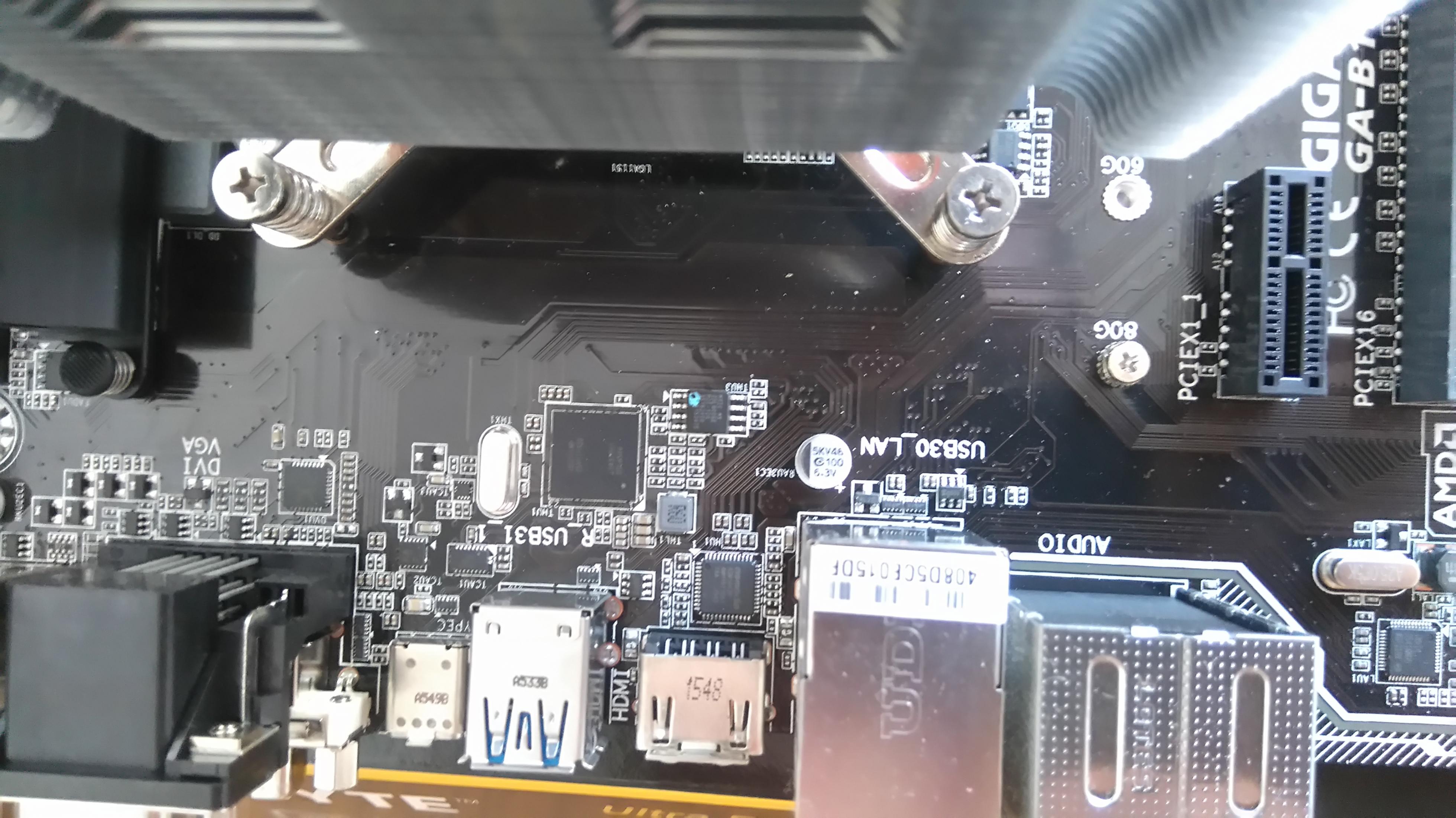

Ferner habe ich mir das MB genauer angeschaut und an einer Stelle blaue Farbe entdeckt:

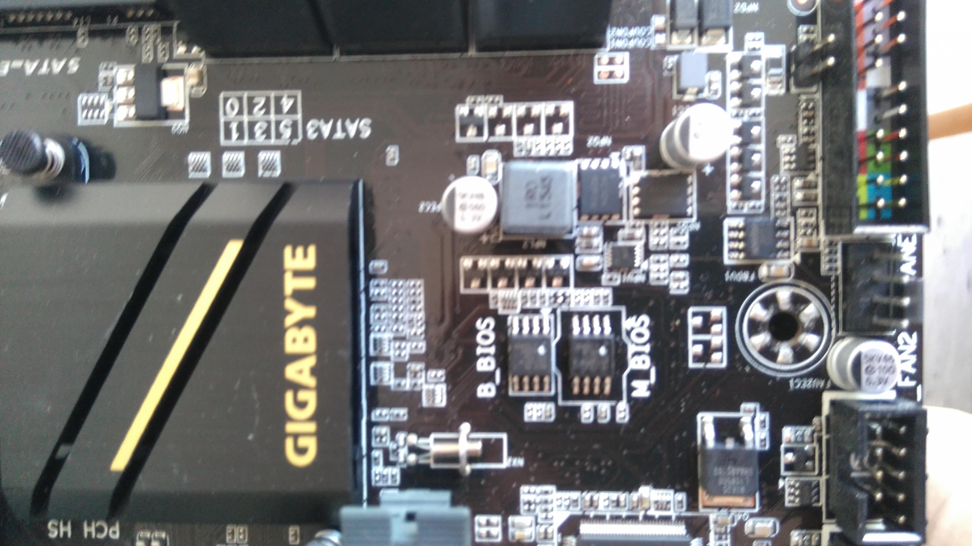

An anderen zwei Stellen, zwei weiße Stellen (neben B_BIOS und M_BIOS)

Blaue Farbe ist kein Fehler, besonders nicht wenn dadurch Pin1 eines Chips gekennzeichnet ist.
