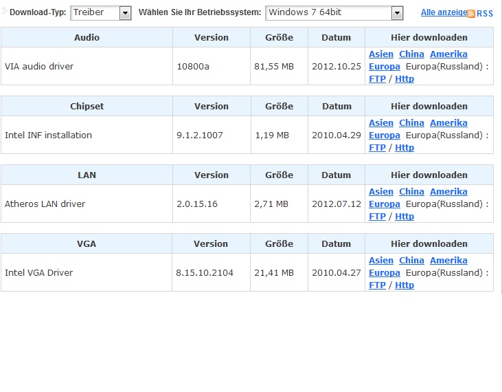

4. Kann man denn einfach neuen Chipsatztreiber installieren, ohne das die aktuellen BIOS Einstellungen verlorengehen?
4b) Welcher Download wäre das:
http://www.gigabyte.de/products/product-page.aspx?pid=3505&dl=1#driver
Mit der INST des Chipsatztreibers gehen keine BIOS-Einstellungen "verloren" -
Die Treiber immer vom Chiphersteller installieren - VIA / Intel

Welche der vier Sachen muss ich installieren?
