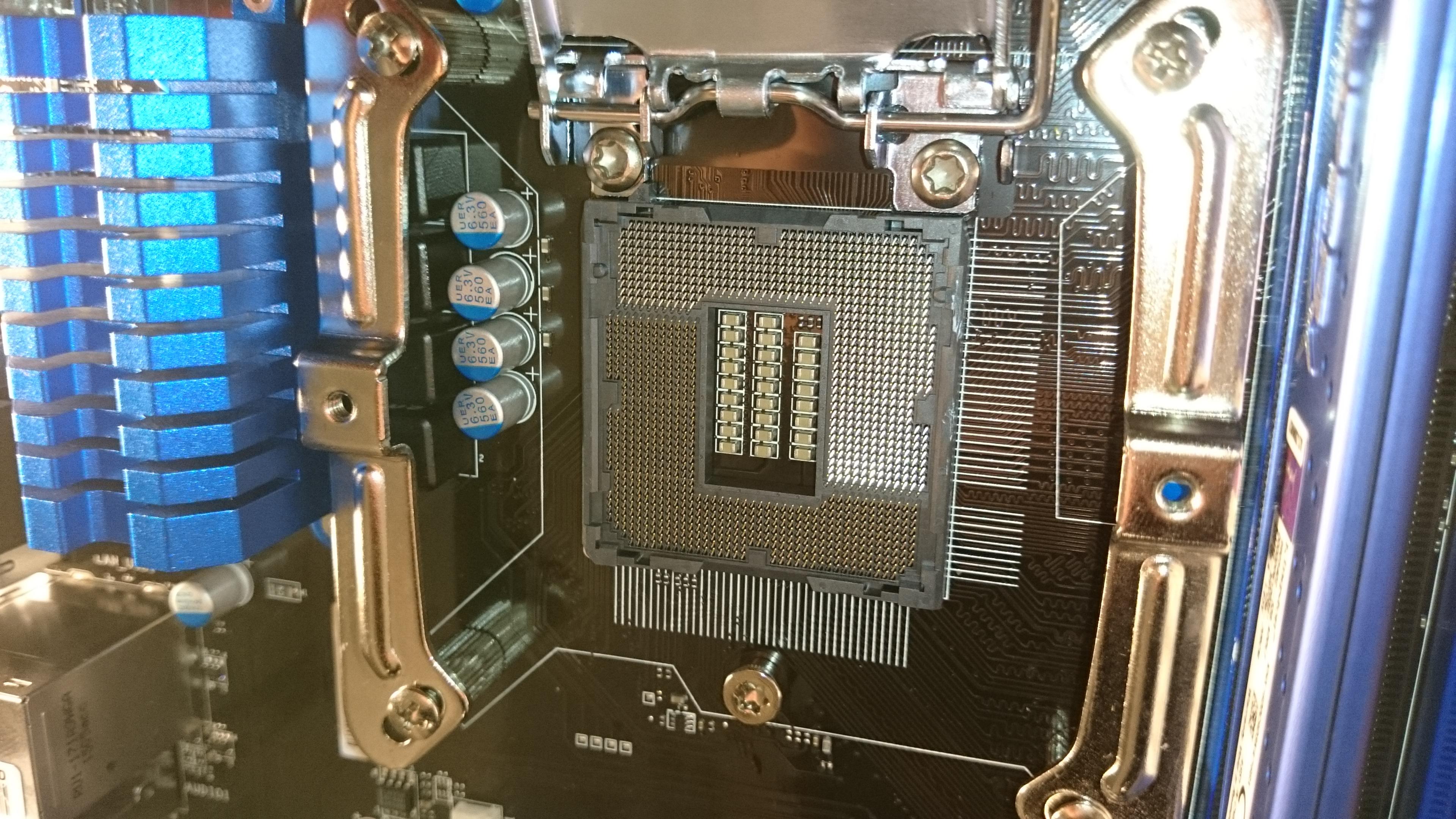

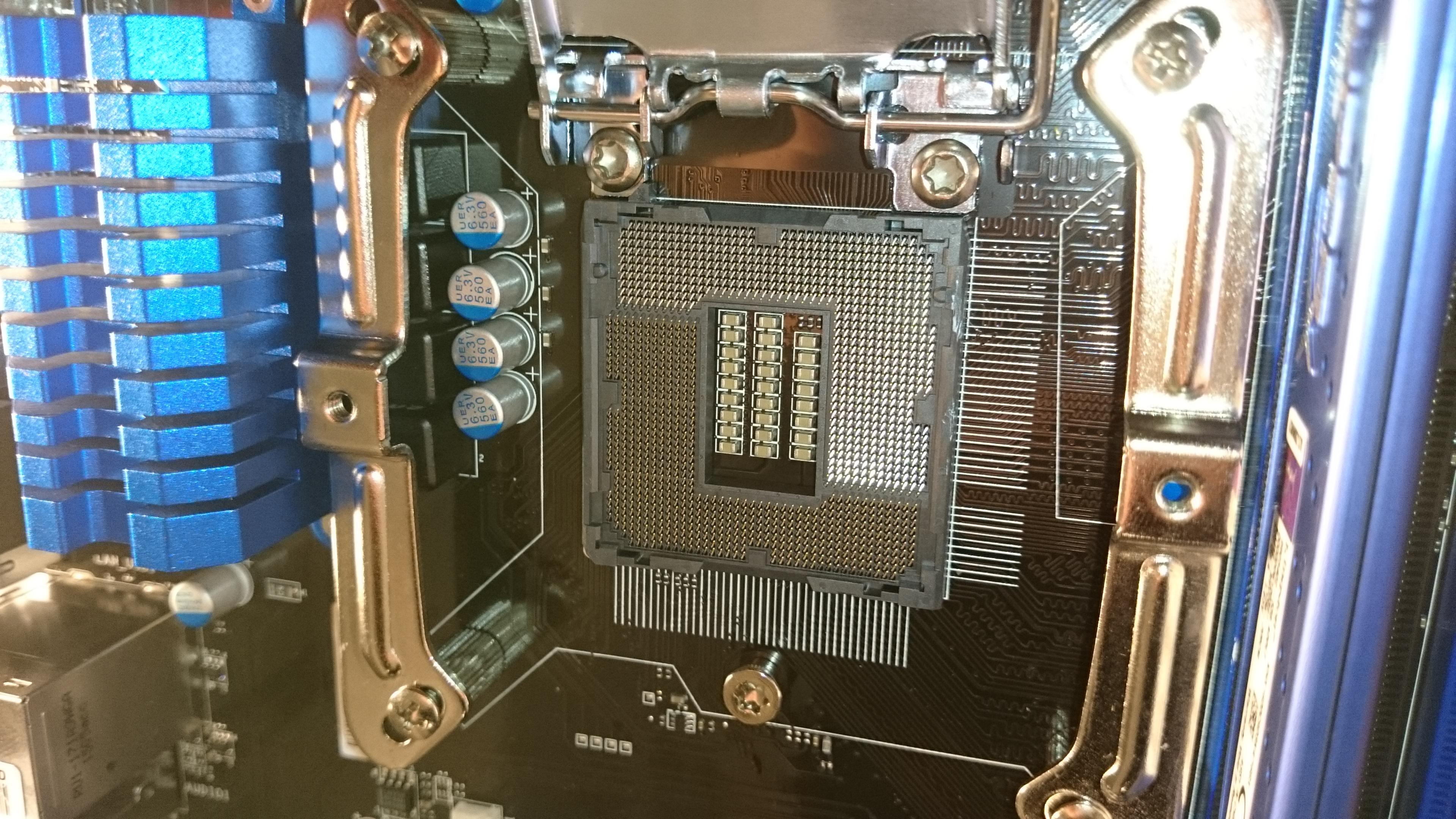

P.S. ich habe mir jetzt die Kontakte des CPU Sockels angesehen, sieht alles i.O aus.
BTW ist es normal so einen ganz leisen Crunch beim Schließen zu hören??

Hab auch ein Bild vom Sockel gemacht, vlt erkennt ja jemand von euch ein verbogenes Füsschen.

Der Sockel sieht OK aus.
