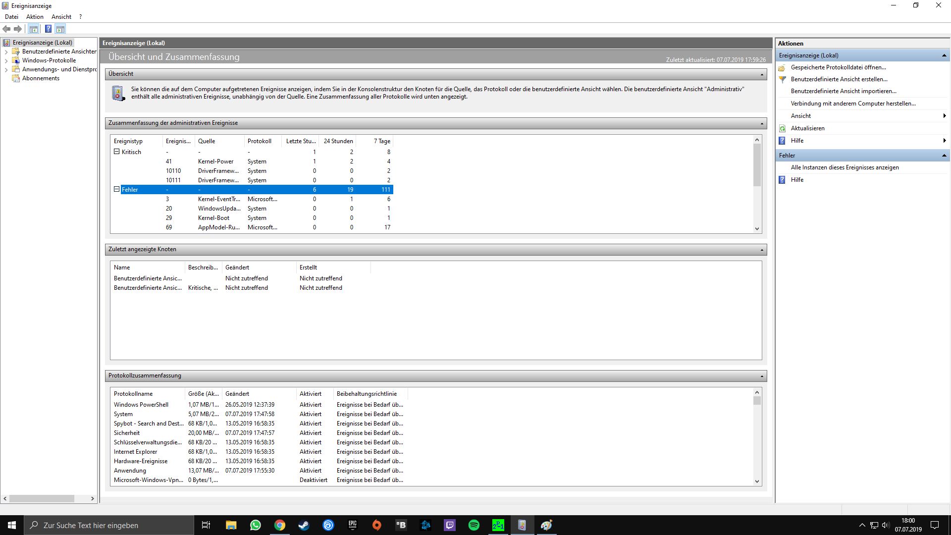

Du musst unten im Home Screen im Sichfeld neu Cortana, Ereignisanzeige schreiben und dann draufklicken. Dann machst du bitte ein bild.

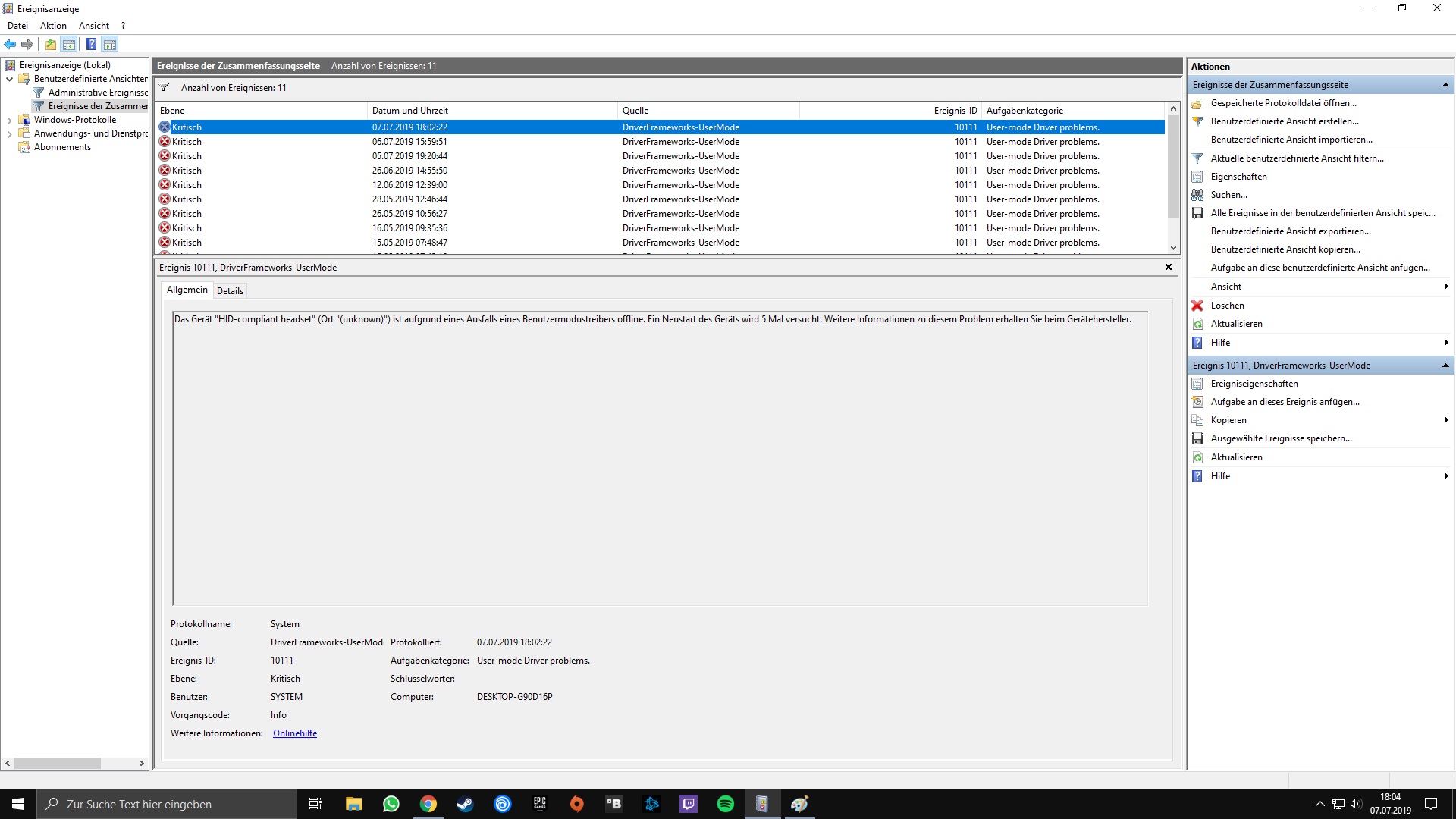

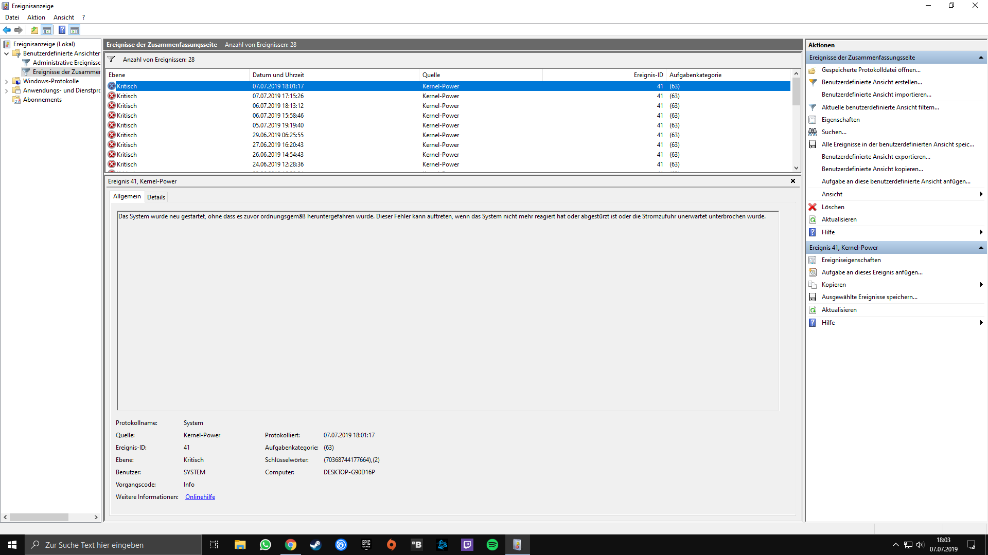

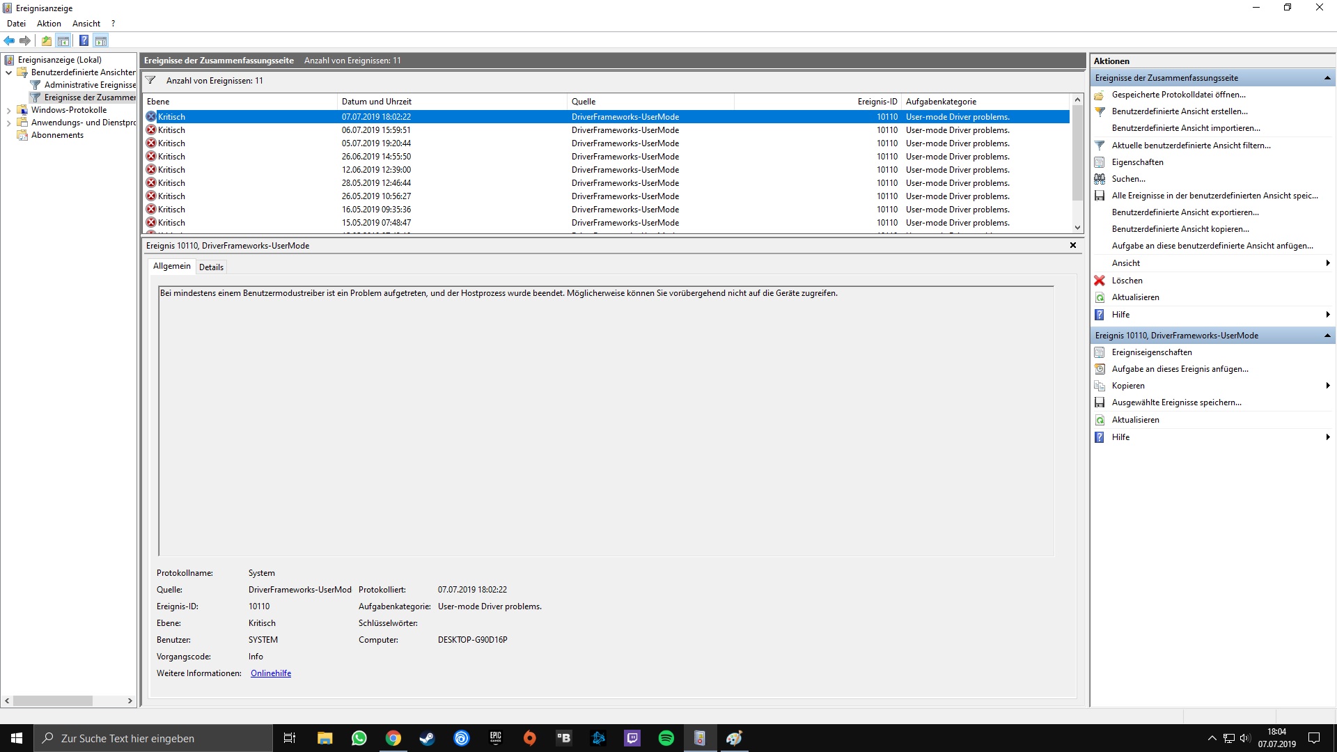

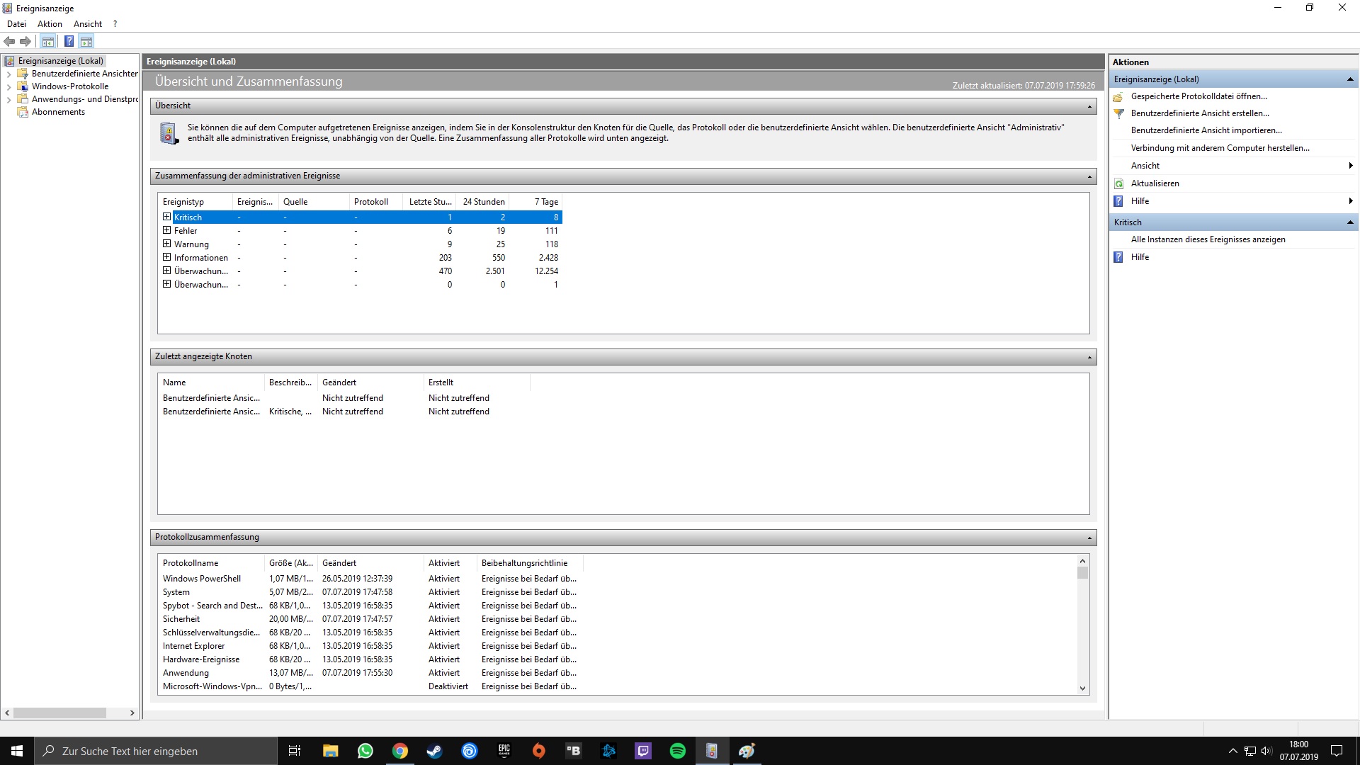

Hier die Ereigniss Bilder, hoffe es passt so, sag wenn du es genauer brauchst..
Das sind so die Fehler die von der Uhrzeit her passen würde, der Rest ist Stunden oder Tage alt.

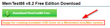

Dann greifst Du Dir Memtest86, (Image for ... anklicken)
797537
erstellst dafuer einen Bootdatentraeger, bootest den und testest den RAM.

Nix passiert vorher, es kommt aus heiterem Himmel. Also es wird nicht langsam, keine Artefakte, glitches oder der gleichen, einfach paff. Ich habe allerdings meinen Headset in Verdacht. Spätestens morgen im laufe des Tages weiß ich ob es daran lag, ist erstmal abgesteckt. In einem der Ereignisanzeige ist was von headset die Rede, hatte danach gegoogelt.
