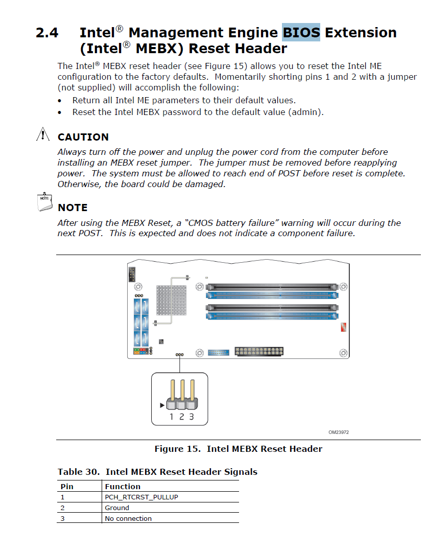

RAMSoße schrieb:
CMOS Battery raus und wieder rein
Ist so ne Sache: wie lange gewartet? Reicht ne Minute oder doch lieber 30 Minuten? Vielleicht gibt's extra dafür 'nen Jumper, der das etwas zuverlässiger erledigt?
Btw. 'ne frische Bat kann auch nicht schaden, nur um sicher zu gehen. Gibt ja genug Boards, die sich "tot stellen" bei leerer Batterie.
Reaktionen: RAMSoße
ich habe mal dies hier gemacht. Jetzt springt er zumindest an. Kein Bild. Standby LED am board blinkt und er piepst drei mal lang.... ich suche mal was das bedeutet...
ok, dass lag am Test RAM. habe den alten wieder rein und ich komme ins BIOS. Mega!
