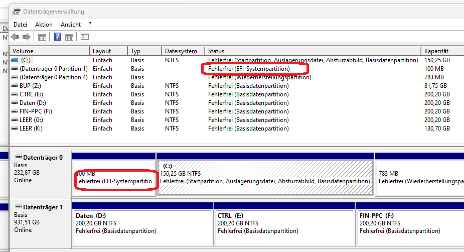

Bitte einen Screenshot der Datenträgerverwaltung. Danke

Dein Windows 10 ist im Bios/MBR Modus installiert, da die EFI-Systempartitionen (im Bild rot umrandet) einer UEFI (UEFI/GPT) Installation bei dir fehlen.

Was genau bedeutet das bzw welche Probleme können dadurch entstehen?
Bei Windows 10 sollten keine Probleme entstehen, aber wenn du zb. auf Windows 11 umsteigen möchtest, ist UEFI/GPT Voraussetzung.
