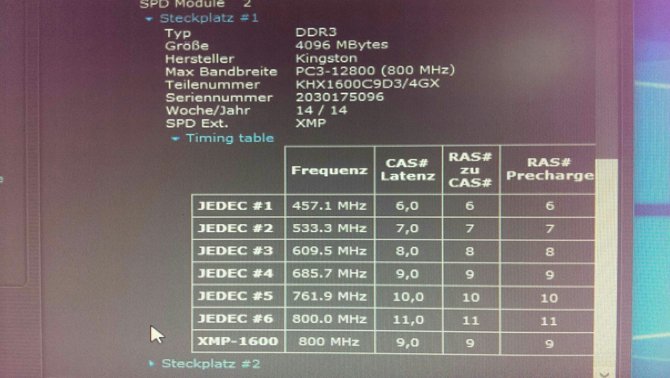

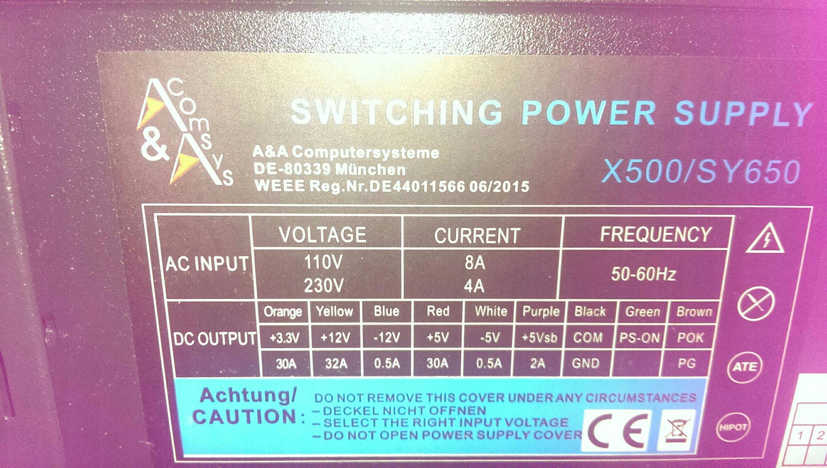

Bitte alle verbauten Komponenten genau benennen - incl. Netzteil - oder genaue Bezeichnung der RAM.

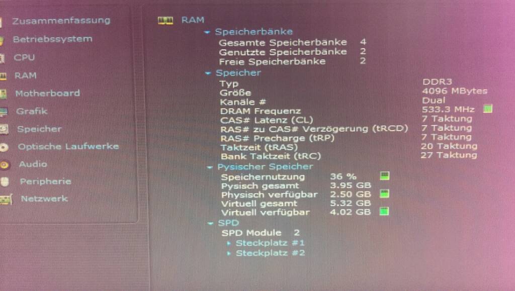

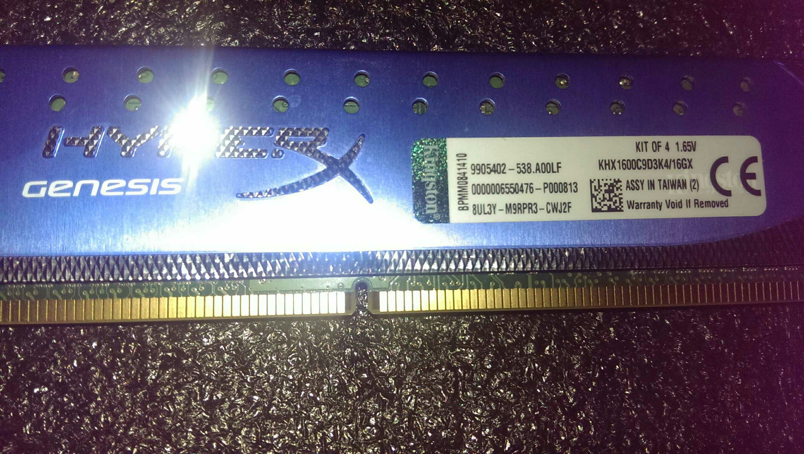

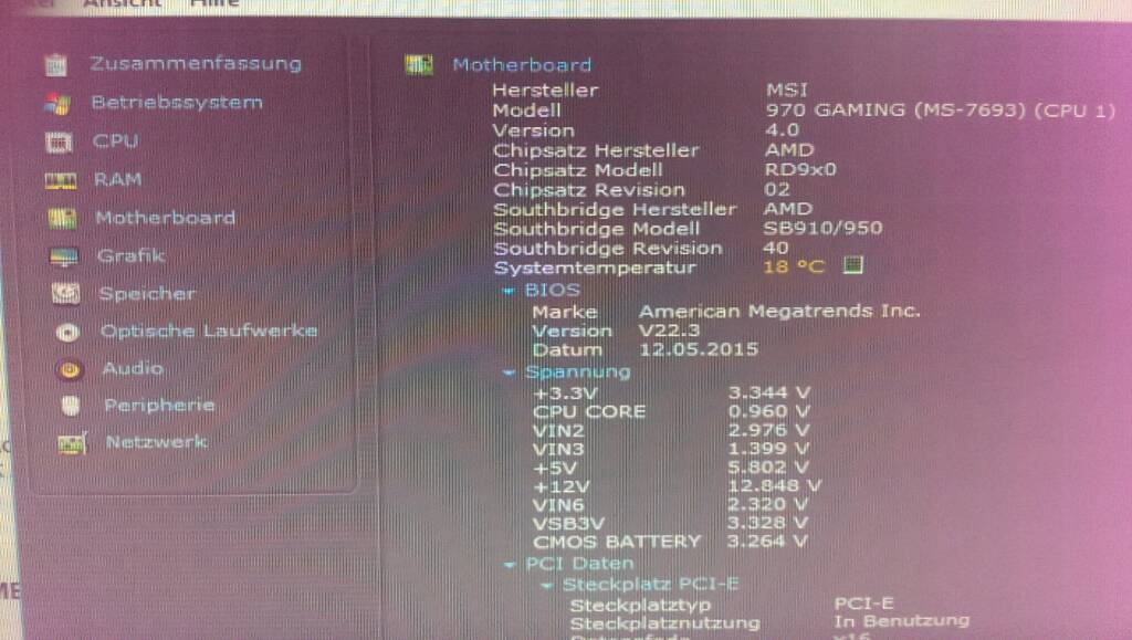

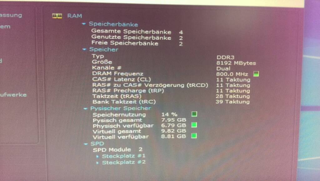

uploadfromtaptalk1455403466534.jpguploadfromtaptalk1455403526705.jpguploadfromtaptalk1455403579302.jpg

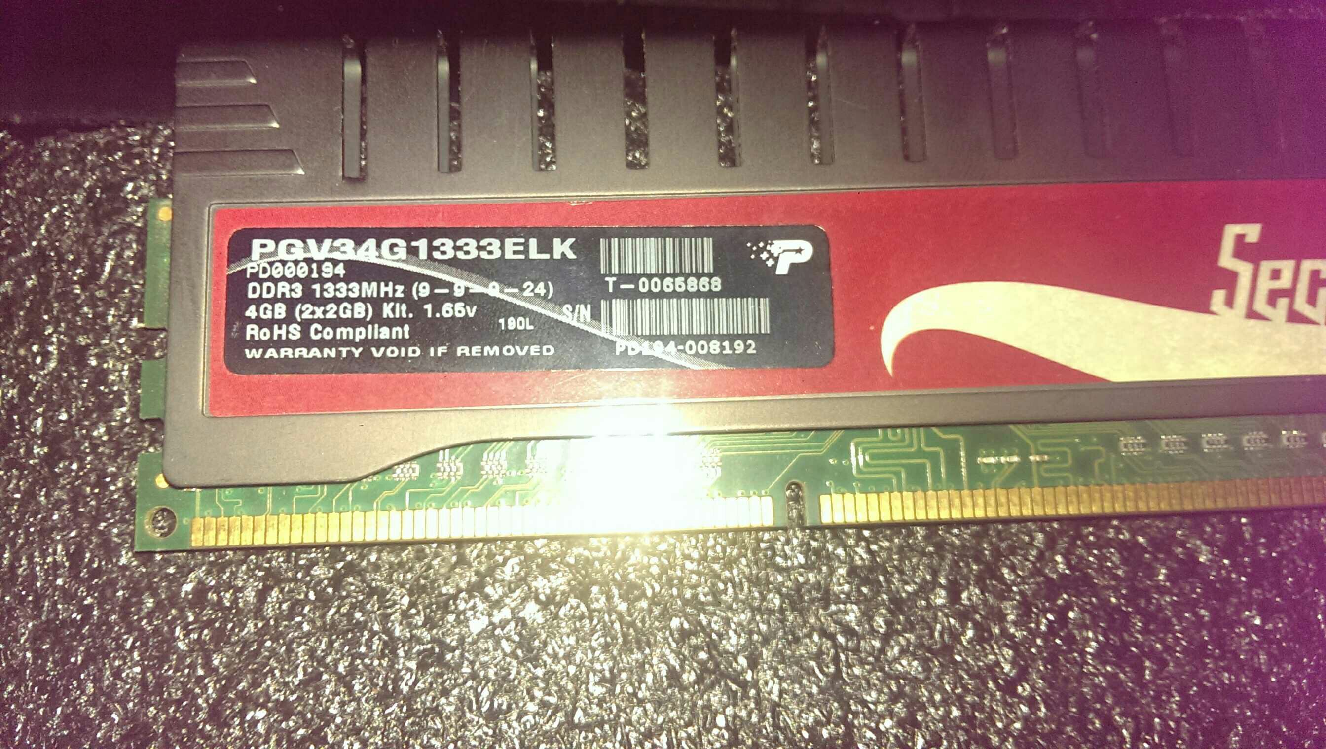

Der Kingston RAM war die ganze Zeit verbaut.
Der andere wurde nur ausgetauscht um zu sehen ob es am Arbeitsspeicher liegt
Verstehe ich das richtig, dass du die RAM Riegel unabhängig voneinander getestet hast? Aber MEMTEST+ hast Du nicht mal laufen gelassen?

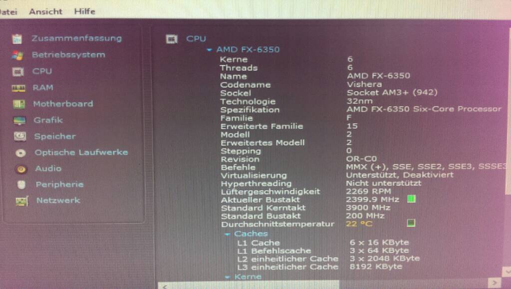

Temperatur vom Cpu ist immer zwischen 35-45 C°
Graka ist immer unter 50 C°

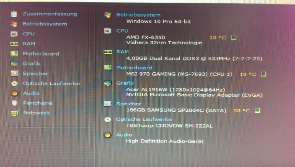

Ich muss mal schauen das ich es schaffe in speccy zu schaffen. Dann könnte ich euch die restlichen Infos geben die ihr braucht
Memtest läuft über DOS unabhängig. Es muss einfach nur auf einen bootfähigen Datenträger. Von meiner Seite aus sind die Temps per Leerlauf okay.

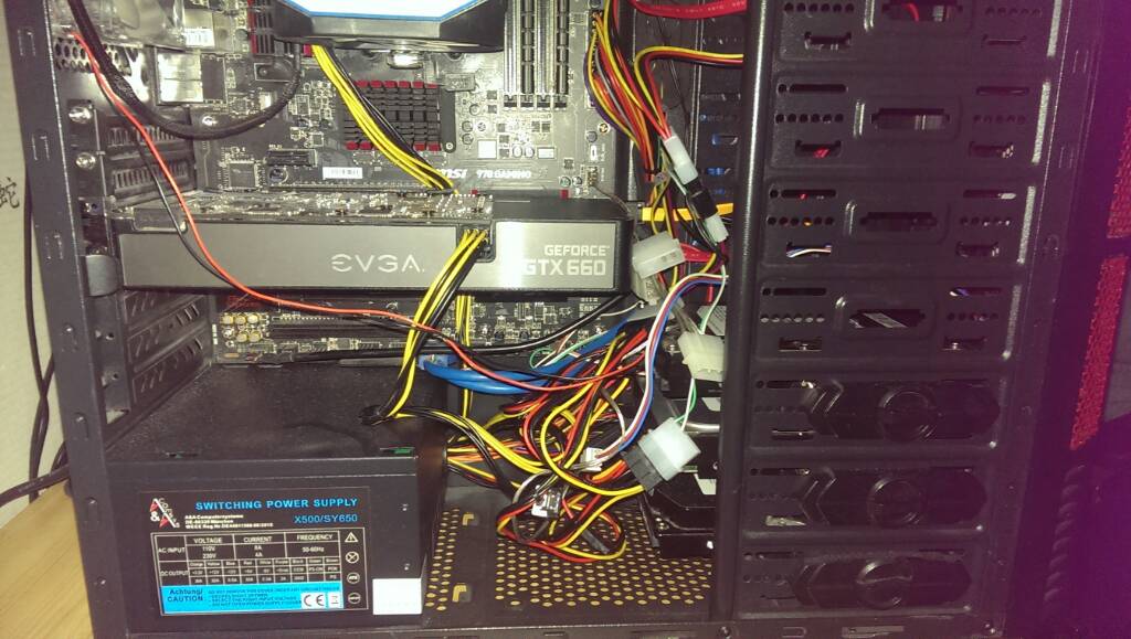

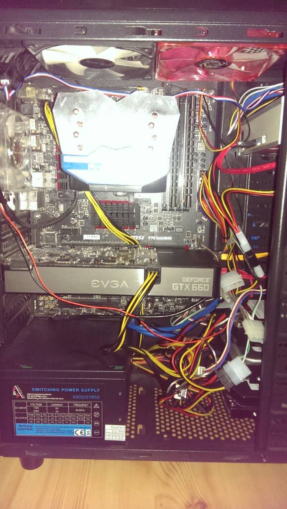

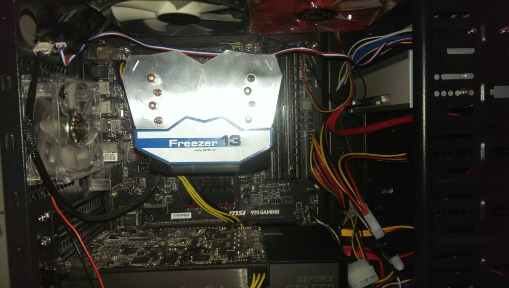

Die Specs kannst du ja auch manuell darlegen, ein paar Daten hast du ja bereits hier gepostet. Es soll einfach dazu dienen, einen guten Gesamtüberblick über den Inhalt deines PCs zu haben. Was vielleicht auch klasse wäre, wenn du uns ein Foto vom Innenleben deines Rechners hoch lädst, dann können wir alle hier auch noch mal rauf schauen. Ist aber kein Muss.
Ja werd ich machen.
