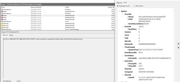

Hallo leider hat sich das Problem nicht erledigt.
Habe einmal in der Ereignisanzeige von Windows geschaut. Bekomm da diesen Fehler angezeigt. (siehe Bild)
Hat jemand eine Idee, ob das miteinander zusammen hängen könnte?
Bild ist zu klein, aber ich erkenne das markierte.
Diese "DistributedCOM - ID: 10016" Ereignisse (Fehler/Warungen) kannst du alle getrost ignorieren.
Die sind völlig normal.
