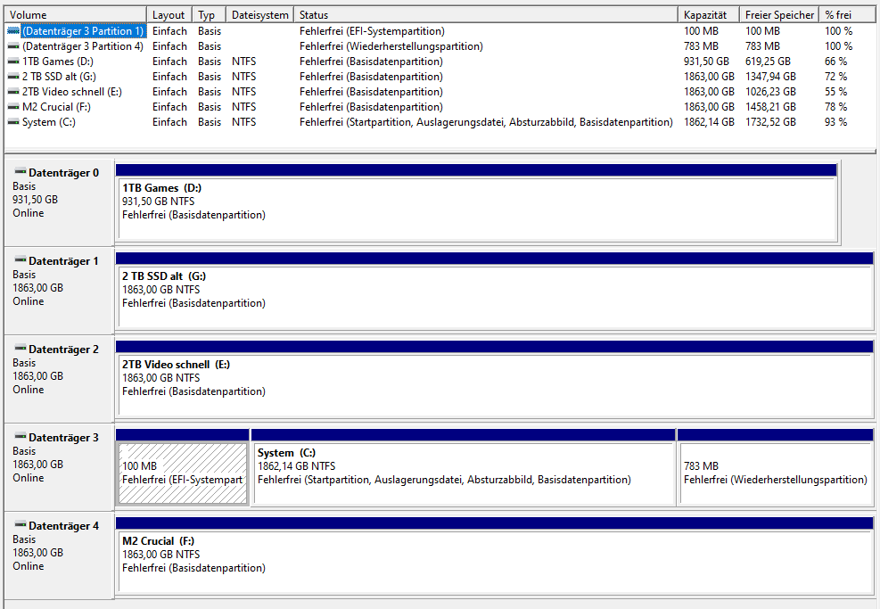

Hast du nur die im PC?
Zeig mal einen Screenshot der Datenträgerverwaltung.

Nein, das ist nicht alles, habe noch eine zweite NVME + 3 Sata SSDs
