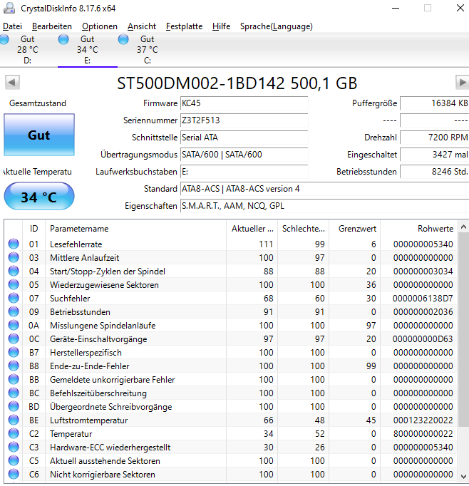

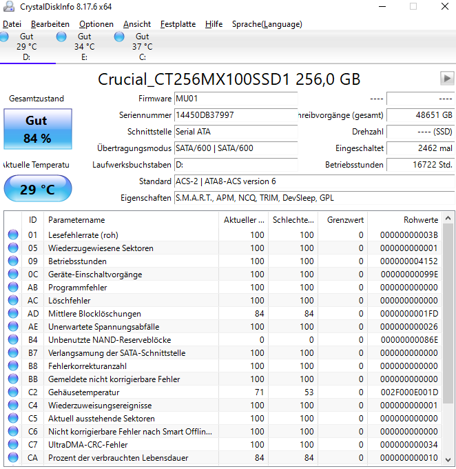

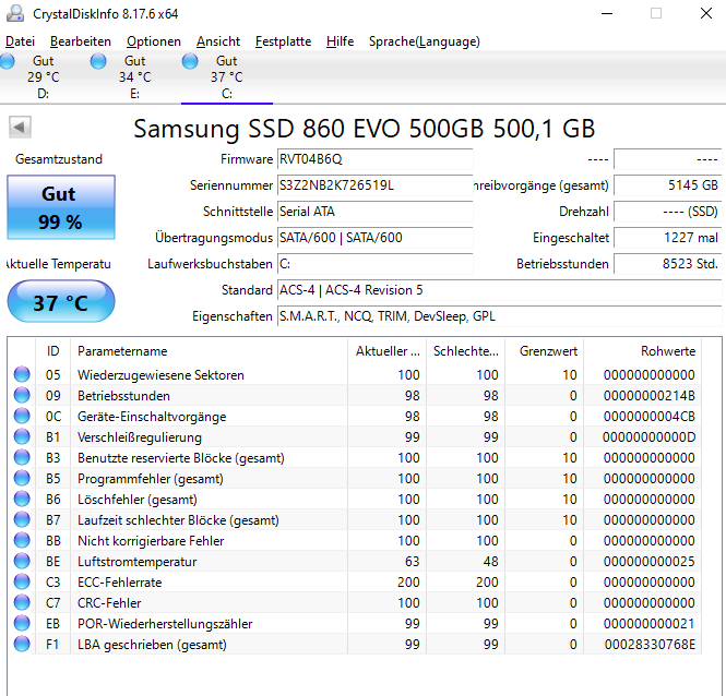

In CPUID CPU Z werden alle Komponenten angezeigt und der Crucial Storage Executive zeigt mir auch alle Festplatten an und sagt, dass alles i.O. ist.
