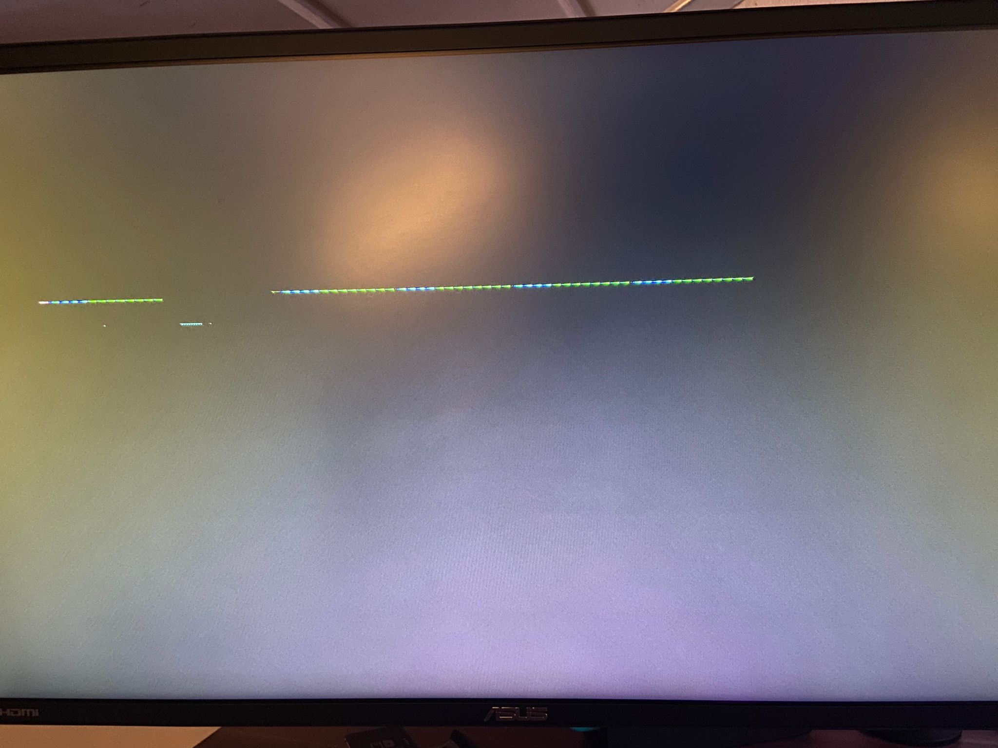

Seit letzter Zeit freezt mein PC des öfteren ein... egal ob Ingame (im Spiel) oder im normalen Desktop, ich habe auch schon die Auslastung betrachtet und dort ist mir nichts irgendwie merkwürdiges aufgefallen (CPU bei 60-70% Auslastung und 38 Grad, GPU bei 95% Auslastung und 50 Grad) zudem sind alle Treiber, also Windows, Grafikkarte etc. auf neustem Stand.
Falls es relevant sein könnte, ich benutze das neue Windows 11.
Wie auf dem beigefügten Bild zusehen habe ich so ein Bild bekommen als ich den PC neu gebootet habe (nach dem er gefreezt ist), deshalb ist mein erster Gedanke das evtl. die SSD kaputt sein könnte da hierauf Windows ist (reiner Gedanke habe da nicht wirklich Ahnung von).

Wann beim booten tritt das was du abfotografiert hast denn auf? Nach dem uefi boot bevor windows geladen wird?

Dein Bild zeigt ein Fehler der Grafikkarte.
Zum Testen die Grafikkarte ausbauen und den Monitor am Motherboard anschließen.
wenn da der Fehler weg ist liegt es an der Grafikkarte.

Das ist jetzt einmalig mit diesem zerissenem Bildschirm aufgetreten, ja nachdem das Uefi geladen hat kam dieser Screen und man hat im Hintergrund diesen Willkommens Sound von Windows 11 gehört.

@Sound-Fuzzy denkst du es könnte evtl auch mit dem Riser Cable zu tuen haben?,
denn meine Grafikkarte ist vertikal verbaut mit dem Cable Mod Set.

Ich würde es in jedem Fall mal ohne das zusätzliche Riserkabel ausprobieren
Noch hallo zusammen, ich habe den Fehler nun gefunden und es war echt das Raiser Kabel... leider
