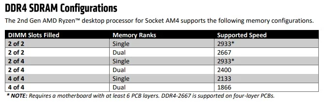

Hi,
die Ryzen 2000er Serie unterstützt offiziell bei Vollbestückung keine DDR4-3200Mhz.
Stell den Ram auf 1866Mhz ein und gehe langsam höher, um das Limit zu testen.
Ggfs. hilft ein kleines erhöhen der Ram Spannung.
-> Bei 4 Ram Riegeln 1866Mhz bzw. 2133Mhz -> Übersicht
Alles drüber kann muss aber nicht funktionieren.
