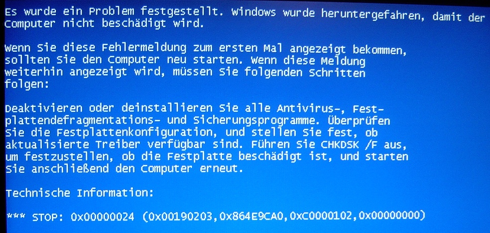

leider bootet mein PC nicht mehr und das von einem auf den anderen Tag, ohne dass ich irgendetwas außergewöhnliches damit angestellt habe. Ich habe zunächst versucht mit der Windows CD zu reparieren, aber da mir bei der Partitionsübersicht die Systempartition als "Unbekannt" und mit nur 1MB aufgelistet war, brach ich die Aktion sofort ab. Dazu muss ich aber sagen, dass alle anderen Partitionen korrekt erkannt worden sind.

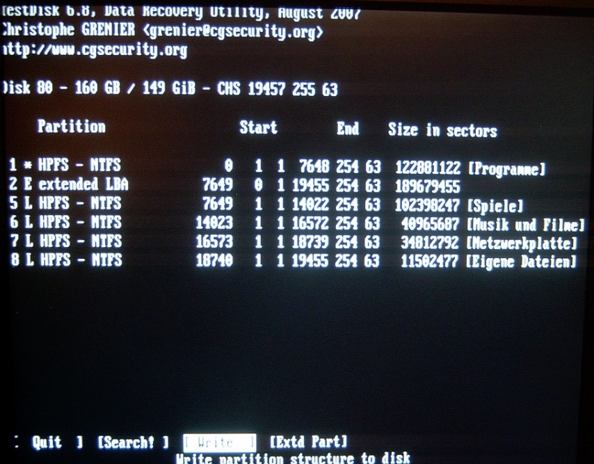

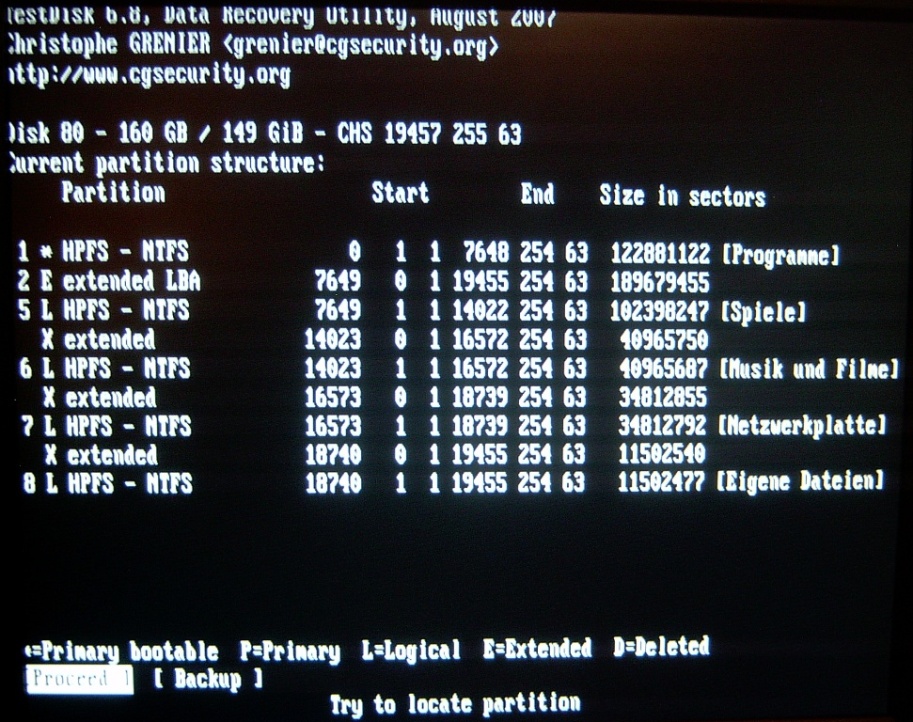

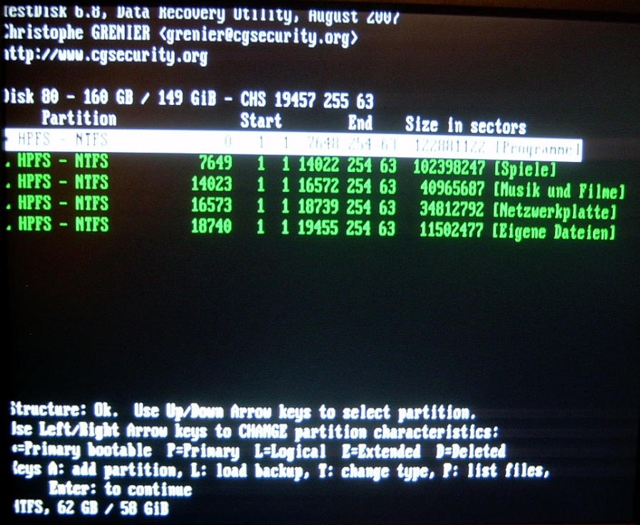

Ich bin auf viele ähnliche Fälle gestoßen, aber auf konkret den selben bin ich nicht gestoßen. Da, aber viele Probleme mittels Testdisk gelöst werden konnten, habe ich mir die Version 6.8 heruntergeladen und mein Glück versucht- mit teilweisem Erfolg. Es wurden alle Partitionen gefunden, aber nachdem ich dann [write] bestätigt habe, die Meldung "TestDisk exited normally. You have to reboot for the change to take effect" erhalten habe und neu gebootet habe, bestand das Problem weiterhin.

Deine Partitionstabelle von deiner ersten Programm-Partition stimmt insoweit.
Daher kann Testdisk deine Programmpartition nicht reparieren, da es nichts zu reparieren gibt.
Vielleicht noch Problem mit dem Dateisystem.
