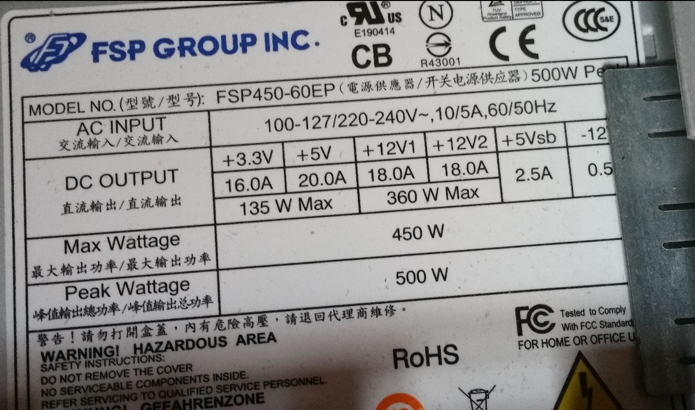

Hab mir die Grafikkarte beim Booten mal angeschaut. Sie hat ja nur einen 8-pin, wo ich jeweils einen 2-pin und einen 6-pin vom Netzteil anschließe. Nur 1 der 2 LEDs leuchtet, aber die Pins sind schon richtig eingesteckt. Am Mainboard sitzt die Grafikkarte auch fest. Die Kühler sind für ein paar Momente an, und gehen dann aus. Angeblich ist das so üblich bei unter 60 Grad.

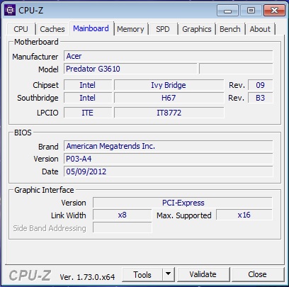

Zur Info noch die PC Stats und Screenshots vom Mainboard/Netzteil:
Acer Predator G3610
Intel Core i7-3770 3,4Ghz
8GB Arbeitsspeicher
64Bit Win7
Bei der Asus 970 Strix und der MSI 970 4G ist das üblich, daß sich der Lüfter abschaltet. Das FSP mit 36 Ampere gesamt auf den 12 Volt Schienen sollte ansich reichen, bin aber nicht ganz sicher, ob die 450 Watt da genug sind.
Ein 450 Watt FSP aus deinem OEM / "von der Stange" PC mit einem 450 Watt bequiet, Enermax, Cougar oder ähnlichen Netzteilen möchte ich nicht auf eine Stufe stellen.

Bei meinem alten Arbeitgeber, wo wir auch Rechner nach Kundenwunsch zusammenstellten, hatten wir teilweise mit Asus und AsRock Boards in Verbindung mit MSI GTX 760 Karten Probleme. Nach einem Biosupdate lief das aber so, wie es sollte.
Die Pieptöne haben an sich kein Muster o.Ä. (1 Piep alle 20 sek) und im Handbuch ist dazu auch keine Passage.
Ein BIOS-Update würde ich eigentlich nur machen, wenn alles andere auszuschließen ist.

EDIT: Auf Anhieb habe ich auch noch keinen Link gefunden zu einem passenden Update für mein MB. Mag da jemand kurz aushelfen?

es kann sein, dass dein netzteil zu wenig strom liefert. du schreibst was von 6 und 2 pin zusatz.... du wirst wohl nur eine 12volt schiene haben für alle 12volt geräte... da wird der bug begraben sein..
kauf dir ein netzteil wie z.b. bequiet 450watt, die haben zwei oder drei getrennte 12volt stromschienen...

Nö. Sehe ich anders. Du verstehst es nicht ganz. Netzteile gehen sehr oft und sehr leicht kaputt. Wie alt ist es denn?
Tipp: defektes Netzteil oder defekte Spannungsversorgung auf dem Mainboard.
Bin mir sicher, dass das OEM Billig-NT nicht mal 300W liefert.
Mein Netzteil ist immer noch das gleiche aus dem ersten Post, FSP-450-60EP mit 450W, ca. 3 Jahre alt mittlerweile.Wenn es defekt wäre würde er doch die alte Grafikkarte auch nicht supporten können, oder?
Du drehst Dich im Kreis. Möglich alles. Du brauchst Austauschhardware, um Fehlerquellen zu finden. Das ist Fakt. Hast Du diese nicht, musst Du zum Fachgeschäft für eine Pc Diagnose. Etwas 25€.
Gab schon oft genug den Fall das das Netzteil einfach nicht geeignet war für eine moderne Graka, auch wenn es auf dem Papier genug Leistung haben sollte.
Tippe auch auf das Netzteil. Mein BeQuiet E9 hat zwar auch "nur" 480 Watt und läuft mit einer GTX 980 Ti, dein FPS (obwohl brauchbarer Hersteller) ist dann aber schon was anderes, gerade WENN es defekt sein SOLLTE.
Nicht wirklich richtig. Deine alte HD 7770 verbraucht ein gutes Stück weniger Strom, selbst weniger als die "verbrauchsarme" GTX 960. Wenn die 12-Leitung einen leichten Schaden hat kann genau sowas passieren.
