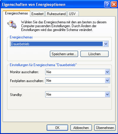

Schau mal in den "Energieoptionen" in der "Systemsteuerung" nach, ob da irgendwas verstellt ist. Am besten zurücksetzen.
EDIT: Falls es bei XP einen "Aufgabenplaner" gibt, schau auch da mal rein.
Sieht zur Zeit so aus:
Hallo $co®pion,
Sieht normal aus. Hast du irgendwelche Einträge bei den geplanten Tasks?
