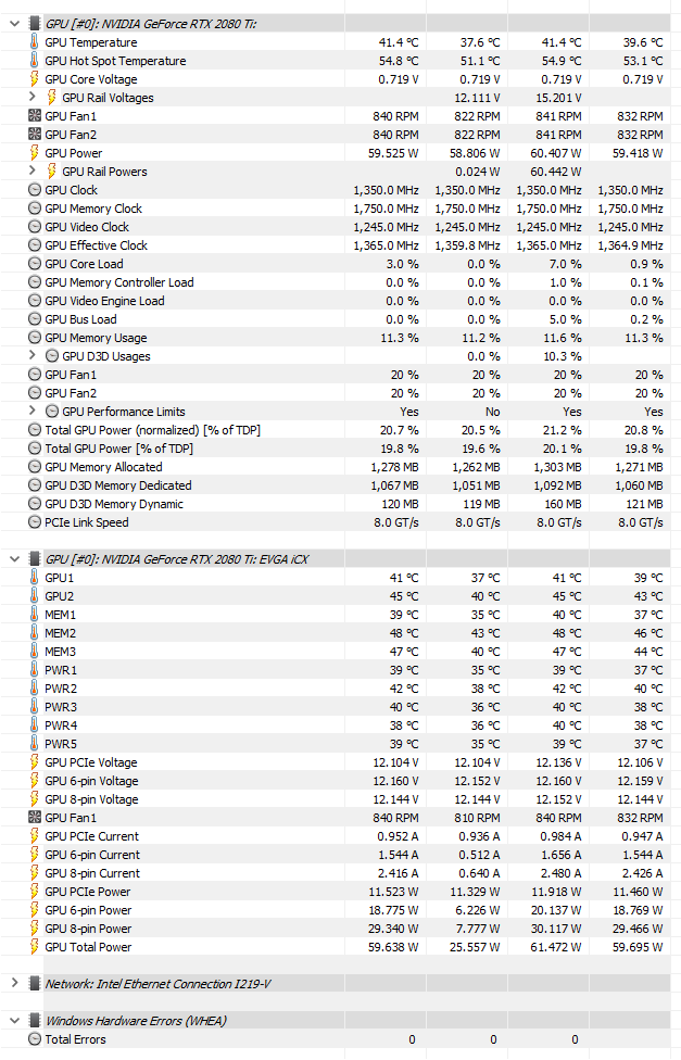

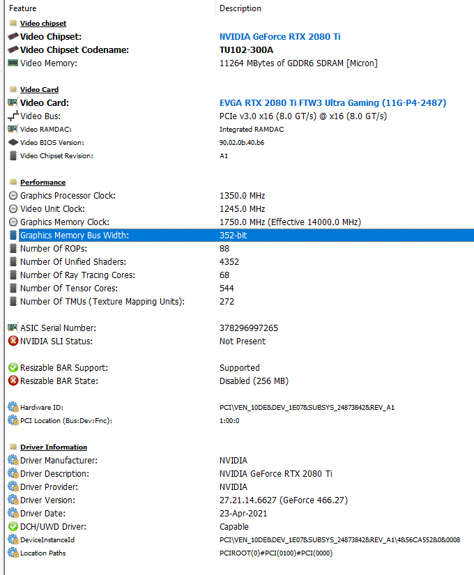

@dcz01 GraKa war auch mein Verdacht, 1 kurz 3 lang sagt ja definitiv "Grafikkarte". Nur passiert das ja nicht bei jedem Start und lt EVGA kanns das nicht sein...oder wollen die mir einfach durch die Blume sagen "eine 2080 TI FTW3Ultra haben wir gerade nicht mehr vorrätig und eine 3080/3090 möchten wir ungern rausgeben"

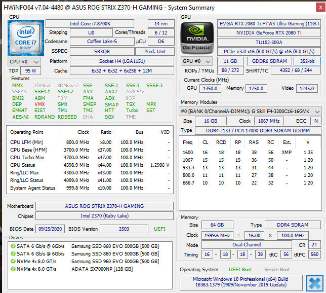

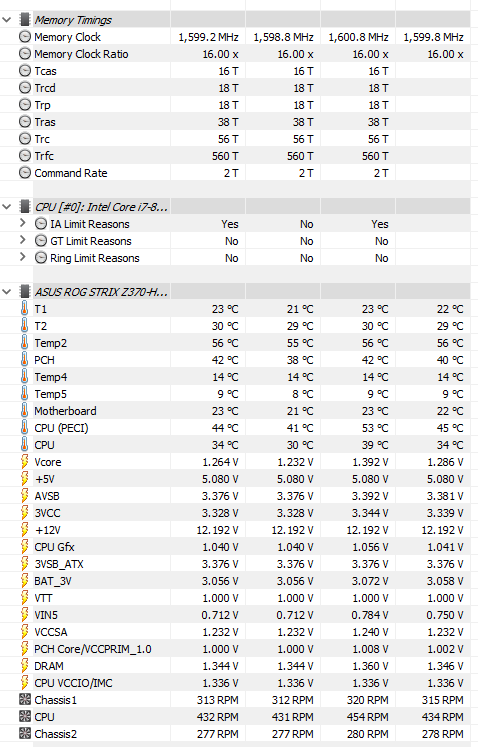

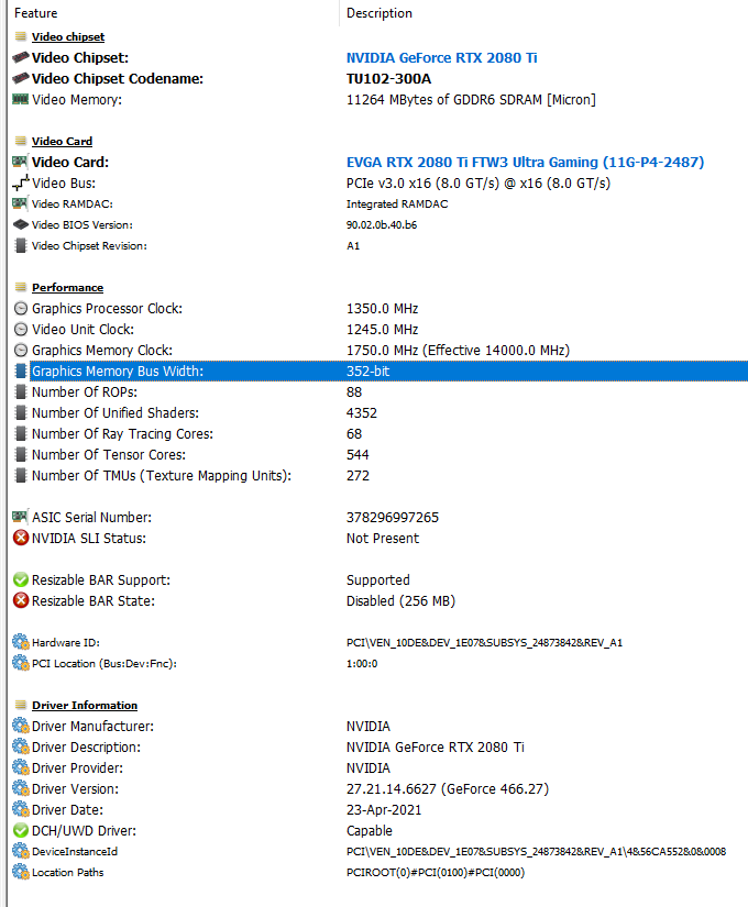

HWINFO hat keinen VBAT EIntrag; ich vermute mal, der BAT_3V ists? Da liegt der Wert bei 3,056V - 3,072V.
Screenshots liegen bei.
@Weasel0815 nein, wenn ich nur die iGPU nutze, hab ich die Probleme nicht; auch mit einer alten 1070 nicht. Darum für mich auch klar GPU defekt.. aber solange es was anderes sein könnte, probier ichs, bevor ich dann wieder an EVGA herantrete und verlangen muss, ein drittes mal die GPU auszutauschen.

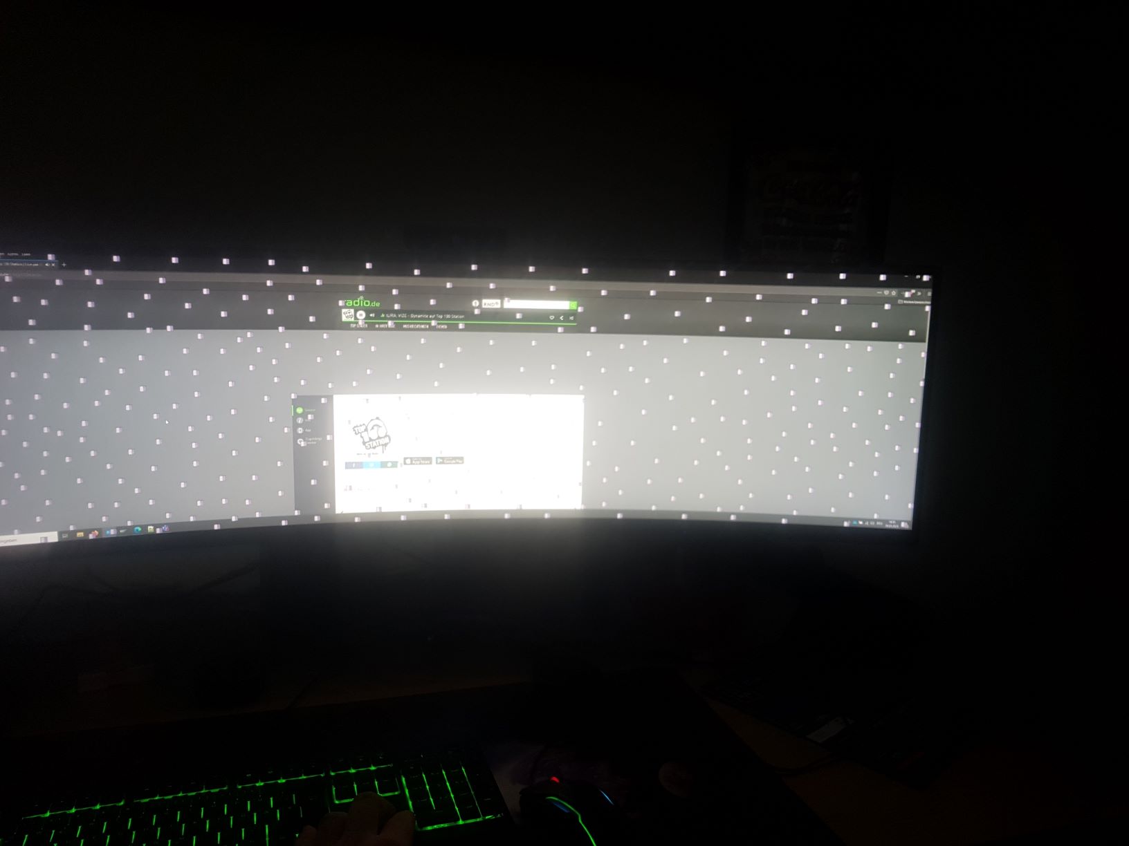

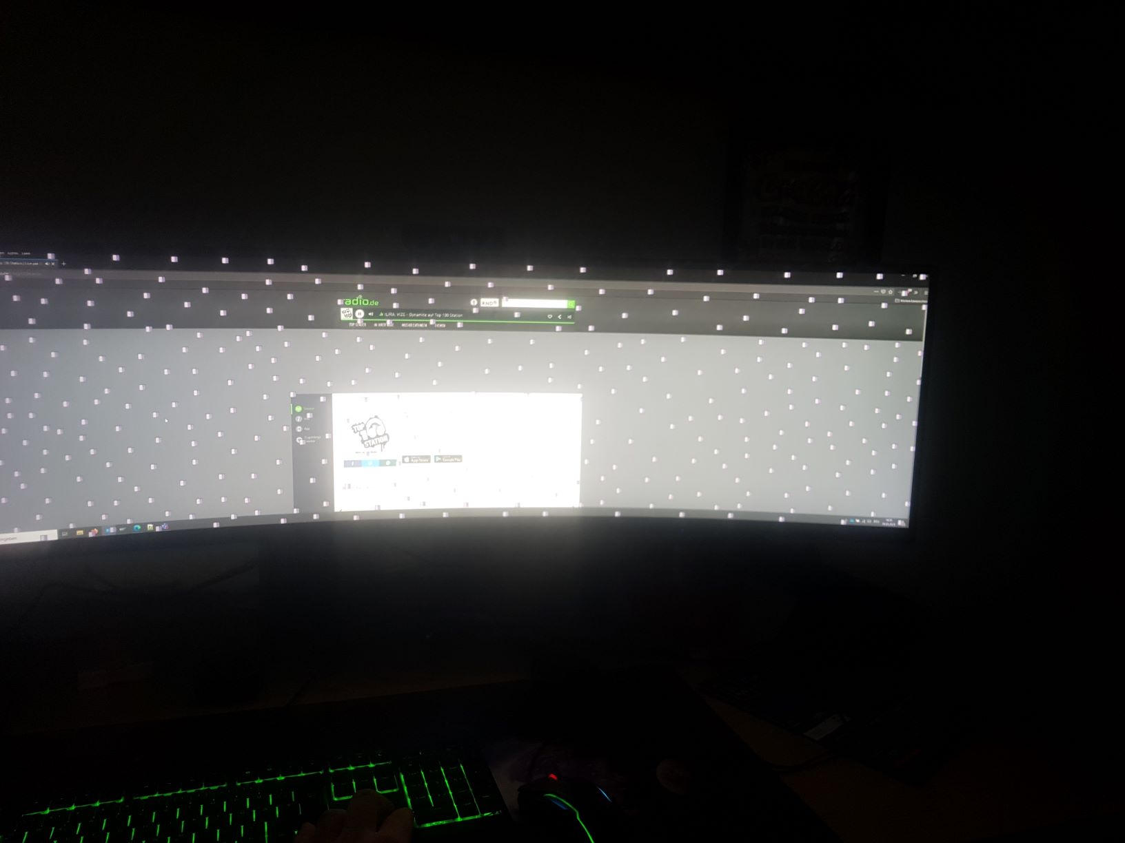

Update
ich vermute mal ganz stark, damit hat sich das Thema erledigt und es ist wie der Piep-Code besagt ein Problem der GPU, das ich nicht mehr ohne EVGA lösen kann, richtig?
Japp das sieht schwer danach aus also ob sich der Vram verabschiedet.
Aber bei 3 Karten in Folge das selbe fehlerbild is schon irgendwie verdächtig.
Auf dem Bild ist eindeutig der VRAM als Fehlerqueller erkennbar.
Daher RMA und gut is.
BIOS hat also die ganze Zeit Recht behalten ;)
