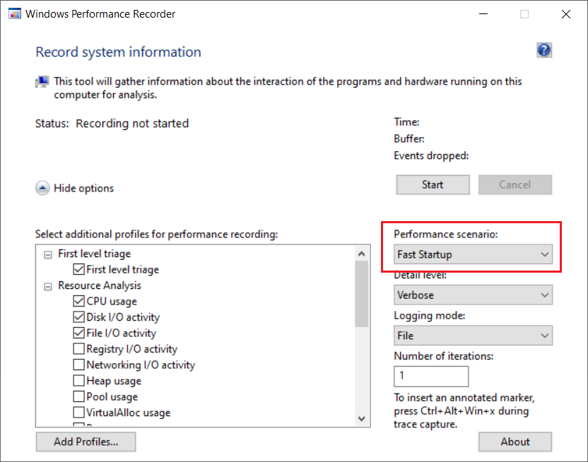

Ok, dann halt Fast Startup wählen:
Beim Schnellstart wird der Kernel wie beim Ruhezustand schlafen gelegt, da wird also ein Treiber/Dienst beim Schlafen legen Probleme machen.
Und das soll nicht auch in der Ereignisanzeige protokolliert sein?
Da könnte man es jederzeit auslesen, wenn man wollte, auch noch nachträglich.
Denke ich nicht, eher sogar im Gegenteil. Da kann der Grund sogar explizit genannt werden, oder es gibt mehre Hinweise darauf, dazu oder damit:
Zudem werden dort auch so Verzögerungen beim Starten und Herunterfahren protokolliert.
aber man sieht trotzdem nicht WAS genau die Verzögerung verursacht. Das sieht man nur in der großen ETL Datei wenn man Daten wie CPU, Disk etc aufzeichnet.
