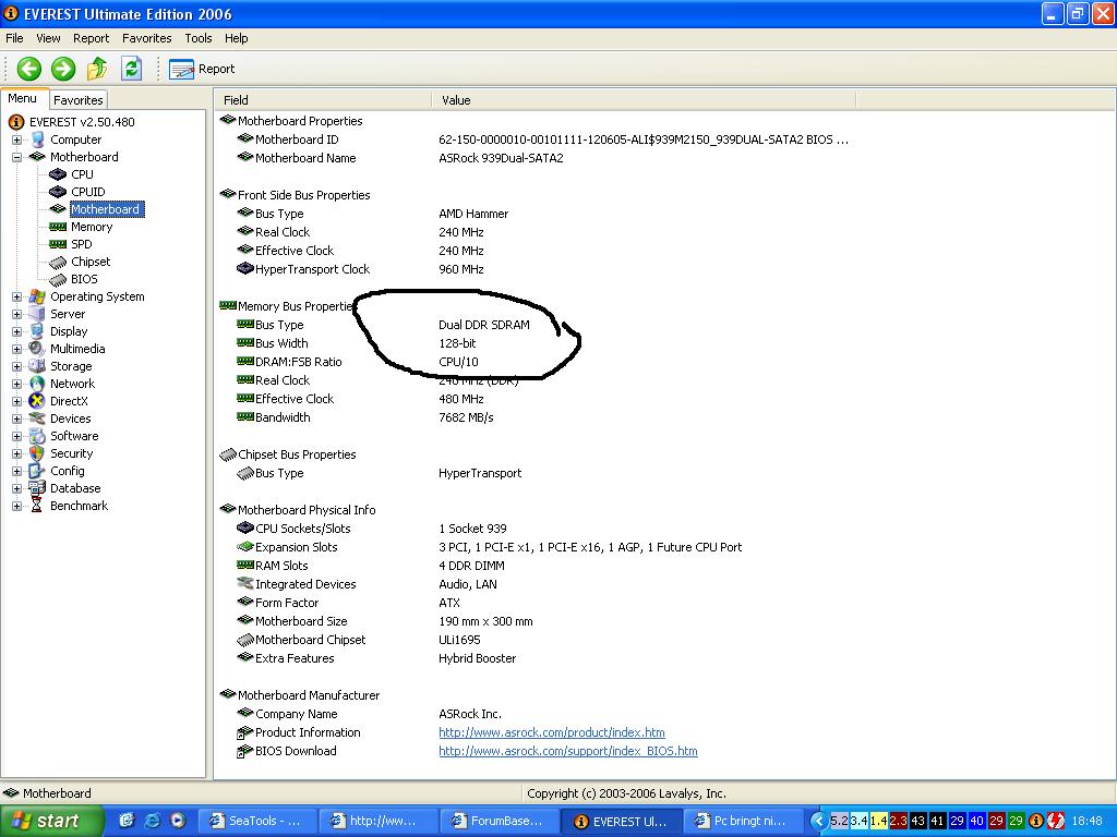

welche busbreite ist hier gesprochen?
bei mir wird aber 128-bit gezeigt, wieso sprecht ihr über 8/16?
