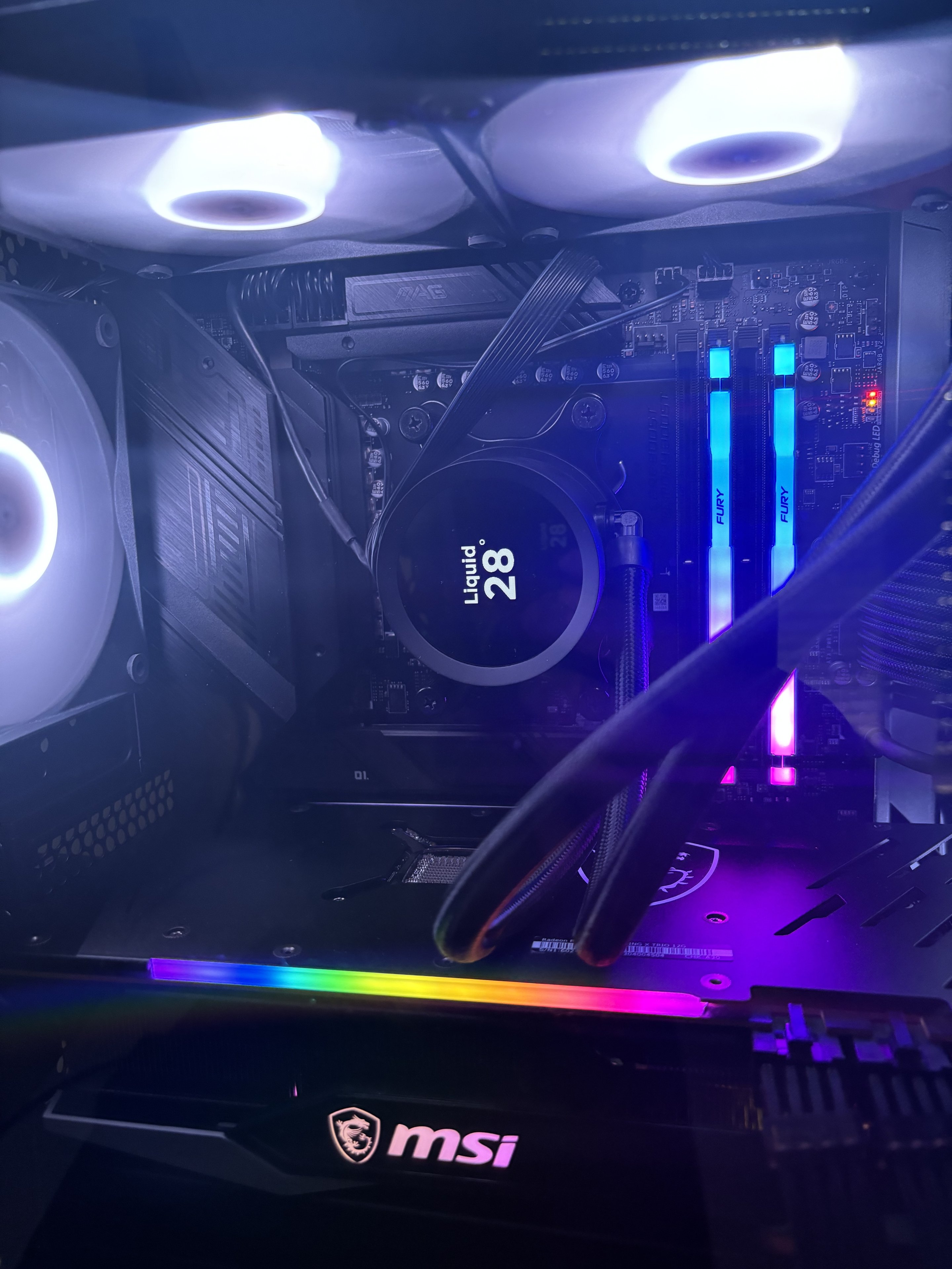

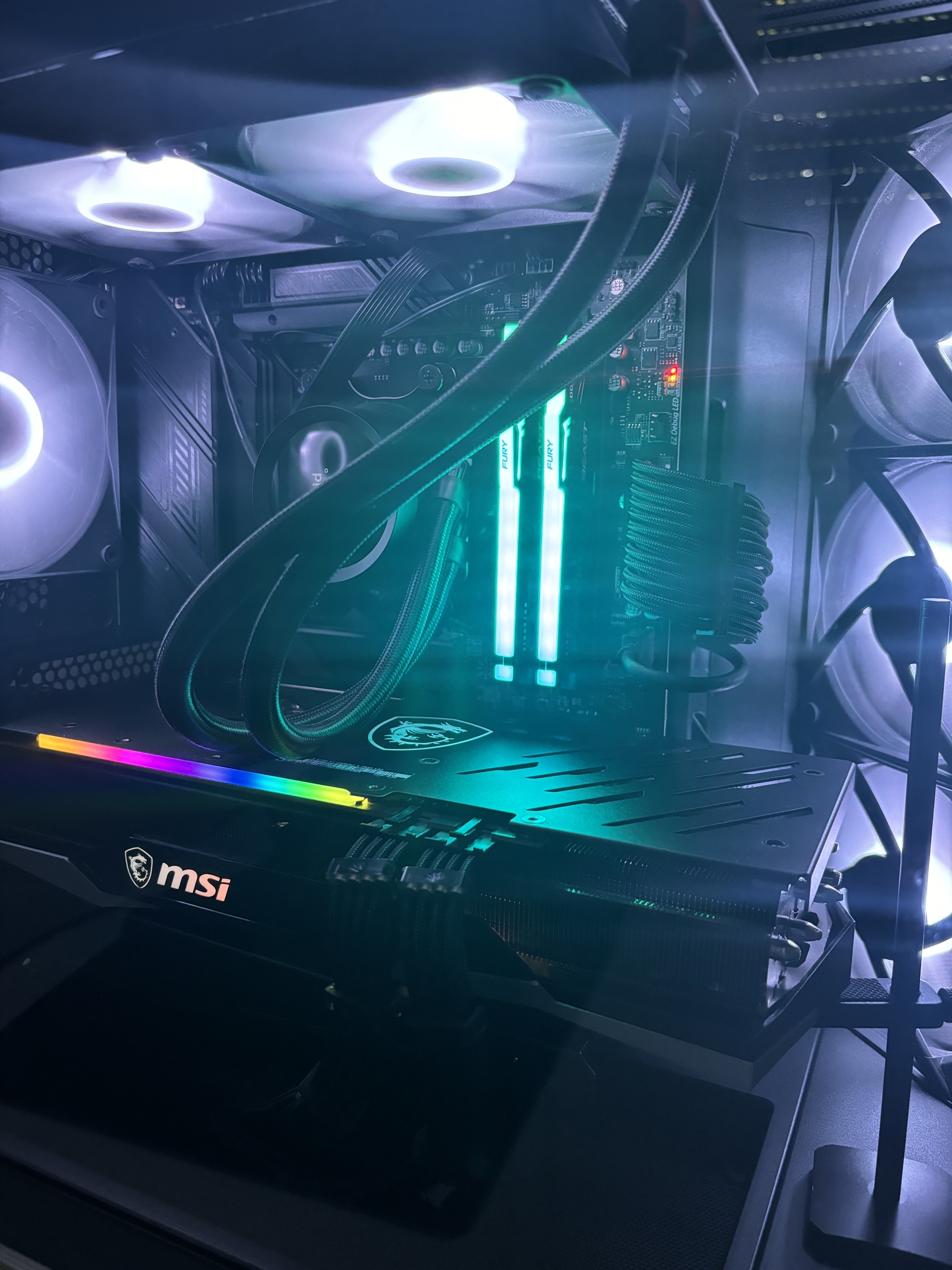

Moin , ich wollte meinen Pc gestern Abend ganz normal herunterfahren . Also ich auf herunterfahren klicken wollte sah ich noch das der Pc sich aktualisieren möchte und dann herunterfährt.
Als der Pc dann herunterfuhr gingen die Bildschirme aus aber der Pc blieb die ganze Zeit an und die CPU und RAM Lampe finden an zu leuchten (dauerhaft) . Seitdem bootet der Pc leider nicht mehr und die Lampen leuchten die ganze Zeit . Vllt kann mir ja jemand hier helfen … Liebe Grüße Dean
Ich habe schon den ram in alle ram slots gesteckt um diesen auszuschließen . Ich habe die mainBoard Batterie für 30 min rausgenommen und ich habe schon sämtliche YouTube Tipps durch 😅 . Weiß leider nicht mehr weiter und was ich auch komisch finde das der Pc erst 6 Monate alt ist und immer alles gut war …
