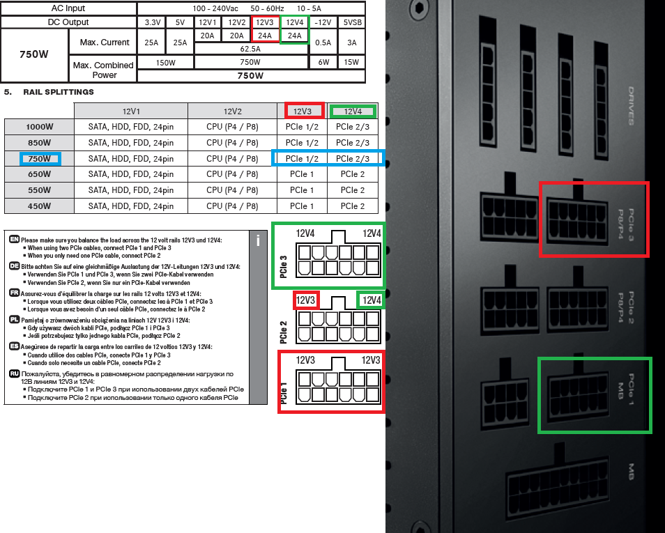

Solltest trotzdem prüfen ob deine Karte so
angeschlossen ist,heißt im Idealfall an PCIE1 und 3 denn bei Kombi 1/2 oder 2/3 könntest je nach verwendetem Kabel trotzdem nur eine der beiden 12V Rails erwischen.
Und das nen Rechner wegen ner Anticheatsoftware hart abschaltet glaube ich nicht dran.
