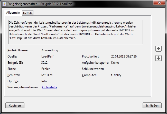

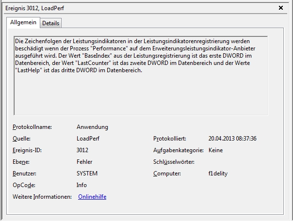

Keine Ahnung ob diese Meldung da Einfluß haben, waren zeitlich aber da als der Effekt eintrat. Wobei der Effekt auch eben noch eintrat, aber keinerlei neuer Eintrag.

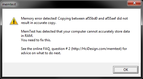

Hm, heute vor der Arbeit Memtest gestaret (nicht 86+, ist unter Windows lauffähig) und brachte vollgenden Fehler, siehe Anhang.
Tritt das nur auf, da es eben in Windows lief und daher Speicher so oder so schonmal reserviert war :rolleyes: oder ist das ein autaker Fehler, der tatsächlich einen RAM-Defekt aufdeckt?
