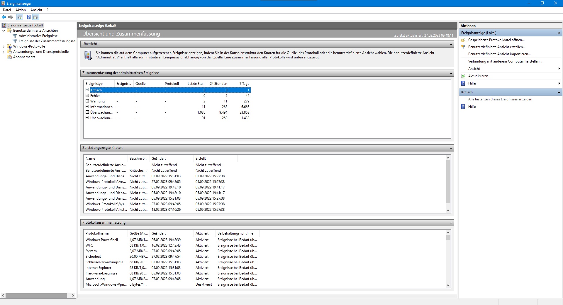

Schau mal bei der Ereignisanzeige hier vorbei nachdem es wieder passiert ist, dort findest etwas aufschlußreichere Infos um das ganze eingrenzen zu können, also nicht nur die reine Ereignisanzeige. Darunter gibt es ja noch mehrere Punkte um sich Informationen zu beschaffen :
Mu Wupp schrieb:
@Drewkev
Wie sieht es denn mit einem traditionellem MemTest+ aus? Könnte doch sein das der Arbeitsspeicher einen weg hat und die Daten korrumpiert?
@rxldavid
Das sind doch die Daten die ich geschickt hatte, oder welche Daten sollte ich es ergänzen?
Der Fehler kann leider von viele kommen, bei einem wars die Logitechsoftware, bei einem anderen ein USB Kabel des Crosiair Netzteils. Bei vielen ist aber auch die CPU Schuld: du kannst mal versuchen den PBO auszuschalten und evt. die Spannung leicht zu erhöhen. Es kann auch die CPU defekt sein. Bei einem Kunden (war nicht mehr in Garantie, kein PC von uns, Produktivsystem, keinerler OC) haben wir das Problem mit einem Upgrade auf eine 5800x gelöst.
mfg

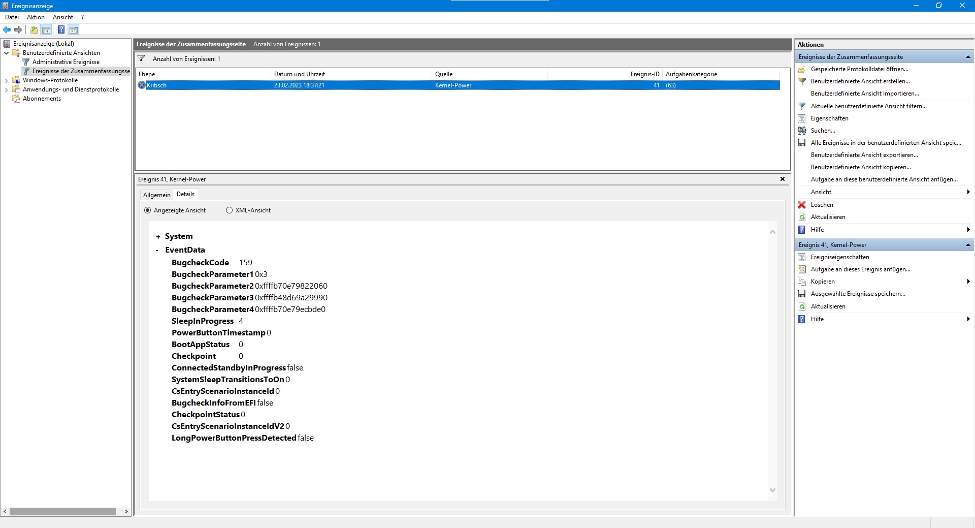

@rxldavid
Entschuldige. Hatte übersehen das Du Memtest schon probiert hattest. Könntest Du bitte von der Ereignisanzeige einen Screenshot machen? Und zwar genau hier, danach einen Doppelklick auf den Eintrag unter Kritisch, damit landest Du bei der Zusammenfassung und Windows spuckt folgendes aus :
