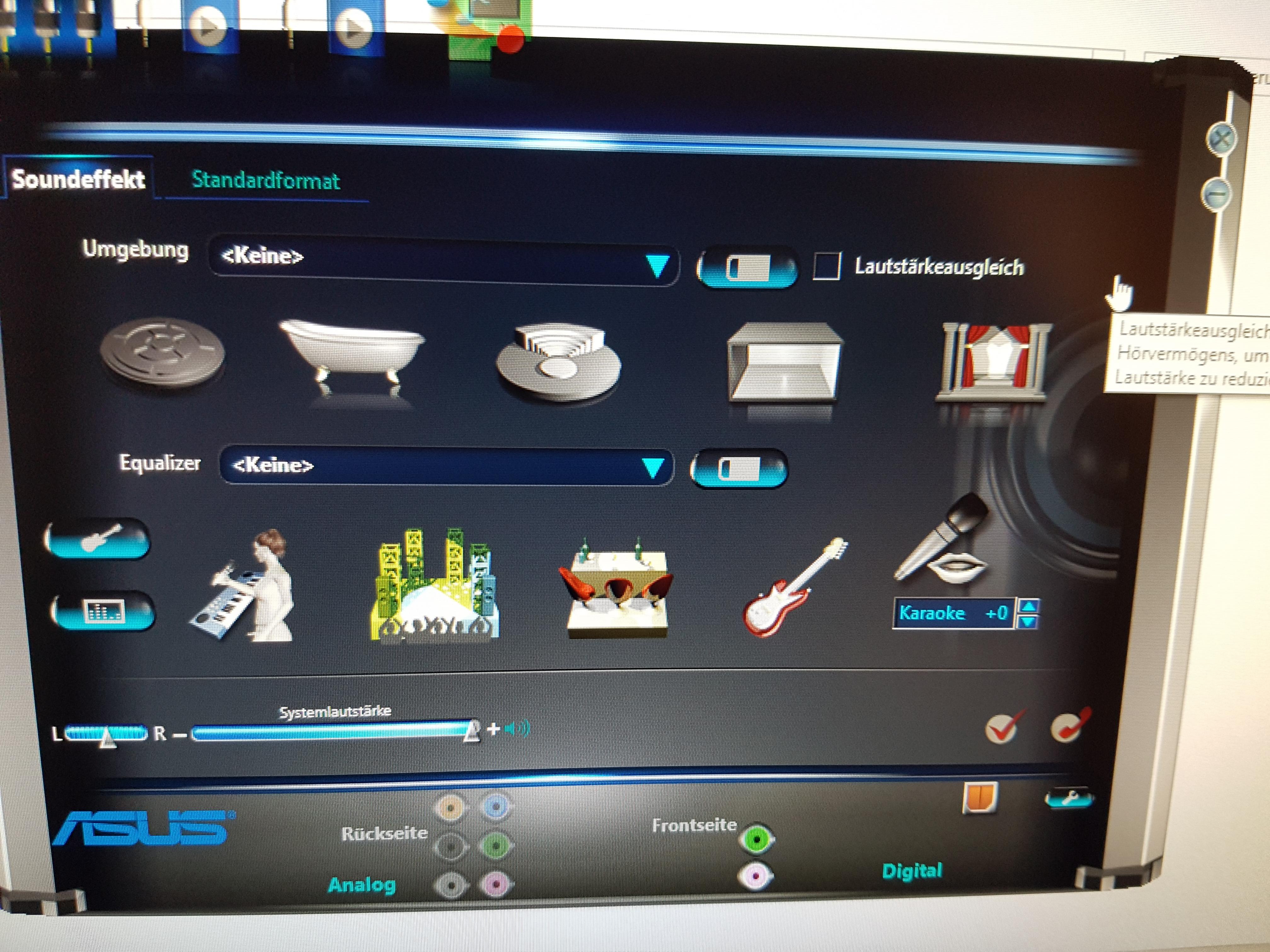

Nach Recherchen im Internet lud ich den Realtek HD-Audio Manager herunter. Leider konnte ich dort nicht auf die Rückseite der Analoganschlüsse klicken, da diese grau blieben. Die vorderen beiden sind zwar aktiv, aber die Lautsprecher funktionieren auch an diesen nicht. Ich bin ratlos... Die Lautsprecher funktionierten am Laptop ohne Probleme, aber am PC nicht. Was kann ich machen?

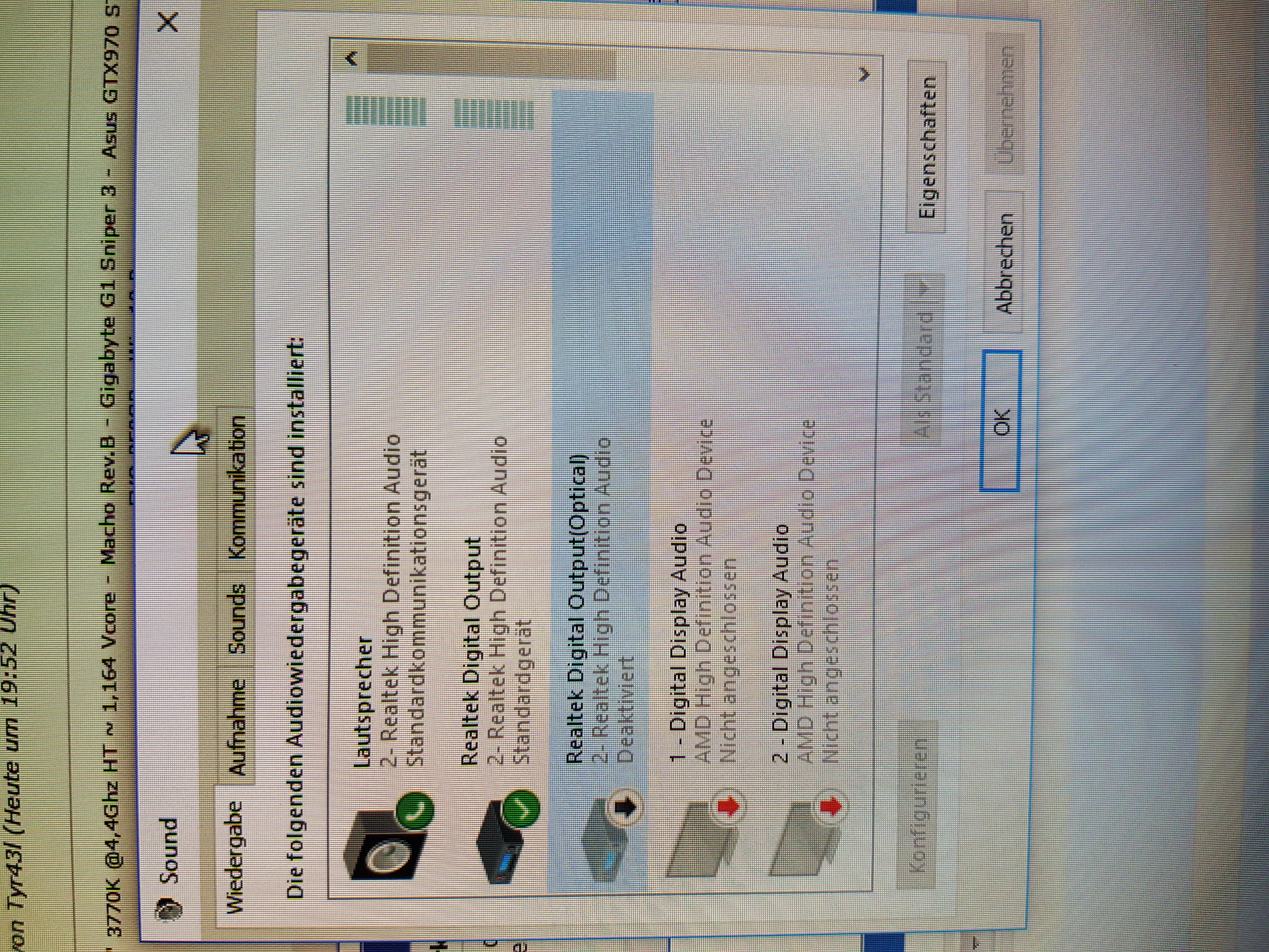

Danke für die Antworten. Leider sehe ich dort nur Digital Display Audio, welcher inaktiv ist und Realtek Digital output, welcher auch aktiv ist. Ich sehe dort nirgends den Monitor oder den Tower Asus Rog...
Klinke und digital passt nicht.
Ich nehme an, das Signal wird per Spif oder sonst was ausgegeben.
ich google mal für dich, moment
iu
Sollte so bei dir aussehen derzeit?! Die rote MARKIERUNG ist nicht von mir.
Stelle mal "Speakers" als standard ein und achte darauf, dass die Boxen an, Laut und Windows ein Signal ausgibt!

versuch mal den Standard auf den Digtalen Ausgängen zu entfernen und NUR Lautsprecher als Standard einzustellen.
Ich google solange nach den einstellung für das Realtek programm.
also das Symbol unten im Realtek programm verrät mir das "SPIF" Aktiv ist !!!!
Du musst also von Digital auf Analog wechseln um auf die Klinke Sound zu bekommen.
Die Lautsprecher kann ich nicht aktivieren... die digitalen Ausgänge sind nun deaktiviert!

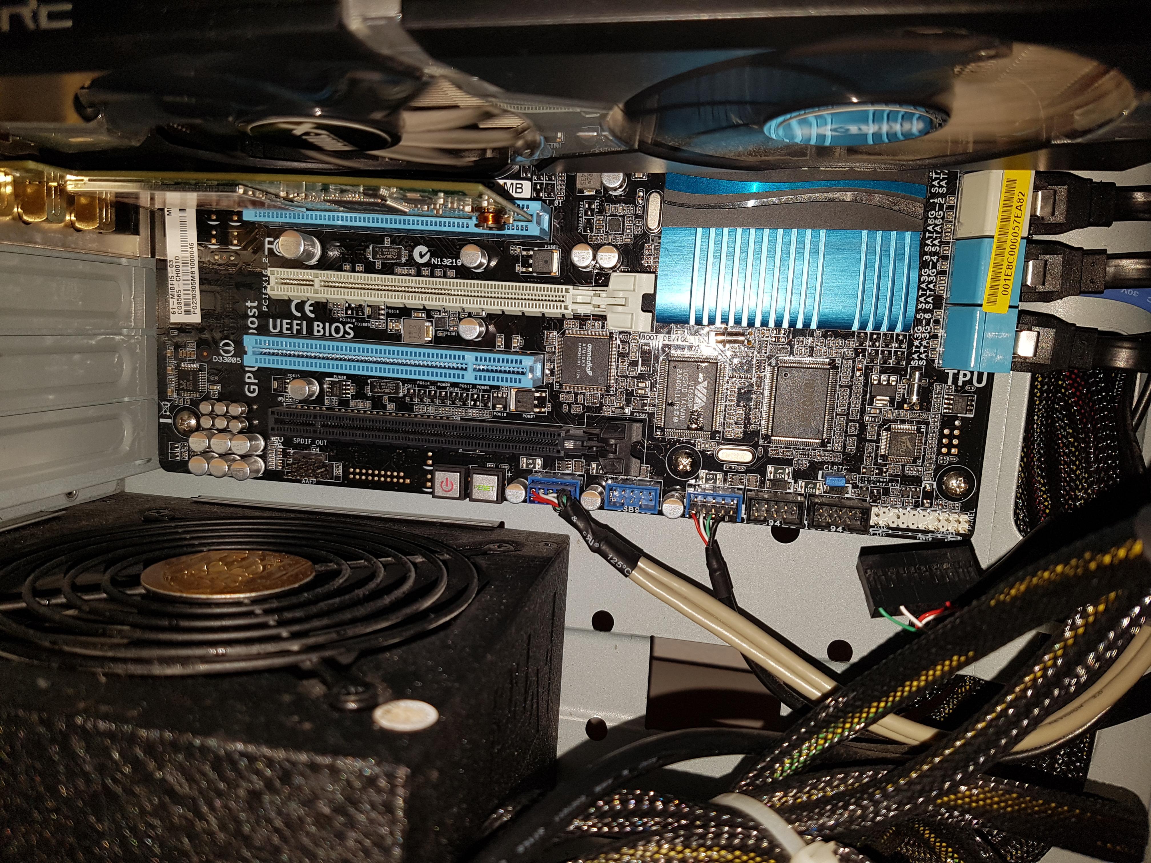

Fahr die Kiste mal runter, zieh das Frontpanel Audio vom Mainboard ab und vergewissere Dich, das HD Audio im Bios aktiviert ist.
Dann starte Windows. Ist es dann immernoch grau? Kabel einstecken! Immernoch grau?

Danke Tyr43l für deinen Einsatz. Leider bin ich wirklich nicht der Pro in Sachen Computer. Ich soll also den Computer runterfahren und die vorderen Anschlüsse vom Mainboard entfernen und dann den Computer wieder hochfahren? Sorry für meine doofen Fragen...!
alles gut, musst du nicht sein. helfe gern.
Ja, von den Frontanschlüssen des PCs geht ein Kabel auf das Mainboard. (Am Steckplatz auf dem Mainboard sollte etwas wie F-Panel/F-Audio stehen)
Das Kabel vom Mainboardsteckplatz ziehen! Danach wieder Windows starten und die Wiedergabegeräte im Lautstärkefenster prüfen (Lautsprecher aktiv!) und das Realtek Programm öffnen.
Jetzt die Boxen in den PC (rückseite- grüne Klinke).
Geht es dann? Oder zumindest etwas einstellbar?
Kann der stecker spdif out heissen? Weil von dorthin gehen eingänge vpm frontpanel. Und 2 mal usb für die usb anschlüsse vorne...
ja, scheint so. ist im frontpanel vom pc gar kein klinkenanschluss, sondern nur spif?
ist aber egal, ziehen und schauen was in windows passiert. Ist wohl nen Softwarebug... wir schauen mal.
Das gleiche Bild wie vorhin. Komisch nur, dass die vorderen 2 anschlüsse im Manager immer noch aktiv sind...
Aktivieren kann ich immer noch nichts
Das ausgesteckte Kabel ist nicht im Bild...
