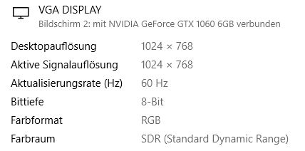

Sobald ich meinen TV auch via HDMI mit der Grafikkarte verbinde, funktioniert auch mein Monitor mit erweiterten Bild-schirm/anzeige. Es wird mir allerdings immer noch PnP-Monitor (Standard) im Geräte-Manager angezeigt.

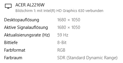

Ich habe einen Screenshot angehangen wie es aussah als ich meine alte Grafikkarte drin hatte und wie es nun aussieht mit meiner neuen Grafikkarte. Ich weiß dort wird meine OnBoard Grafikkarte angezeigt, aber die Anzeige das dort Acer steht war trotzdem dieselbe mit meiner alten Grafikkarte. Die ist allerdings hinüber, daher konnte ich nur diesen Screenshot nehmen.
Ich nehme an es liegt einfach daran das mein PC plötzlich meinen Monitor nicht mehr erkennt, aber ich habe keine Ahnung wie ich das Problem beheben soll, vor allem weil ich den Treiber des Bildschirms nicht mehr finde.

kann am Adapter liegen, dass dein Monitor nicht erkannt wird. Scheint ja am Mainboardanschluss und Intelgraka korrekt erkannt zu werden.
