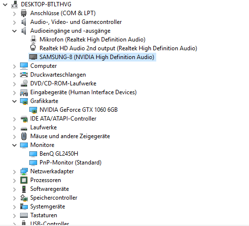

Hallo liebe Forengemeinde,
ich hoffe, ich bin unter diesem Topic richtig:
Mein PC erkennt den TV nicht mehr. Vorab die relevanten Komponenten:
Win 10 64Bit
Nvidia GTX 1060 6GB
TV: Sowohl ein Samsung, als auch ein LG (beide ältere Modelle) werden nicht mehr erkannt.
Zu dem Problem:
Circa 4 Wochen hatte es problemlos funktioniert, das PC-Bild auf den TV via HDMI-Kabel zu streamen - sogar mit zwischengeschalteten Onkyo-Receiver. Ich hatte dann circa 2 Wochen nicht mehr über den PC auf den TV gestreamt und: Nix geht mehr - und ich bin ratlos, warum...
Was ich bisher getestet habe:
1. Onkyo zwischen TV und PC getrennt --> direkt via HDMI an TV
2. HDMI-Ausgänge (2 Stück), sowie HDMI-Eingänge an TV (4 Stück) durchprobiert
3. HDMI-Kabel getauscht (3-fach)
4. Statt HDMI an Monitor (BenQ), DVI an Monitor (vorher war der Monitor auch via HDMI mit dem PC verbunden)
5. Grafikkartentreiberupdate geprüft (keins)
6. Windows-Update geprüft (keins)
7. Zweiten TV ausprobiert.

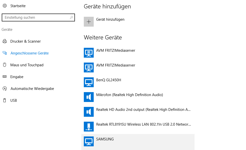

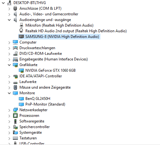

Jetzt bin ich langsam ratlos, was ich noch ausprobieren kann. Nach Anschluss des zweiten TV hat der PC immerhin erkannt, das da eine Komponente mit im Spiel ist - jedoch wird der TV unter "Audio" angezeigt. (s. Bilder).
Ich kann mich auch nicht daran erinnern, irgendetwas verstellt zu haben.
Ich hoffe, ihr habt eine Idee.
LG und Danke vorab
B

Wenn du auf den "Samsung" aus dem Bild oben in dem "Angeschlossenen Geräte" Menü klickst. Steht dort eine Information das ein zusätzlicher Treiber benötigt wird?
Das habe ich jetzt nicht geschaut.
Habe jedoch endlich eine Lösung - wenn auch eine "alternative" Lösung: Hab mir eben einen DisplayPort auf HDMI-Adapter geholt. HDMI-Kabel in den Adapter, Adapter an den DP der GraKa. Siehe da: Es funktioniert! Auch mit dem "Umweg" über den Onkyo gibt es kein Problem.
Eine Lösung, warum es direkt mit dem HDMI nicht klappt wüsste ich dennoch gerne...
