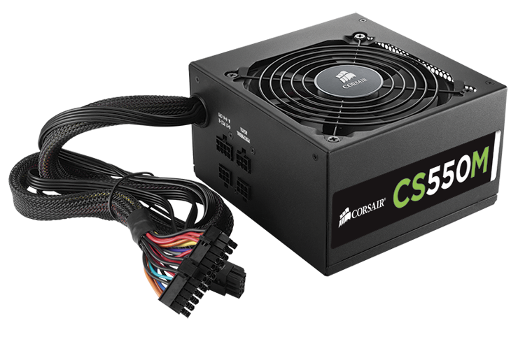

Es kann sich also nur noch um einen Fehler des Prozessors, des Mainboards oder des Netzteils liegen. Da ein leises klicken im Netzteil zu hören ist kurz bevor er ausgeht denke ich, dass es an ihm liegen wird. Hbe mir das exakt gleiche nochmal bestellt. Mal schauen. Ich melde mich wieder wenn ich es getestet habe.
Nochmals vielen Dank für die Antworten! Viele Grüße.
CSM550_sideview_cable.png :hammer_alt:
Hey Leute,
ich habe jetzt ein neues Netzteil eingebaut uuuuund außer Spesen nix gewesen. Der Fehler bleibt.
