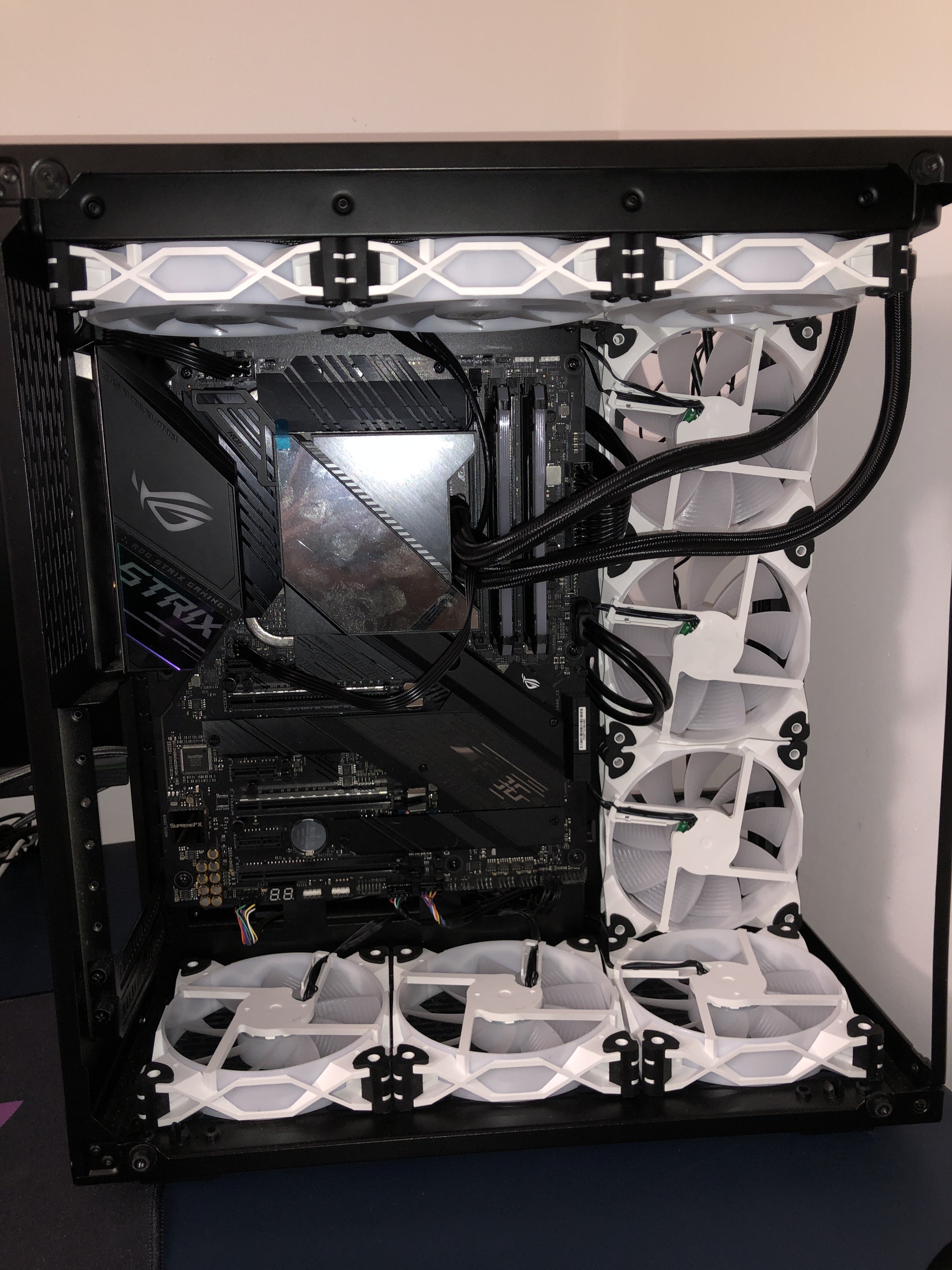

Hallo erstmal,

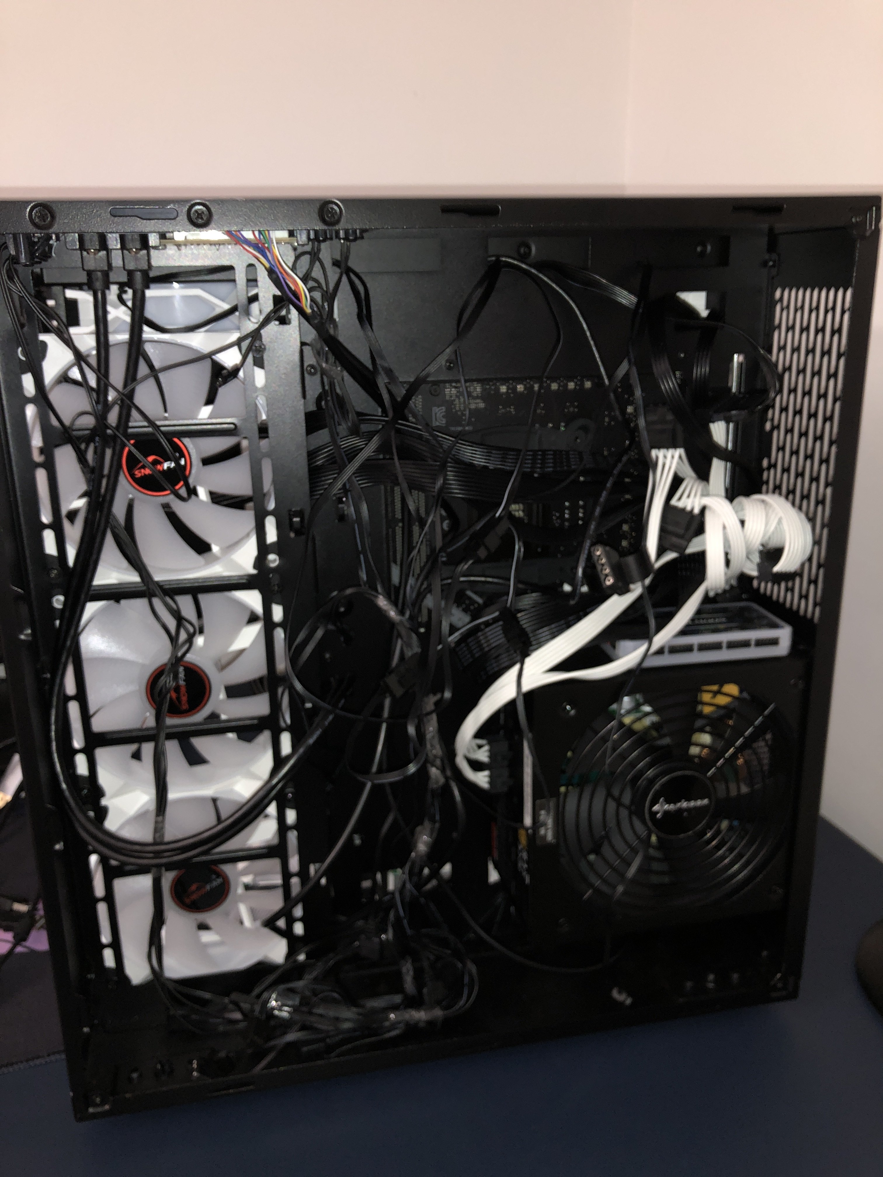

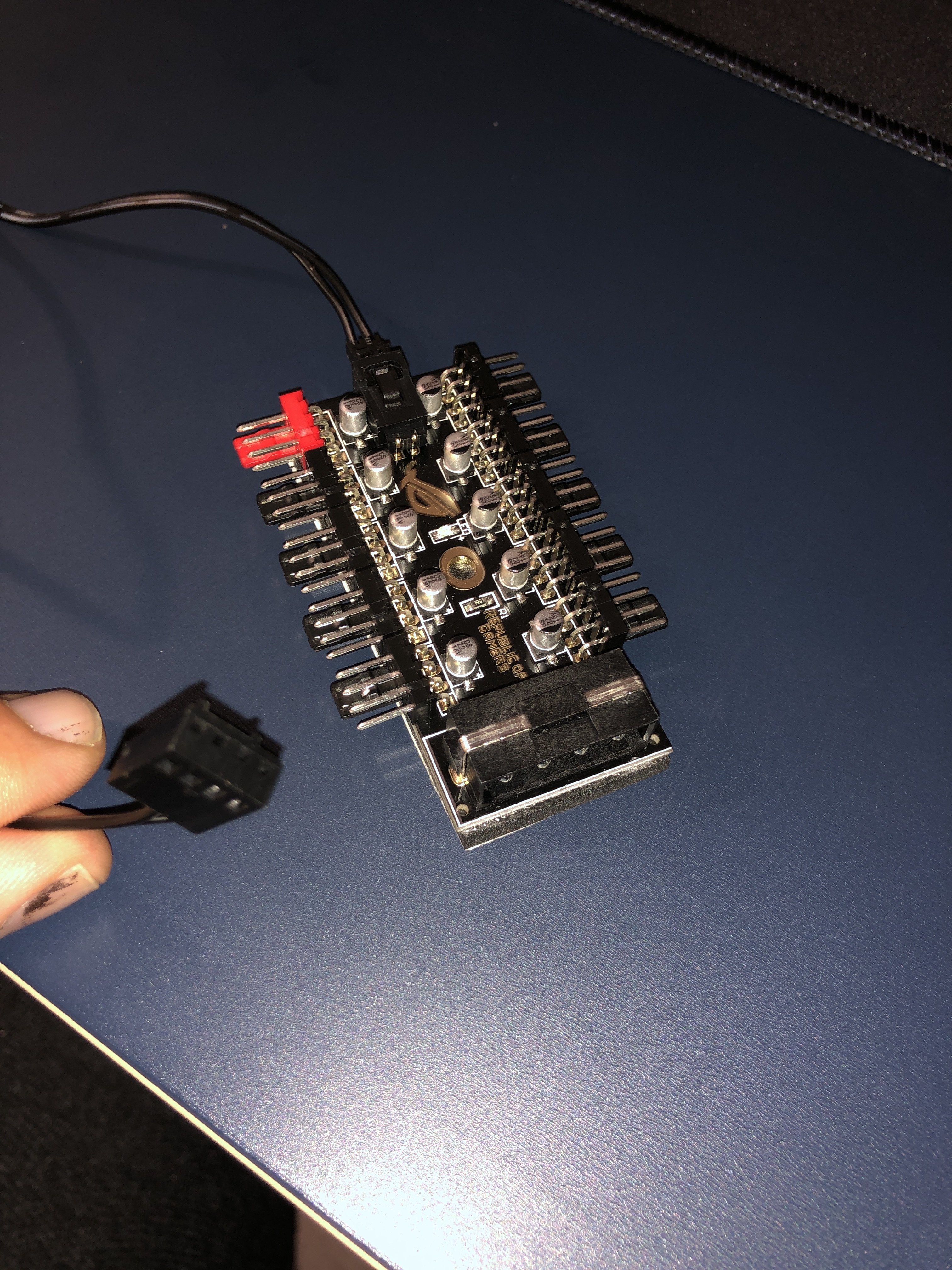

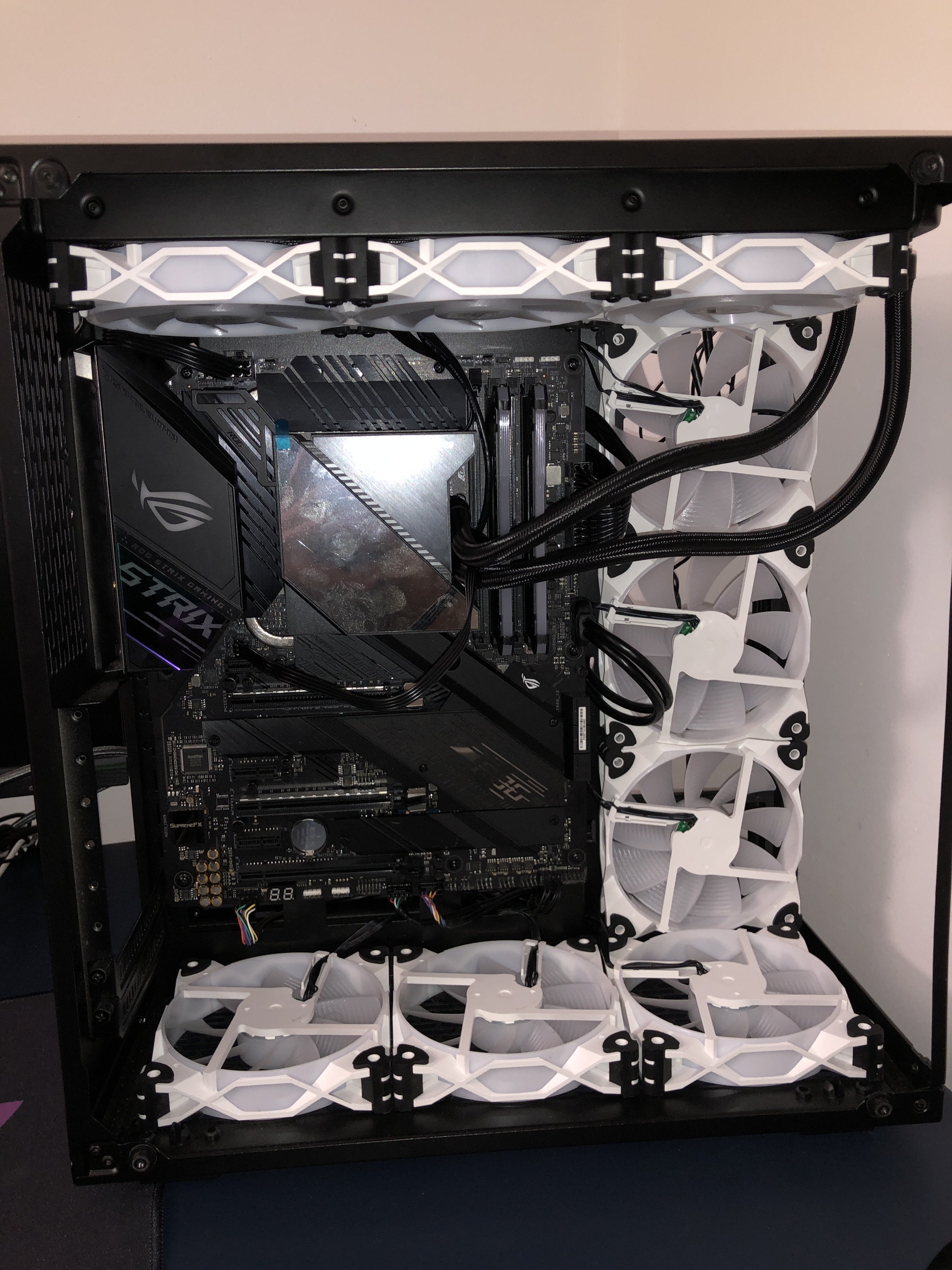

ich habe folgendes Problem. Ich wollte meine Wasserkühlung austauschen von Deepcool Gammax l360 v2 auf die ryujin 360, dabei habe ich alle 9 Lüfter mit einem PWM 4-pins HUB verbunden, mit den 3pins habe ich nichts gemacht. Danach nur noch Chaos.

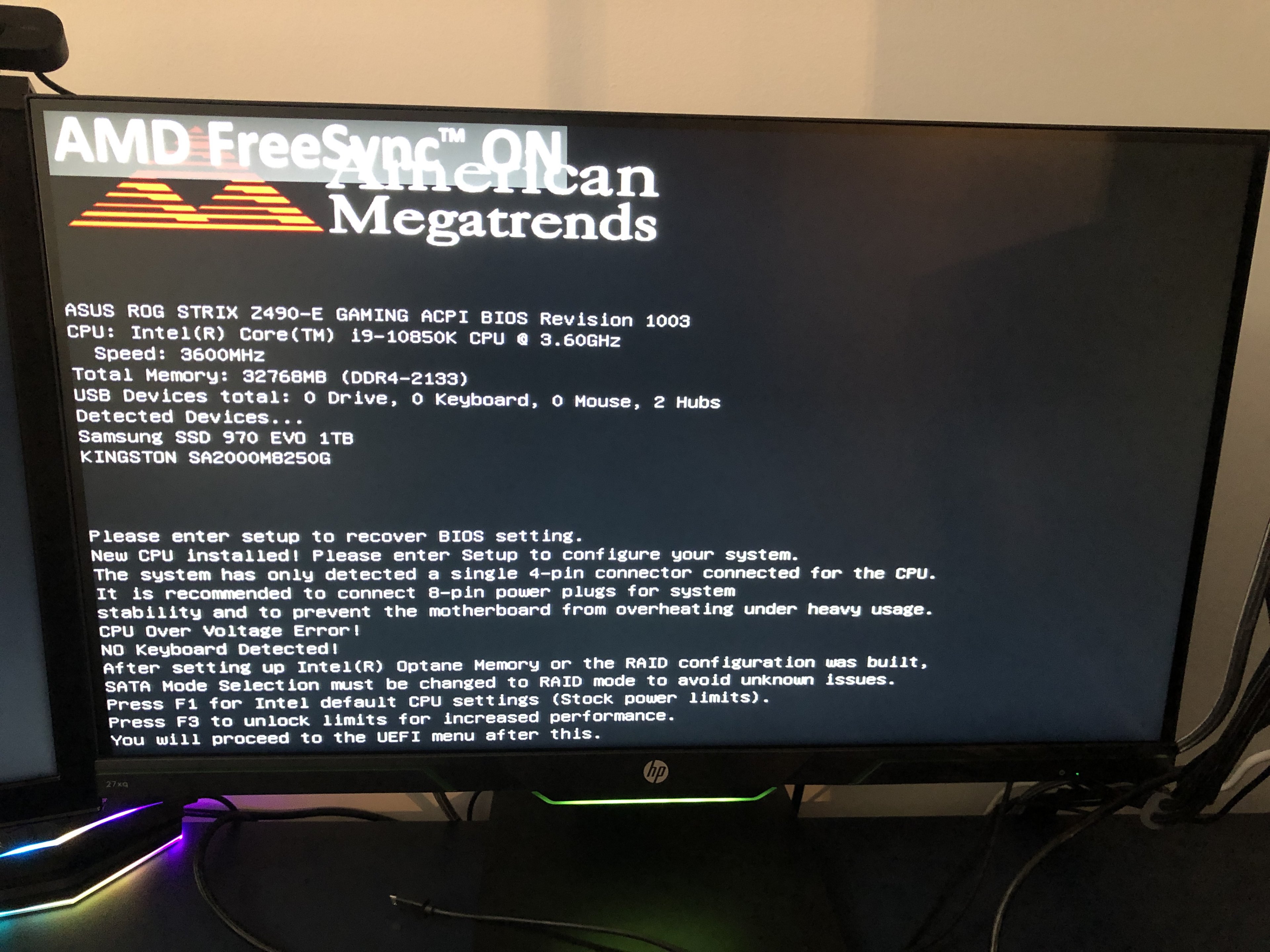

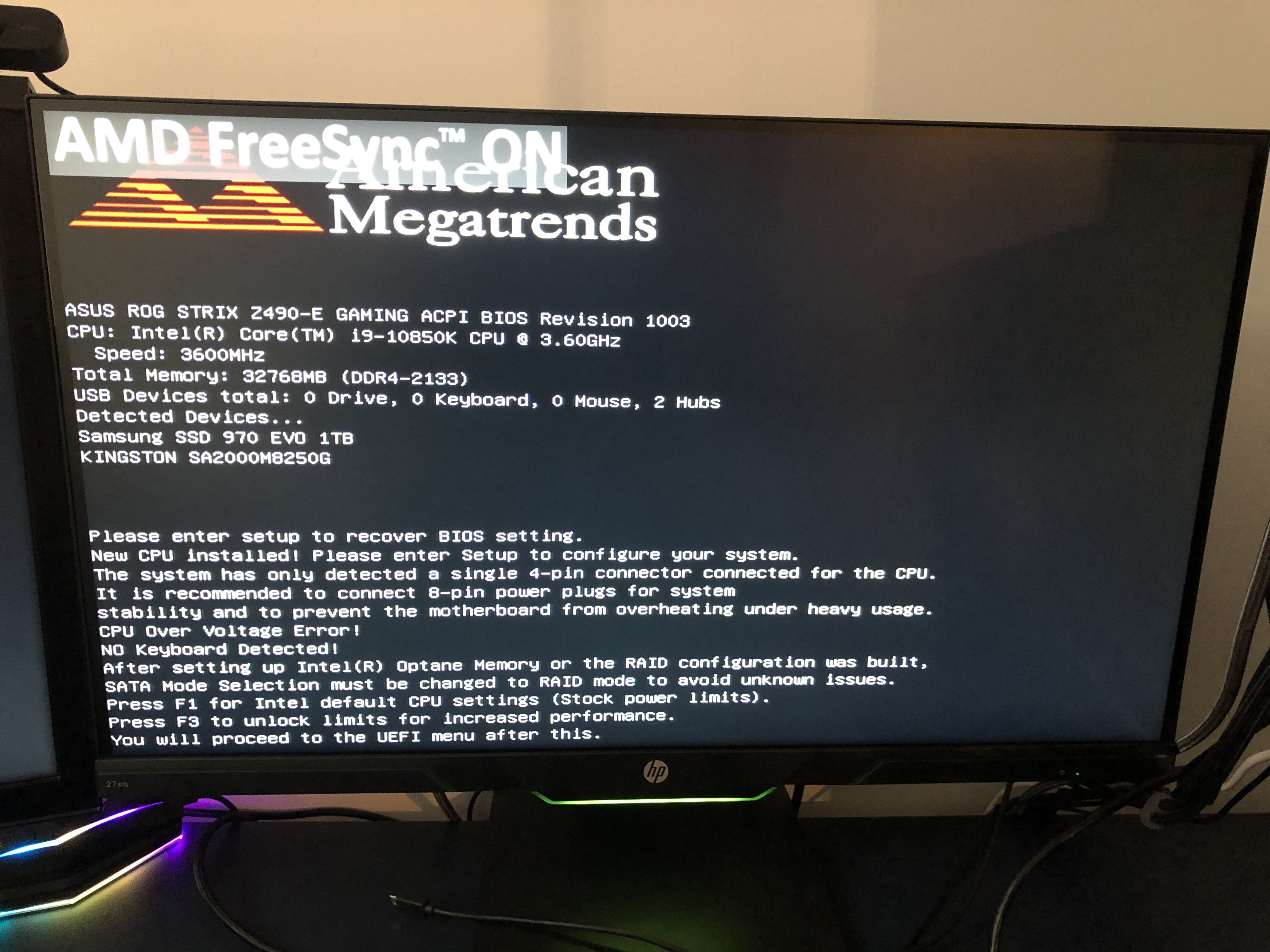

Auf dem Bild kann man alle Fehlermeldungen sehen die dann gekommen sind. Ich weiss absoulut nicht wo ich da anfangen soll, ich hoffe ihr könnt mir da auf die Sprünge helfen. Am Anfang kam ich noch ins BIOS rein, beim zweiten Hochfahren kamen dann die Meldungen und mittlerweile erkennt das Mainboard meine Tastaur und Maus nicht mehr an. Habe ich etwas falsch angesteckt ? Was könnte das Problem sein ?
Um euch ne Richtung zu geben, meine Vermutung:

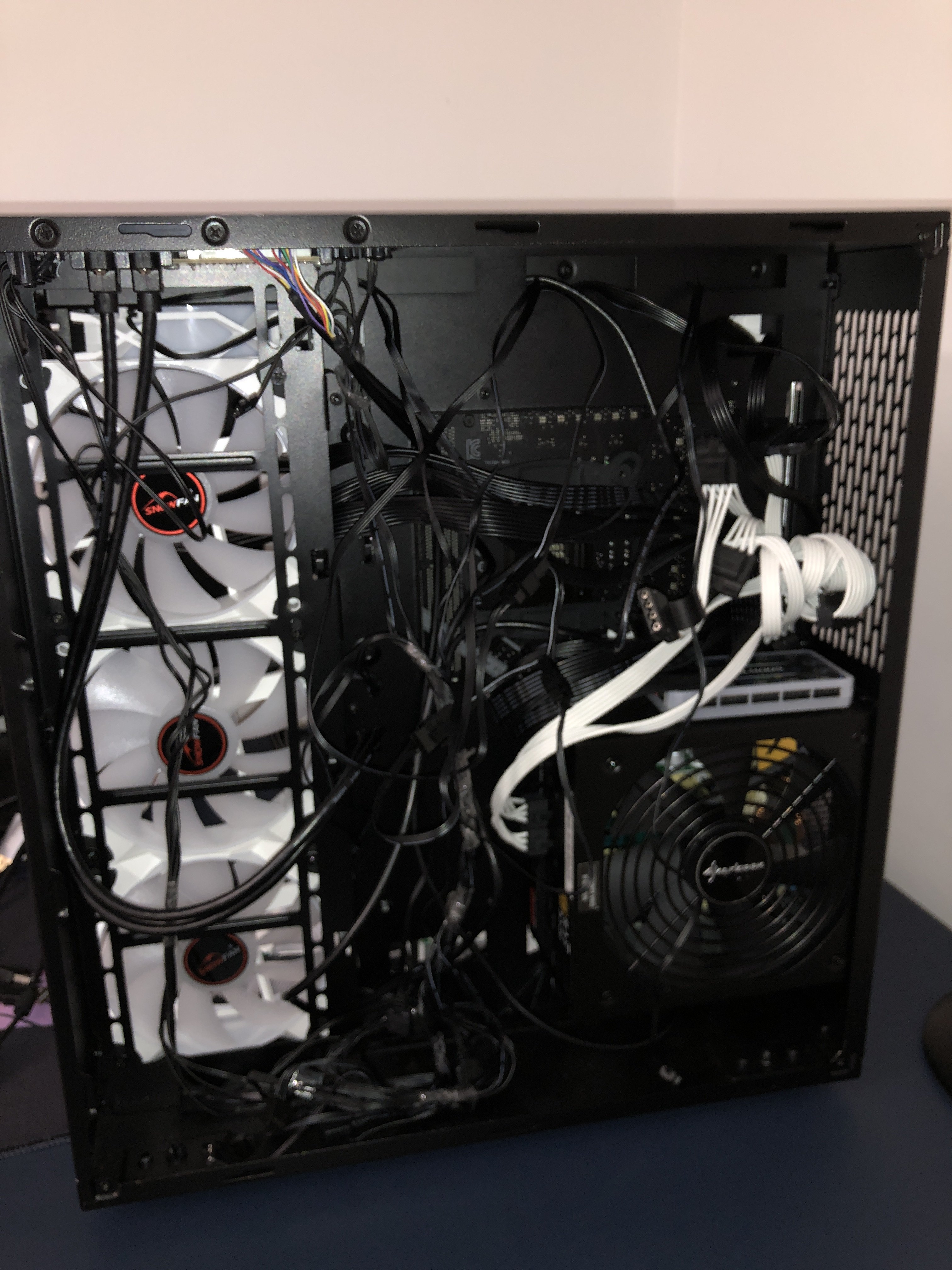

Ich habe alle 4pin stecker von den 9 Lüftern an den Connector angeschlossen, diesen dann ans Netzteil und ans Mainboard. Vielleicht habe ich hier etwas falsch angeschlossen?
In den Fehlermeldungen steht auch dass ich angeblich ne neue CPU installiert hätte, dabei habe ich die nur rausgenommen und wieder eingesteckt.
Ihr könnt alle Infos auf den Bildern sehen dort habe ich alle möglichen Verdachtsteile angefügt.
Danke im Voraus !!

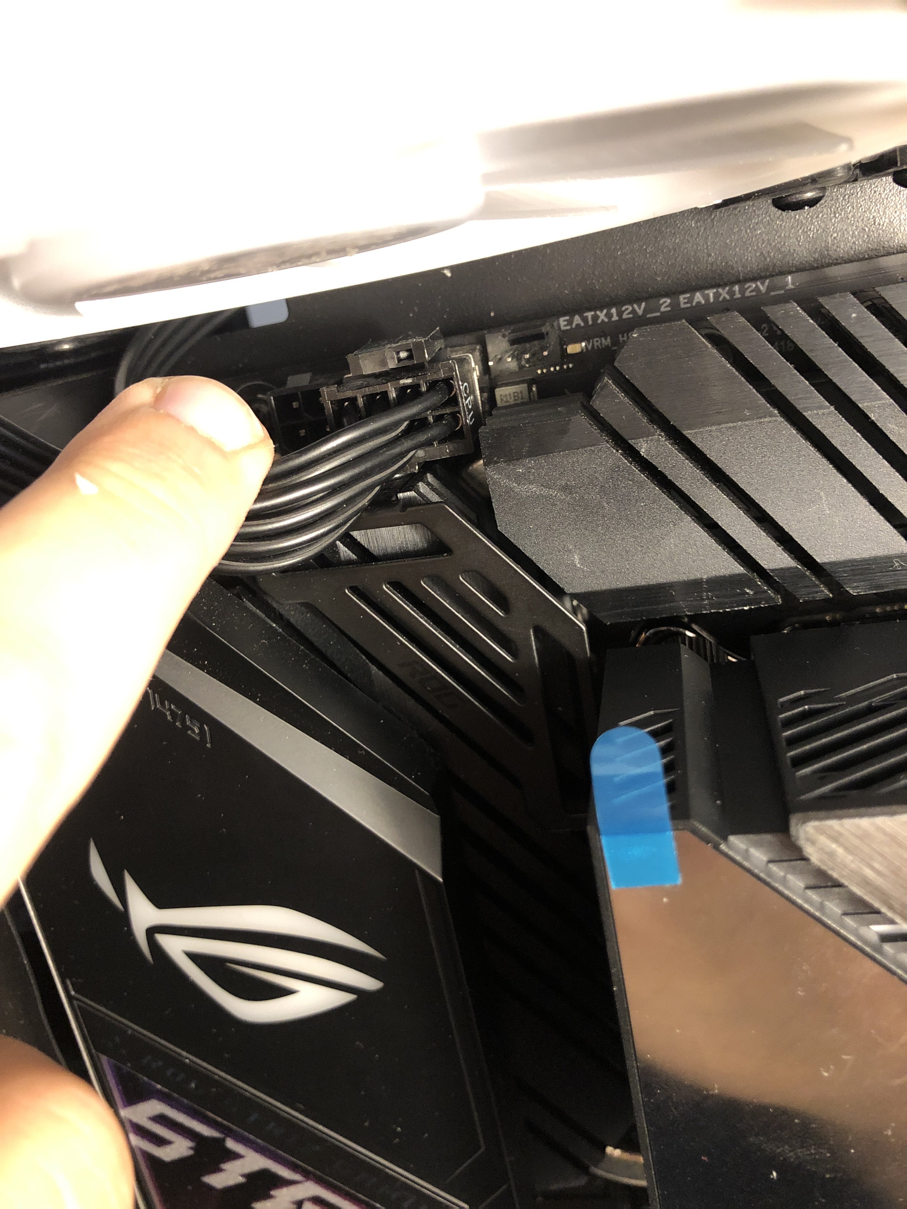

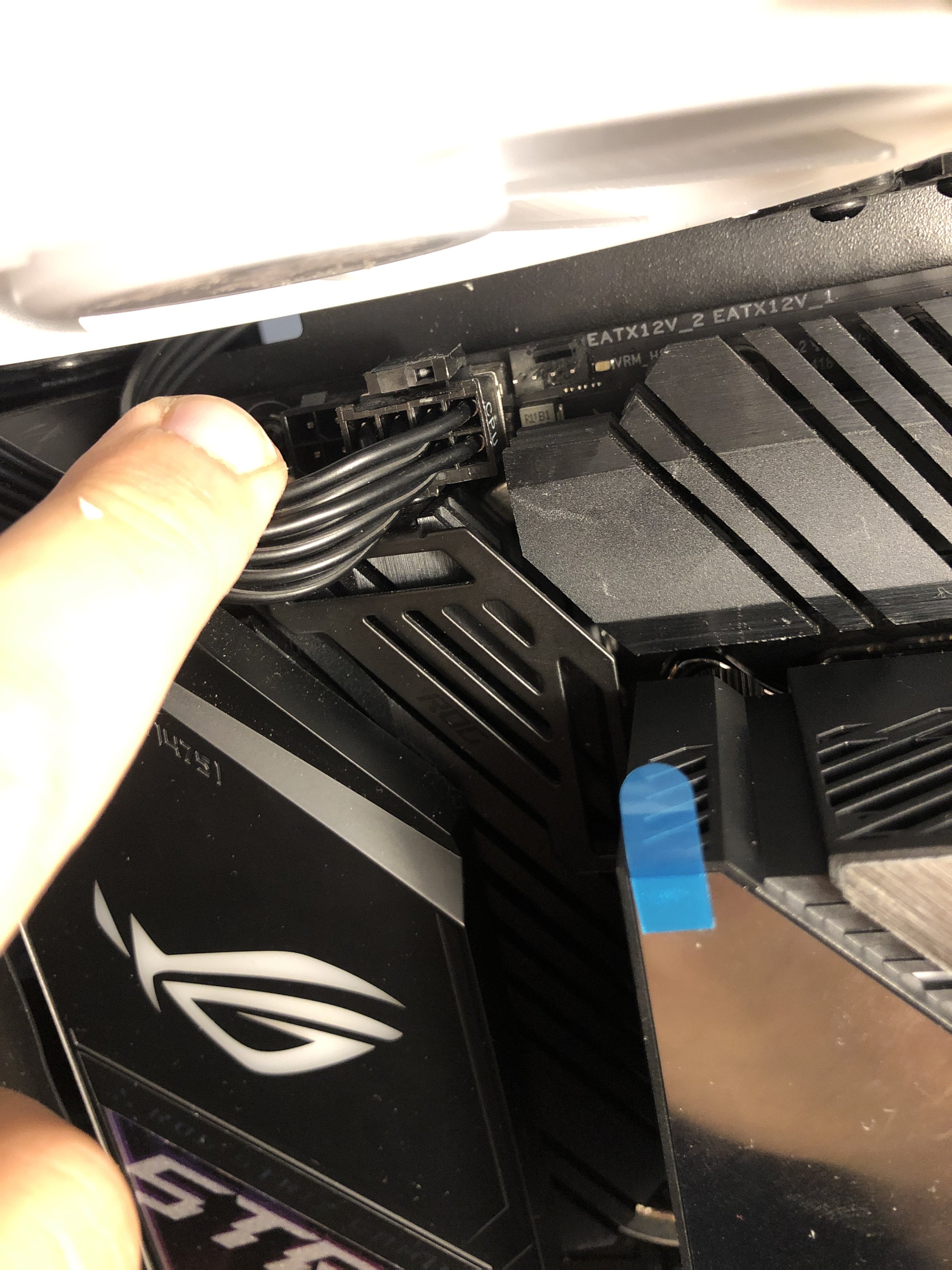

Na erst mal solltest du deine CPU Verkabelung checken (Er sagt ja nur 4Pin, anstatt 8Pin bei CPU Power)
Reaktionen: PhenomIIenal

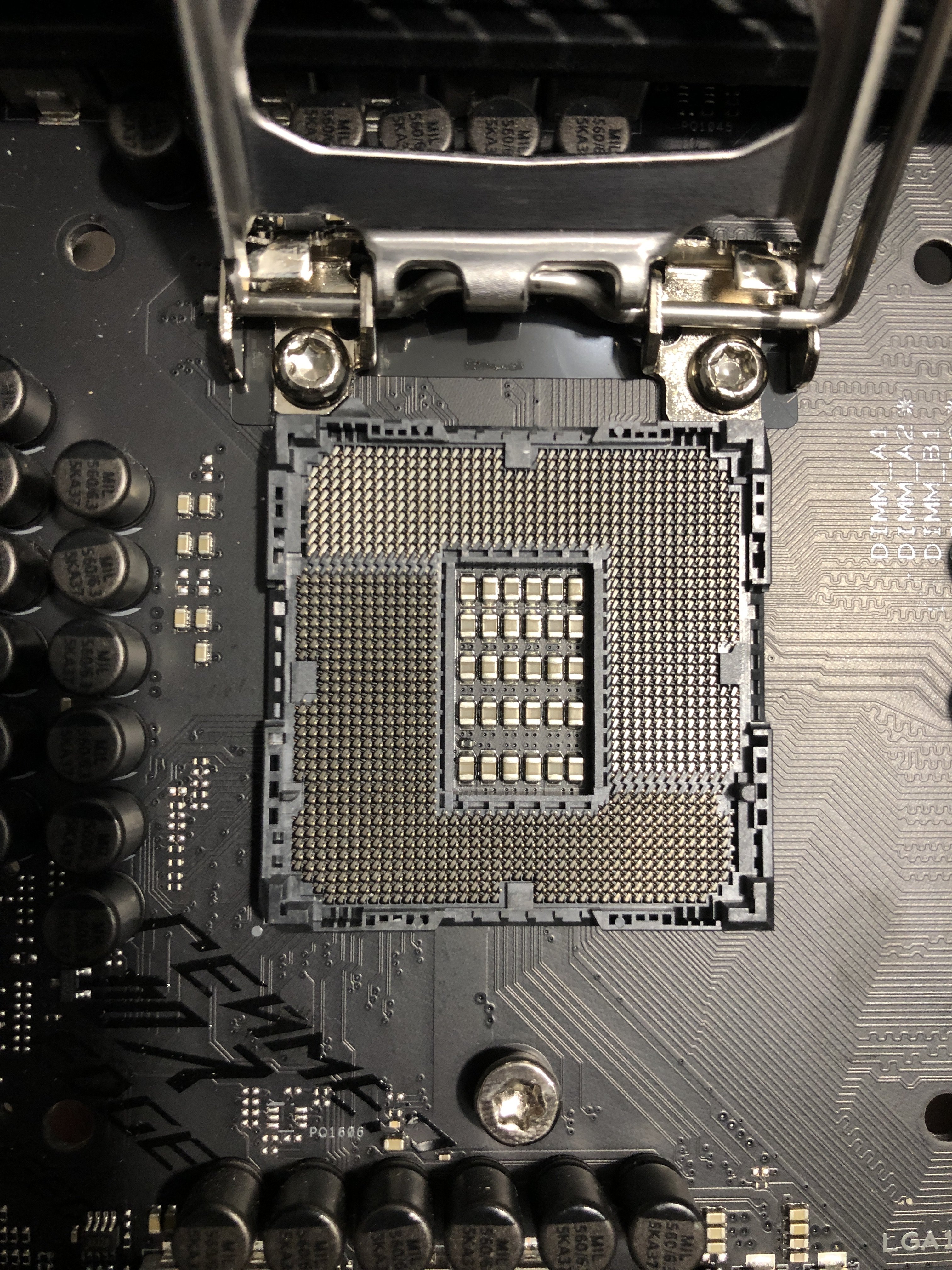

vllt auch pins verbogen im sockel... fang mal mit nem bios reset an, dann den 8pin strom, dann nen bios update (sollte das system stabil und regelmäßig ins bios kommen)
Auseinanderbauen, Pins checken, alle Stromanschlüsse checken. Kein Bios Update bevor du die Hardware gecheckt hast, mal ehrlich, wieso empfehlt ihr sowas? Die Probleme traten ja scheinbar erst nach ner Ummontage auf. Da hat sich ja nix am Bios geändert. Am Ende zerschießt er sich das System.
Das sind 8-pins
Restart001 schrieb:
Dein Mainboard hat BIOS Version 1003 , aktuell wäre BIOS Version 2301.
Wenn die Tastatur in KEINEM der USB 3.x Ports funktioniert -> einen USB 2.0 Pfostenstecker
mit USB Port Slotblech auf dem Mainboard anschließen.
https://www.computerbase.de/preisve...a-2-0-buchse-33440m-a2500217.html?v=l&hloc=de

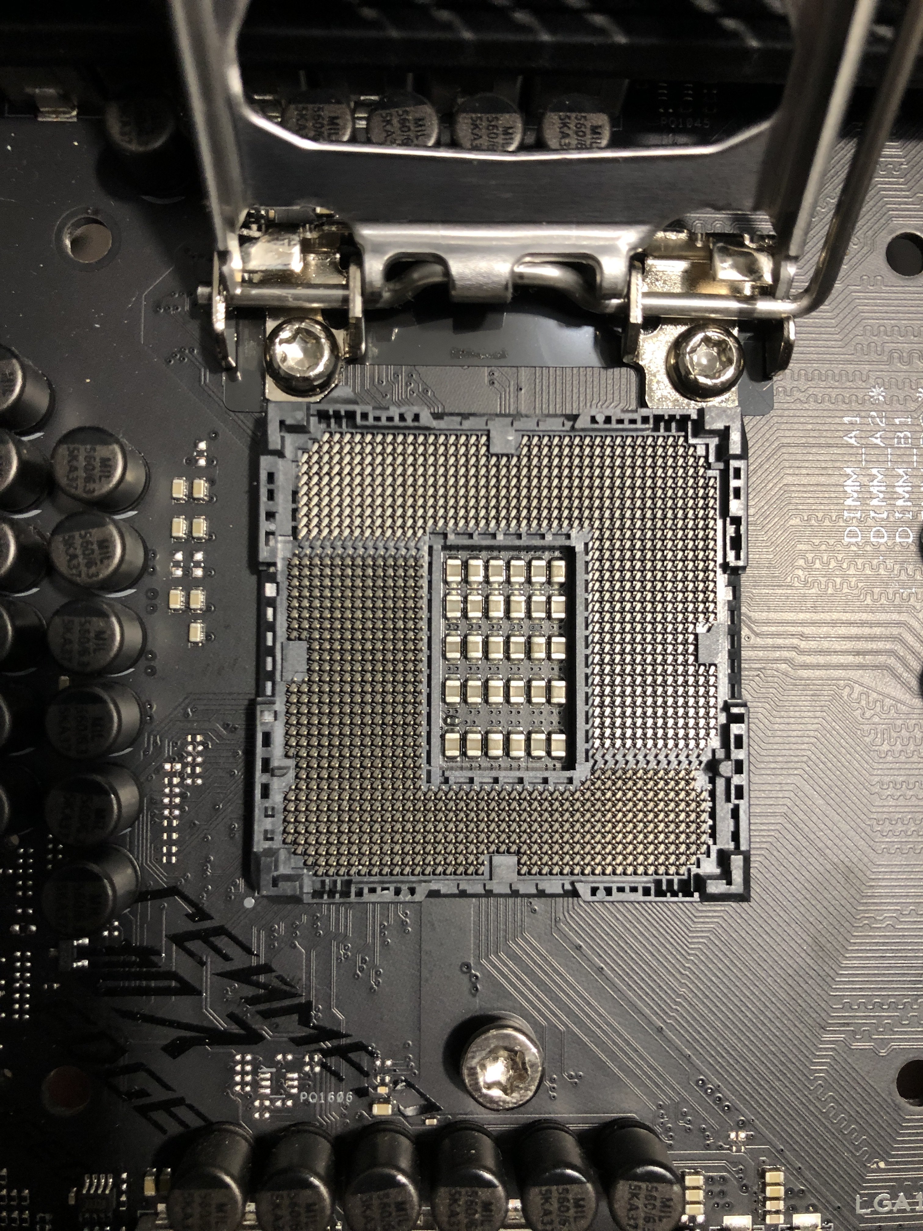

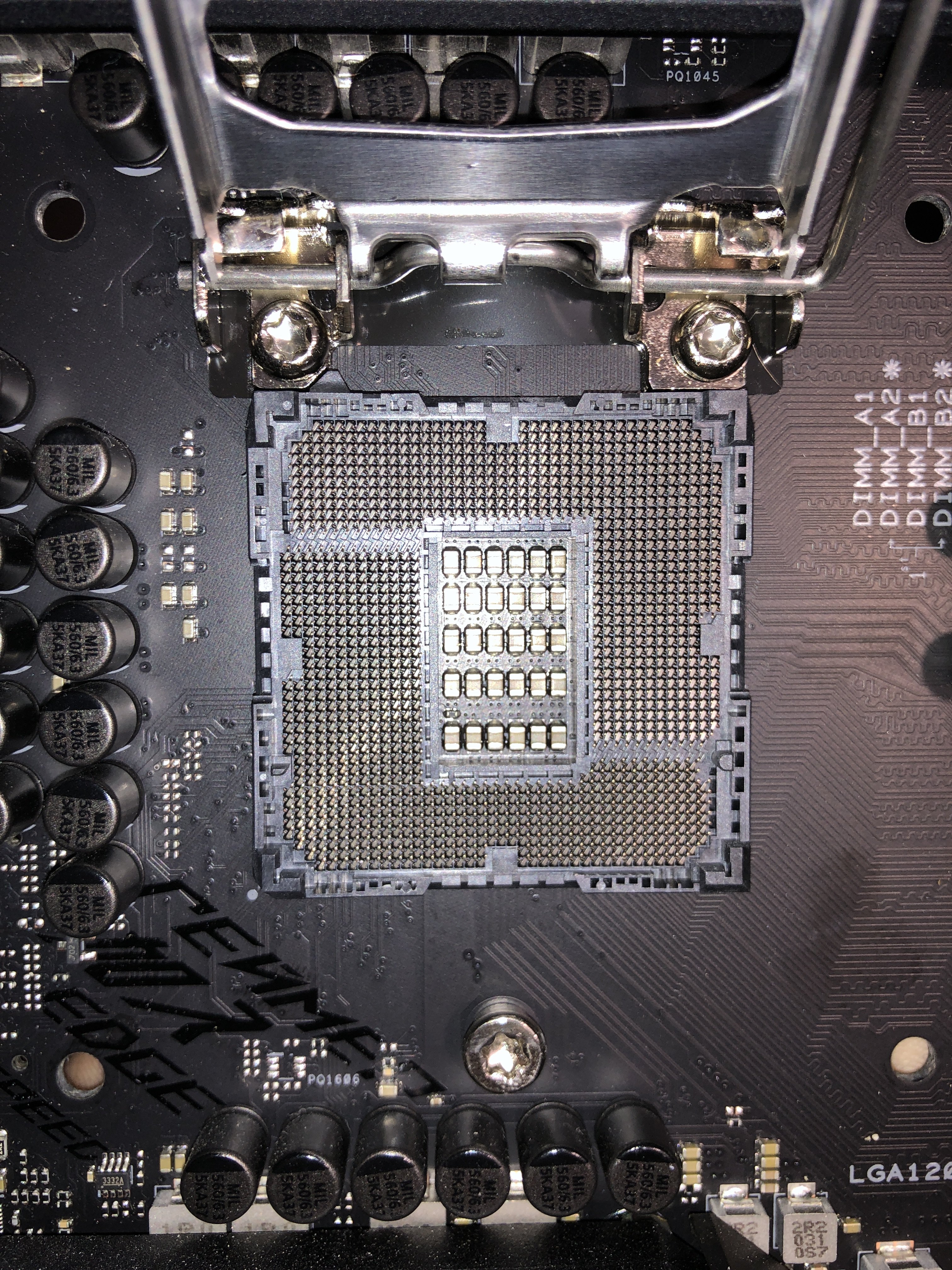

ok du hattest die cpu ausgebaut? dann locker mal den kühler etwas vllt ist der anpressdruck zu hoch, als nächstes nochmal demontieren und die montage der cpu überprüfen (dreieck o. ä . auf dreieck) und der pins im sockel
Ja das wäre meine Notlösung, würde gerne gezielter vorgehen als erstes bevor ich wieder alles auseinanderbaue und prüfe, alles abgesteckt und neu drangemacht, hat nichts gebracht
Jaa gute idee das werde ich mal versuchen
Habe jetzt den lüfter neu draufgemacht mit frischer paste und leichterem druck, alle Kabel überprüft, BIOS resettet, Resultat: alles beim alten, Fehlermeldungen sind alle noch da
Vielleicht ist iwas mit dem 4pin Anschluss wo du die neue Wakü angeschlossen hast? Sehr ungewöhnlich aber würde es mal probieren, hat ja vor dem Umbau funktioniert.
Leider nicht, die hatte ich auch kontrolliert

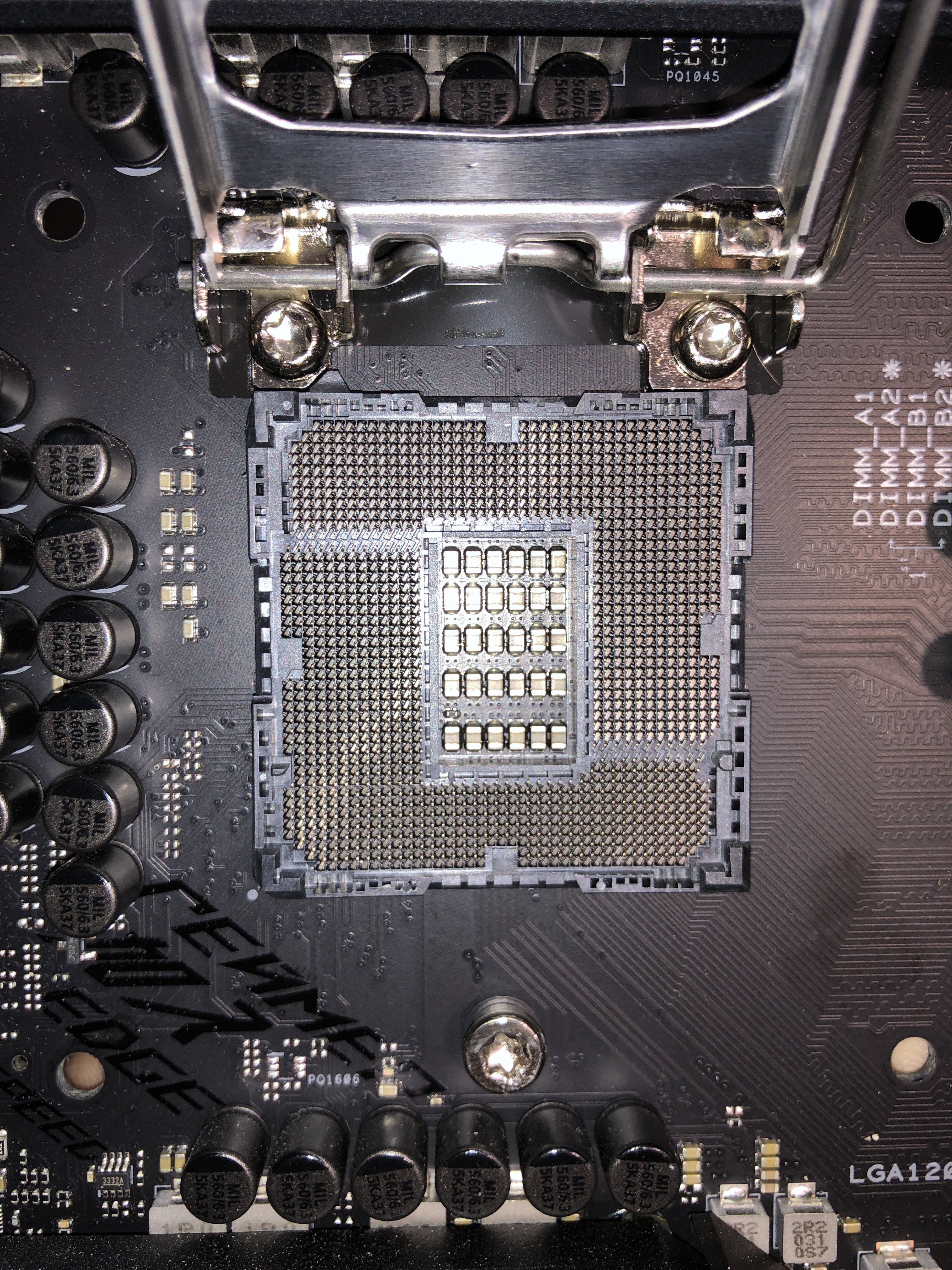

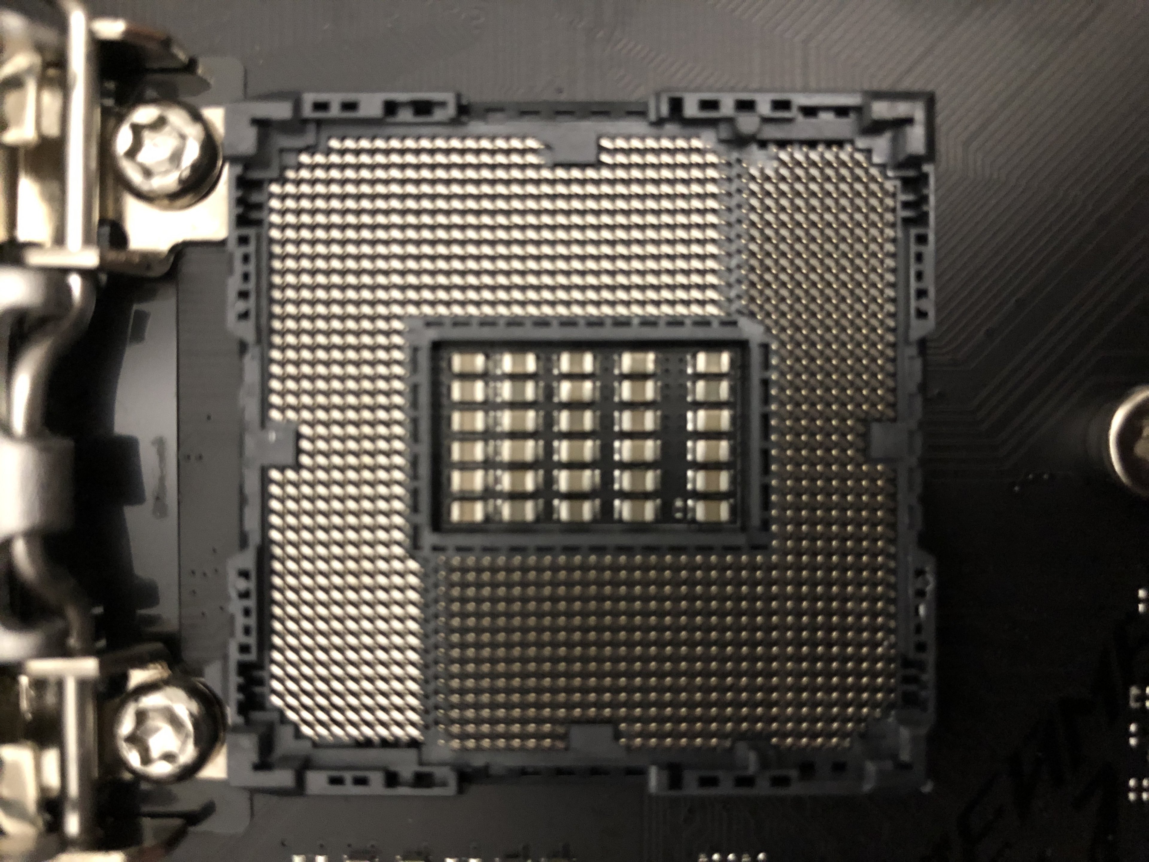

Also wenn du alles rückgängig gemacht hast, lässt sich ja nur darauf schließen, dass beim Umbau was beschädigt wurde. Evtl. die Pins im Mainboard-CPU-Sockel, die durch den (zu) hohen Druck evtl verbogen sind. Müsstest du mal checken (mit Bild des Sockels)

ich glaub ja das eigentliche problem hier ist dass die cpu scheiße eingebaut wurde und der sockel im eimer ist
Möglich, aber das wird nur der TE wissen. Ich gehe halt leichtsinnigerweise davon aus, dass Leute die sich einen Rechner bauen, auch Ahnung von der Materie haben. Schwerer Fehler :rolleyes:

Scheint alles ok zu sein, kann es vielleicht am Netzteil liegen, möglicher weise bringt der nicht mehr genügend saft ? Zum Anschalten reicht es jedenfalls.
