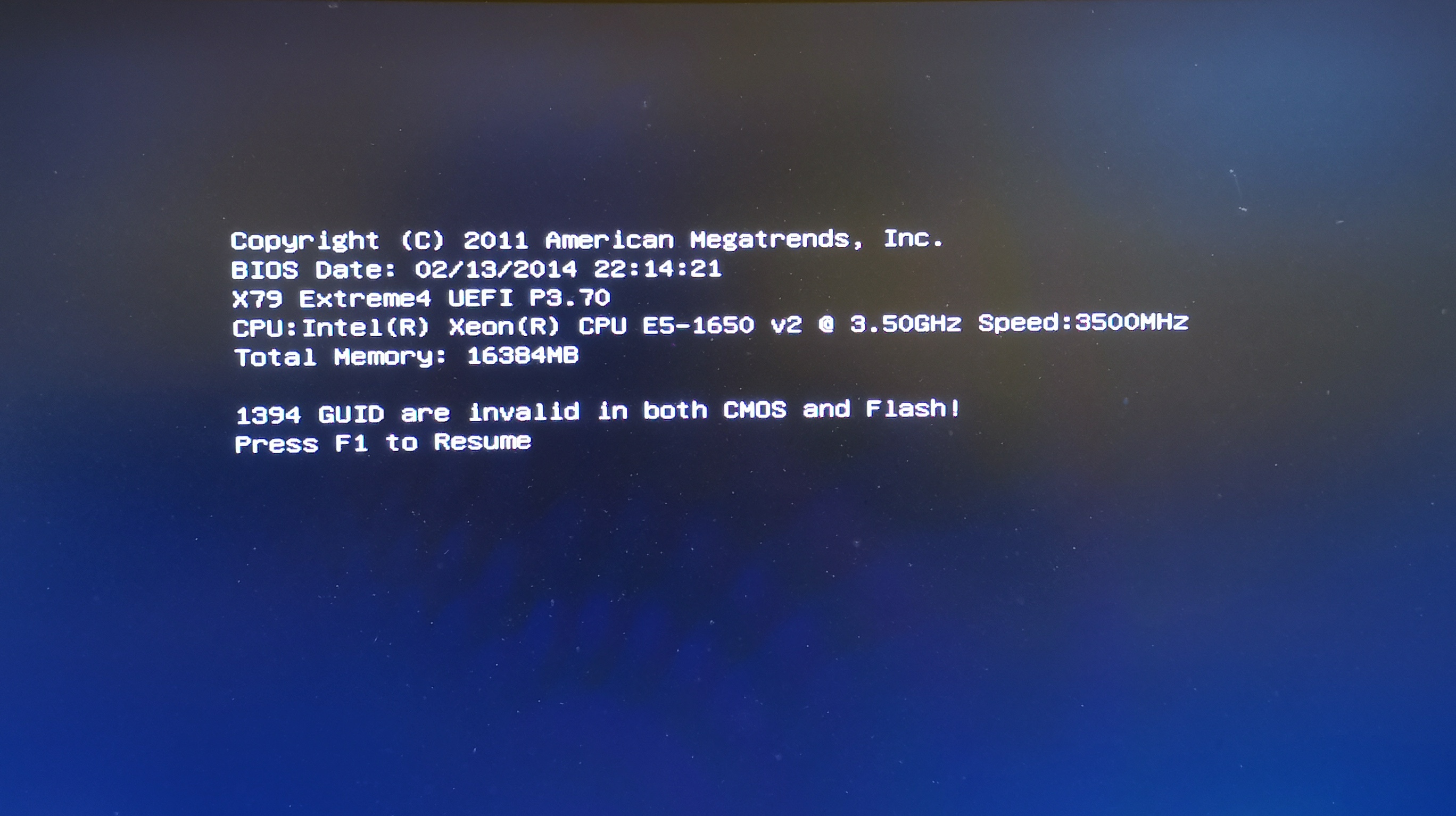

Ich habe das Problem, dass mein PC zwar an geht, mir aber kein Bild zeigt bzw nicht hoch fährt. Er bleibt einfach konstant ohne Bild. Ich schalte den Rechner also mehrmals an und aus (manchmal bis zu einer Stunde) und irgendwann sieht es dann so aus als würde er hochfahren. Dann bekomme ich allerdings folgende Fehlermeldung

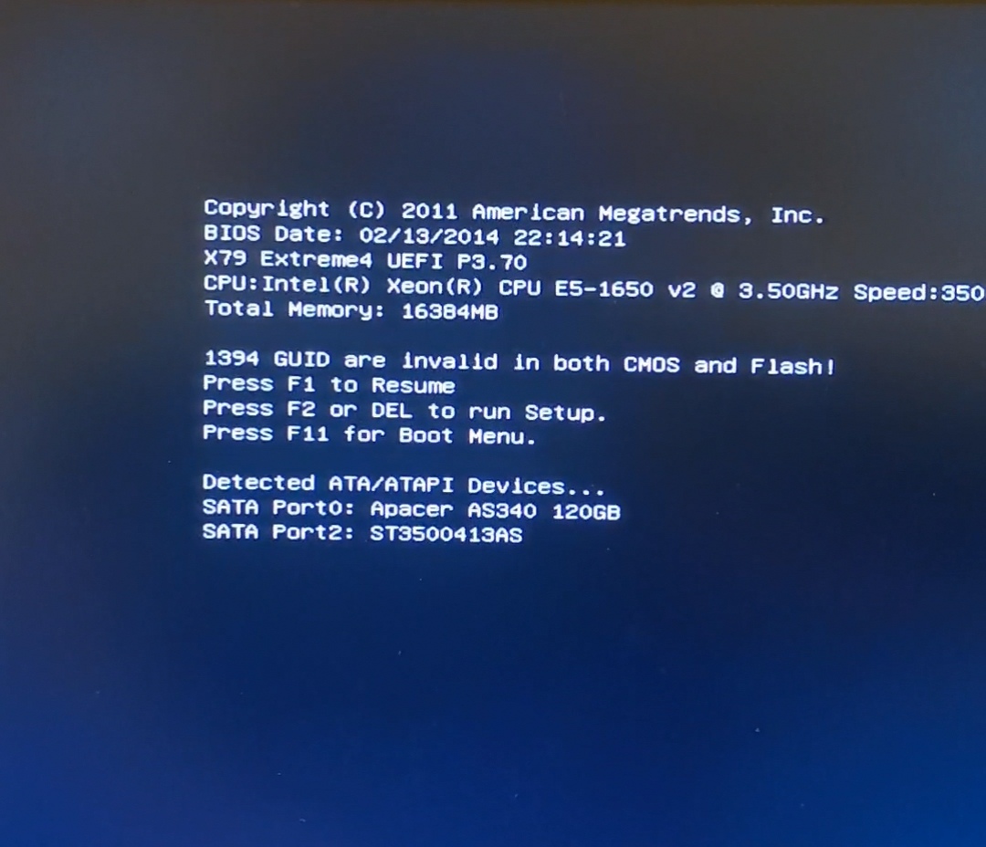

Wenn ich jetzt F1 drücke zeigt er mir ganz kurz (3sek)folgendes an:
Danch erscheint hier das

Hast du vielleicht (irrtümlich) einen FireWire Anschluß aktiviert? Mit F2 oder DEL gelangst du wahrscheinlich ins UEFI/BIOS - dort alle Einstellungen überprüfen.

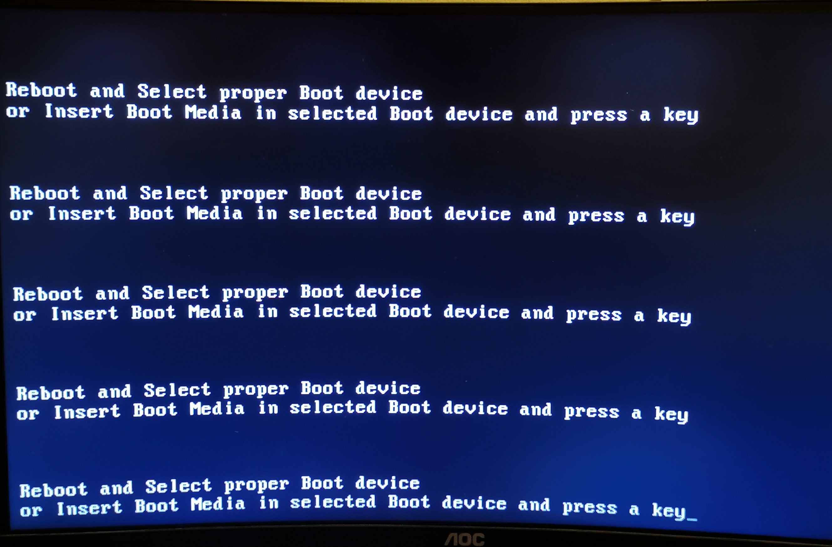

Also, Batterie ist gewechselt. PC bootet trotzdem nicht. In das BIOS gelange ich nicht, weil er einfach nichts anzeigt. Irgendwann zeigt er dann die Fehlermeldung an, aber selbst dann schaff ich es nicht ins BIOS zu kommen, da ich dann einfach nur ein black screen bekomme. Wie gesagt, er zeigt mir einfach Minuten lang nichts an, bis er irgendwann zu dieser Fehlermeldung kommt, wo ich F1 drücken soll. Nach dem ich F1 drücke zeigt er mir halt an, reboot and select proper boot device. Bin echt verzweifelt 😭

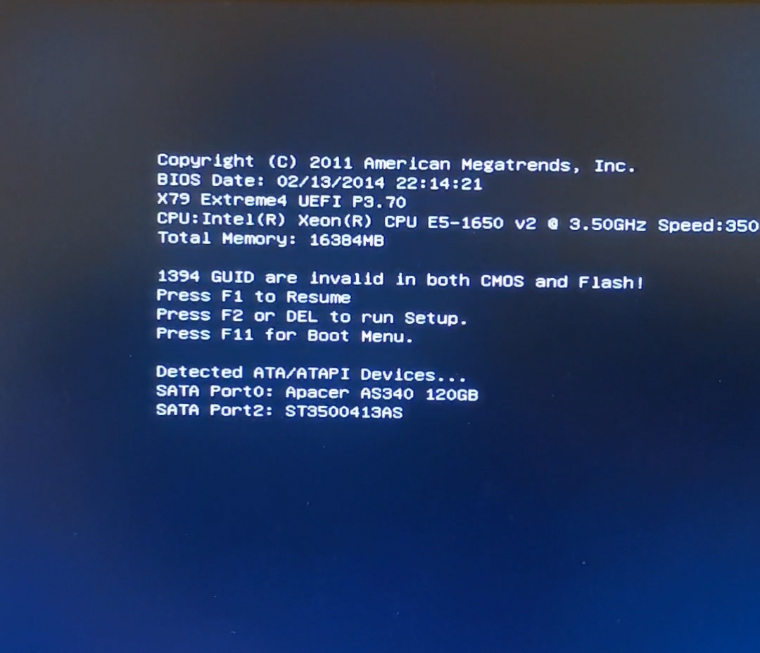

Wieviele SSD/HDD hast du denn in deinem PC?
In deinem Screenshot 2 in #1, sind 2 zu sehen.
OK. Ich war etwas verwirrt, da Sata Port 0 und Port 2 belegt sind. Hatte die Vermutung, dass an Port 1 eine HDD steckt, die aber nicht angezeigt wird, da eventuell defekt.
Ich nehme an, du hast Windows auf der SSD installiert, dann klemme mal die HDD ab.

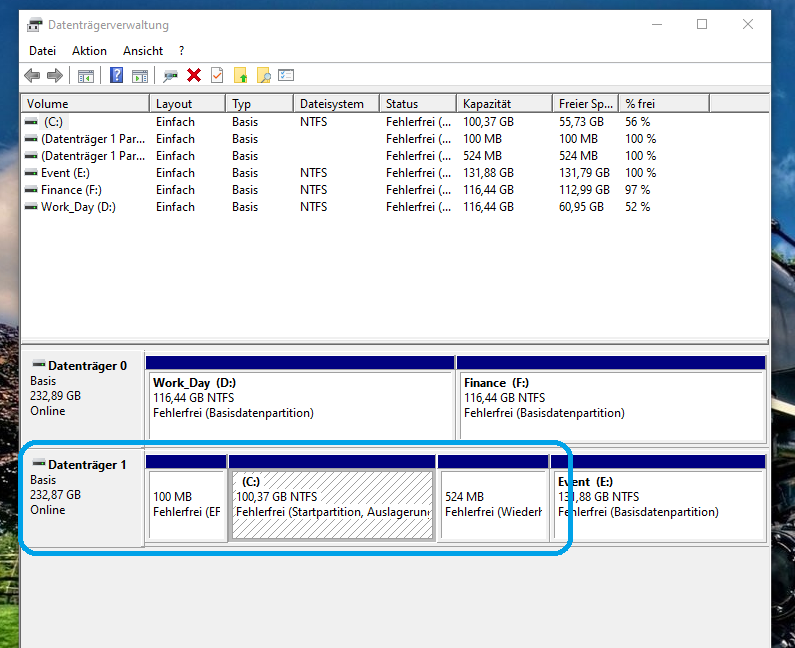

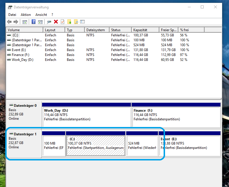

Hast du einen 2ten PC zu Hand, oder jemanden der dir einen USB Stick erstellen kann, mit Hirens BootCD
Damit kannst du auf die SSD schauen, zb. mit der Datenträgerverwaltung.
Ja Batterie habe ich heute gewechselt, hat aber nichts gebracht. Leider keinen 2ten PC aber einen Laptop. Was soll ich genau machen mit dem USB Stick?
Die Hirens Boot CD downloaden. Die gedownloadete HBCD_PE_64.iso mit Rufus auf einen leeren USB-Stick (leer - da Daten gelöscht werden) installieren.
Den PC dann mit der Entf Taste über den USB Stick starten. Entf taste eventuell hämmern, nicht nur einmal klicken.
Da du ja anscheinend mit der Entftaste nicht ins Bios kommst, mal die F1 bis F10 testen.
In der Datenträgerverwaltung dann schauen, ob es in etwa so wie im Bild blau umrandet aussieht.

Taste "F2" oder Taste "DEL(entf)" drücken um ins BIOS zu kommen schon probiert? Oder danach auch mal Taste "F11" getestet wenn es nochmals erscheint nach einiger Zeit?
Mein Problem ist, dass ich nicht ins BIOS gelange. Normalerweise gelange ich ja mit del ins BIOS, habe ich ja auch schon oft genug gemacht. Aber der PC bootet erst gar nicht. Ich kann also so oft ich mag del drücken, aber es passiert nichts. Somit gelange ich nicht ins BIOS und kann also auch keine boot Reihenfolge ändern. Es bleibt einfach alles schwarz. Und alle paar Stunden taucht nur mal diese eine Fehlermeldung auf. Hab mein RAM auch schon rein und raus gesteckt und die Festplatten abgesteckt gehabt. Aber es tut sich nichts.
Hier meinte ich natürlich die besagen Tasten F2, DEL(entf) und vielleicht später auch F11 zu drücken und nicht bei Rechnerstart, erst wenn dieses Fenster erscheint sollte es möglich werden.
Und keine Taste F1-Taste zuvor drücken.
