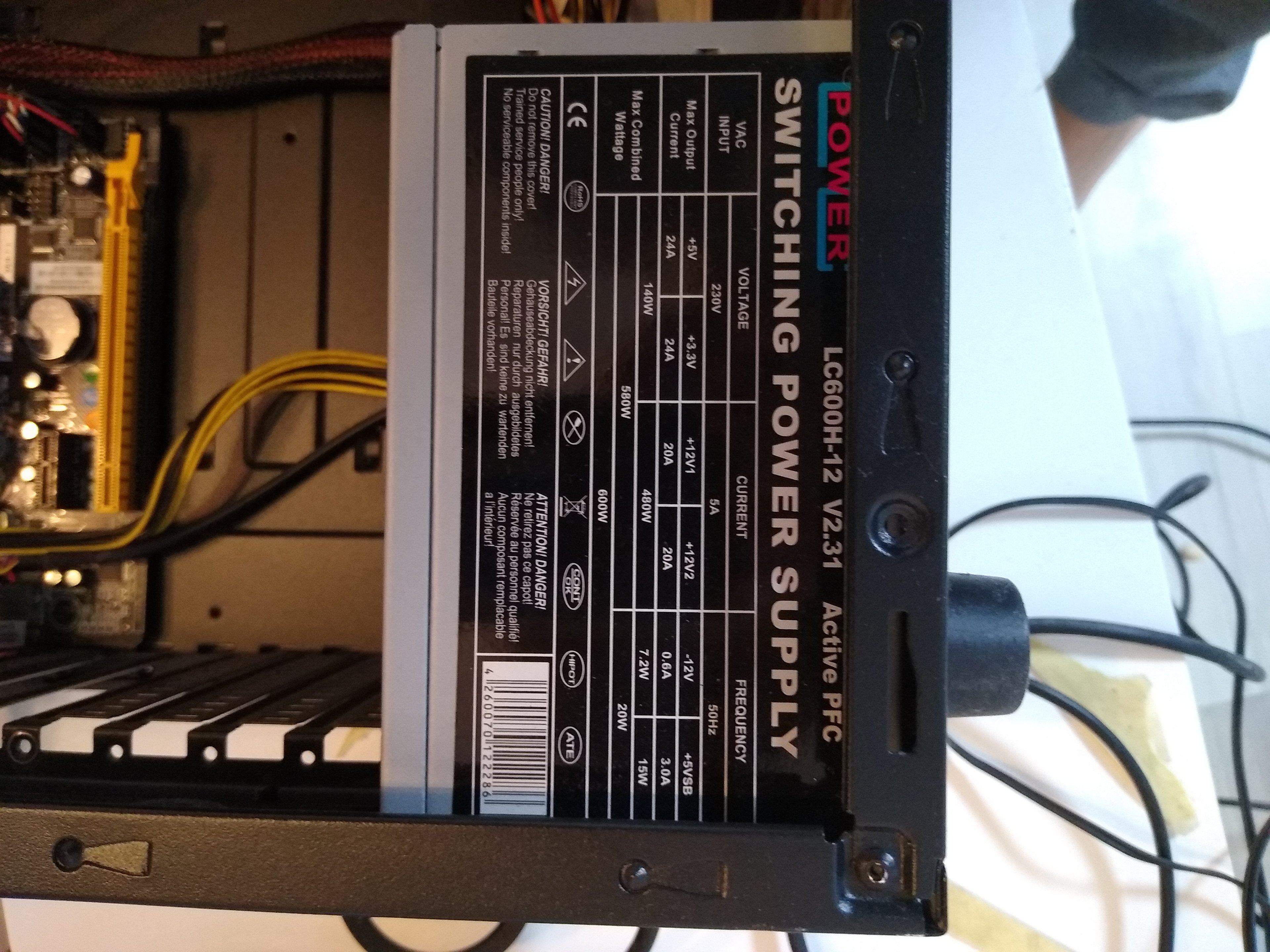

Netzteil ist im Anhang

@Typmitproblem3:
interessantes "580W"-NT. daran ne 1080ti zu hängen würde ich als "mutig" bezeichnen, zumal du dafür noch mit adaptern rumgepfuscht haben musst. gehört umgehend ersetzt.

Nimm Seasonic oder BeQuiet, die sind langlebig und leise.
Das LC war zwar etwas besser, als die Vorgänger, aber immer noch nicht gut.
