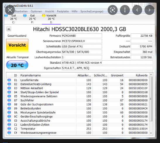

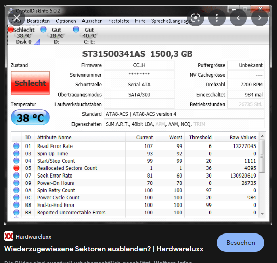

Wenn du Windows auf einer normalen SSD am Laufen hast, dann mit CrystalDiskInfo den Zustand der SSHD anschauen.
Ich vermute mal, dass die nicht mehr ganz zu vertraulich sind.
Du hast hoffentlich deine wichtigen Daten extern gesichert? Sofern es denn wichtige Daten sind.
Da wird es vermutlich gelb bis rot aussehen.

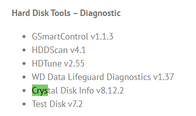

Hast du noch einen 2ten PC zu Hand, an dem du einen USB Stick erstellen kannst?
Oder kann dein Kumpel dir einen Stick erstellen?
Den Stick mit HirensBootCD erstellen, und damit und CrystalDiskInfo den Zustand der SSHD auslesen.HBCD.png
